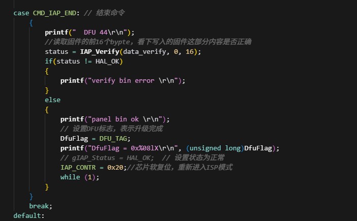

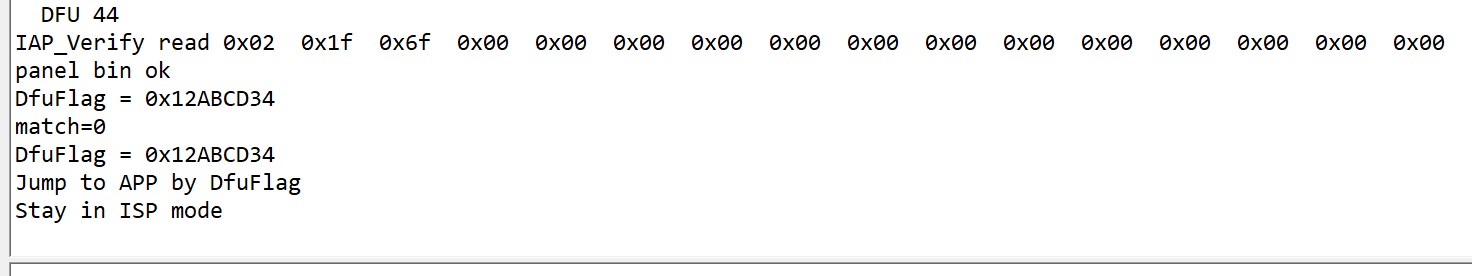

我使用STC8H1K17,升级流程和逻辑大部分是参照官方例程,目前是:
1、上位机发送bin文件
2、如果全部接收完成并且经过了校验(目前是校验bin的前16字节),设置DfuFlag为DFU_TAG,然后软件复位
3、软件复位后进行DFU Check

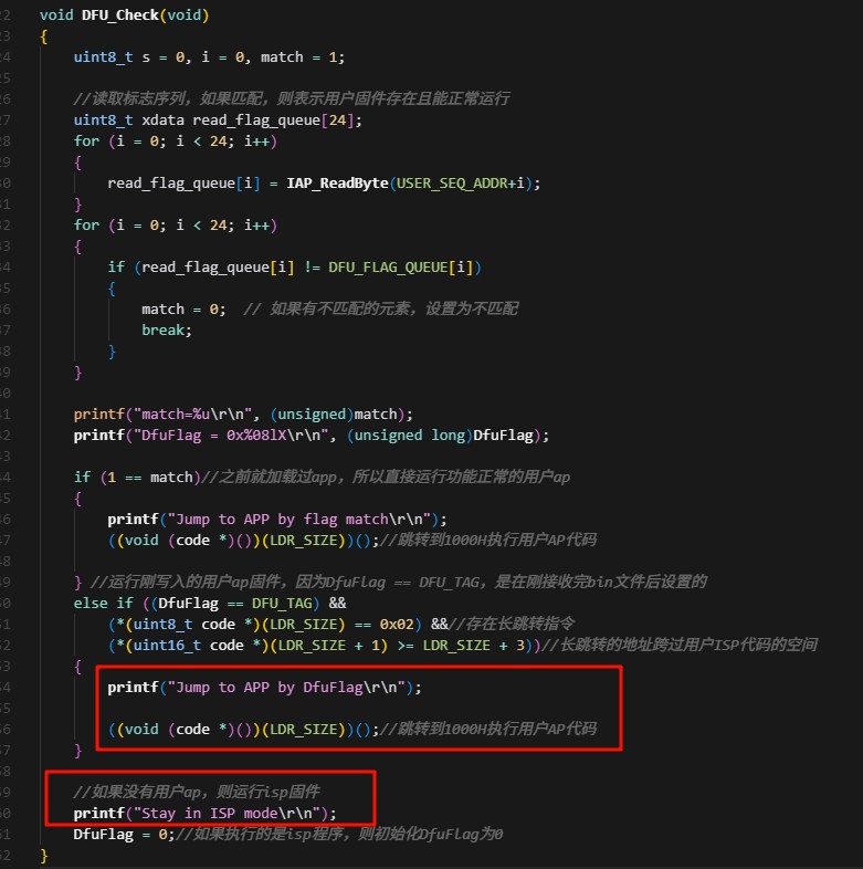

match的作用
我在app的代码中,会对Flash的固定位置写入固定数据,如果mcu已经加载了app,则去读取Flash中的数据,如果匹配,则表示此mcu已经加载过app了,可以直接跳转app
因为现在刚从isp加载了app,还未进入app,所以判断DfuFlag是否为DFU_TAG,如果是,则表示是刚接收完bin文件,经过软复位跳转过来的

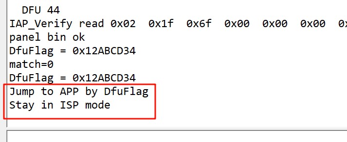

从打印信息可以看到,DfuFlag等于DFU_TAG,且else if的判断条件也成立。
现在的问题是,既然进入了else if,为什么没有跳转到app,后面还执行了printf("Stay in·ISP mode\r\n"); ?
而且可以看到,我的bin文件前3个字节是:
已确认首字节0x02(LMP),再确认目标地址(0x1F6F)确实落在APP已写入且未空洞的区域内。
我的isp工程未使用任何中断,且我尝试过在跳转前关闭中断,复位栈指针,关闭看门狗。

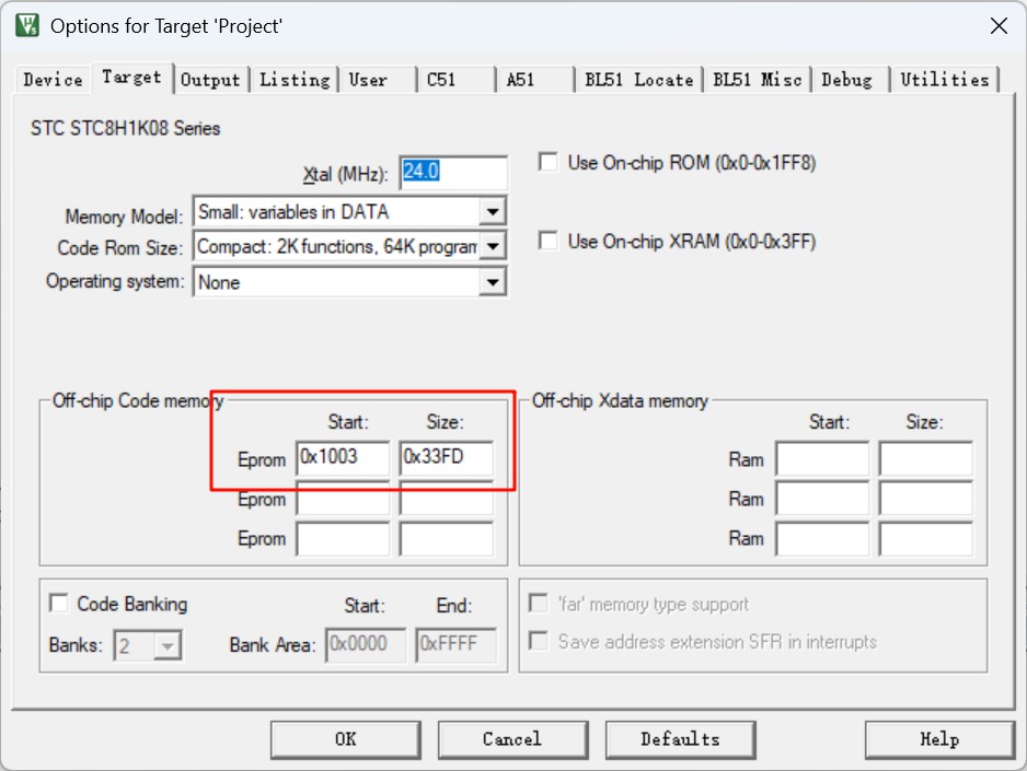

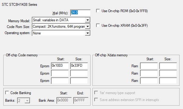

我STC8H1K17 app 在keil的设置,大家看看是不是哪里设置错了:

根据你提供的信息和代码逻辑,我们来逐步分析你当前遇到的问题:IAP09ISP程序无法成功跳转到App。你的整体设计逻辑是合理的,但存在几个可能影响跳转成功的关键点。
一、问题现象总结
DfuFlag 已正确设置为 DFUTAG,复位后也正确识别;
逻辑判断进入了 else if (DfuFlag == DFUTAG) 分支;
但没有执行跳转 App 的操作,而是继续执行了 printf("Stay in·ISP mode\r\n");;
bin 文件前三个字节为 0x02, 0x6F, 0x1F,即目标地址为 0x1F6F;
Keil 设置的 App 起始地址为 0x1F00,与跳转地址一致;
硬件平台为 STC8H1K17。
二、跳转失败的可能原因分析
1. 函数未正确跳转 App
你代码中使用的是:
  1. c
  2. ((void()(void))APPADDR)();
这是一种常见的跳转方式,但有几个前提条件必须满足:
✅ 条件一:App 地址是有效的代码入口地址
你提供的 bin 文件首字节为 0x02(LMP),表示这是一个标准的 STC bin 文件格式;
第 2、3 字节是目标地址 0x1F6F,应为跳转地址;
需要确认该地址是否是 App 的合法入口地址(即 ResetHandler 的地址);
建议查看 App 的反汇编文件或 .map 文件确认入口地址是否为 0x1F6F;
✅ 条件二:App 区域已完整写入且未被破坏
你提到已经接收并校验 bin 文件,但需确认是否完整写入 Flash;
特别注意:STC 单片机 Flash 写入前必须先擦除;
若写入时未正确擦除或写入失败,可能导致跳转地址处数据无效;
✅ 条件三:跳转前关闭所有外设中断及系统中断
跳转前应关闭全局中断、定时器、串口等外设中断;
否则在跳转后中断可能触发,导致行为异常;
示例代码建议:
  1. c
  2. EA = 0;        // 关闭全局中断
  3. TM0C &= ~0x40; // 关闭定时器0中断
✅ 条件四:跳转函数执行后不应有任何后续代码
你当前的代码结构如下:
  1. c
  2. else if (DfuFlag == DFUTAG)
  3. {
  4.     ((void()(void))APPADDR)();
  5. }
  6. printf("Stay in·ISP mode\r\n");
问题在于:C 编译器并不知道 ((void()(void))APPADDR)(); 是一个跳转函数,不会自动优化后续代码;
即使跳转成功,编译器仍然会生成 printf 的代码,可能导致跳转后执行异常;
建议使用 asm("ljmp 0x1F6F") 或 asm("ljmp APPADDR") 来强制跳转,避免编译器优化干扰。
2. App 地址设置错误或偏移问题
你 Keil 设置的 App 起始地址为 0x1F00,但跳转地址为 0x1F6F;
需要确认 0x1F6F 是否确实是 App 的 ResetHandler 地址;
可以通过 Keil 的 .map 文件查看 App 的入口地址;
若 App 的入口地址不是 0x1F6F,则跳转失败;
3. DfuFlag 清除时机问题
你设置了 DfuFlag = DFUTAG,然后软复位;
复位后进入 DFU Check,判断 DfuFlag == DFUTAG;
但如果你没有在跳转前清除 DfuFlag,下次复位还会进入 DFU 模式;
建议在跳转前清除标志位,防止死循环;

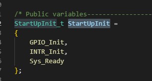

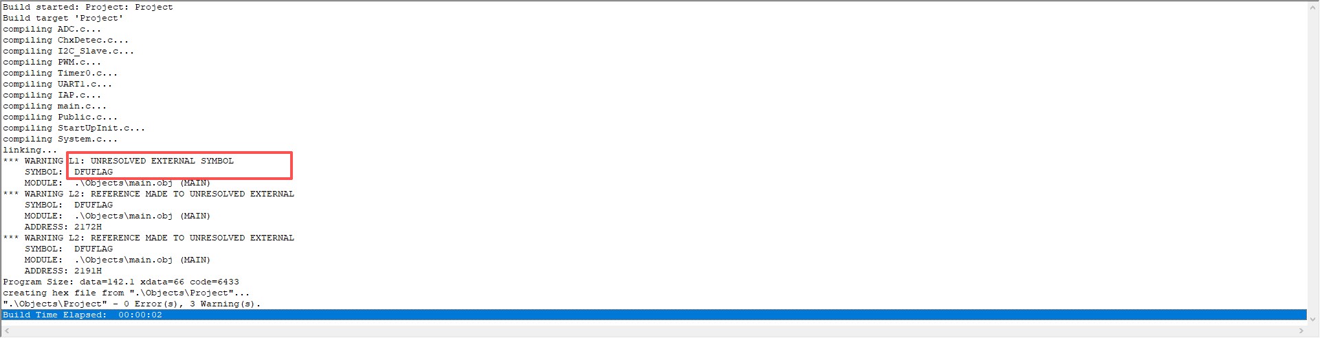

1.将与APP IAP跳转无关功能暂时注释掉,调通功能后再联调,减少耦合影响。
2.关注一下告警,APP中未定义DFUFLAG
3.建议全局变量在主函数内初始化,而不是声明时初始化,尤其是data空间内的
4.读取APP位置前12个字节不应该这么多0,ISP+APP联合烧录方法参考我此贴:

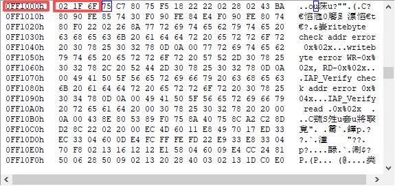

会不会是我的hex转bin工具,导致bin文件出错了?你们是怎么将stc的hex文件转成bin文件的?
使用ISP加载hex,点击保存数据,再用winhex编辑也可自己定义程序读写合并。 可以先用我上面发的合并烧录方法验证 [attachimg]114830[/attachimg]  详情 回复 发表于 2025-9-12 09:48
花有重开日,人无再少年
  • 打卡总天数:391
  • 最近打卡:2025-12-18 00:21:57
3866
8340
8340
发表于 2025-9-12 09:48:05 | 显示全部楼层
zho*** 发表于 2025-9-12 09:43
会不会是我的hex转bin工具,导致bin文件出错了?你们是怎么将stc的hex文件转成bin文件的? ...

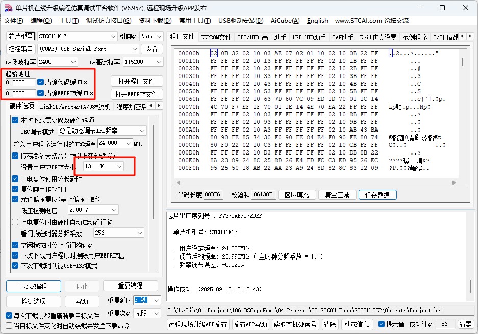

发表于 2025-9-12 10:24:11 | 显示全部楼层
可以先用我上面发的合并烧录 ...
我使用你发送的合并烧录方法,结果还是没有跳转到app。
先确认下操作:
1、按照合并烧录方法,得到一份all.bin文件
我的app.hex还是按照之前的方法编译得到的
2、按照之前的isp加载app教程,设置stcisp,烧录isp.hex
3、上位机发送all.bin
看下是不是这3个步骤哪里错了。我感觉是有问题的,因为app.bin是从EEPROM的0地址写入,现在的all.bin还增加了isp的部分,再从EEPROM的0地址写入,这不是额外增加了数据吗
花有重开日,人无再少年

发表于 2025-9-12 10:31:08 | 显示全部楼层
这个表述到底是烧录all.bin还是isp.hex呢,楼上的合并烧录有操作视频,应该就EEPROM大小选项不一样而已,可以按照视频操作。
另外EEPROM的IAP操作由0开始,但是现在APP在EEPROM区,所以要自己偏移APP大小,不然APP程序代码就被破坏。
可以发下修改后的工程我试下
