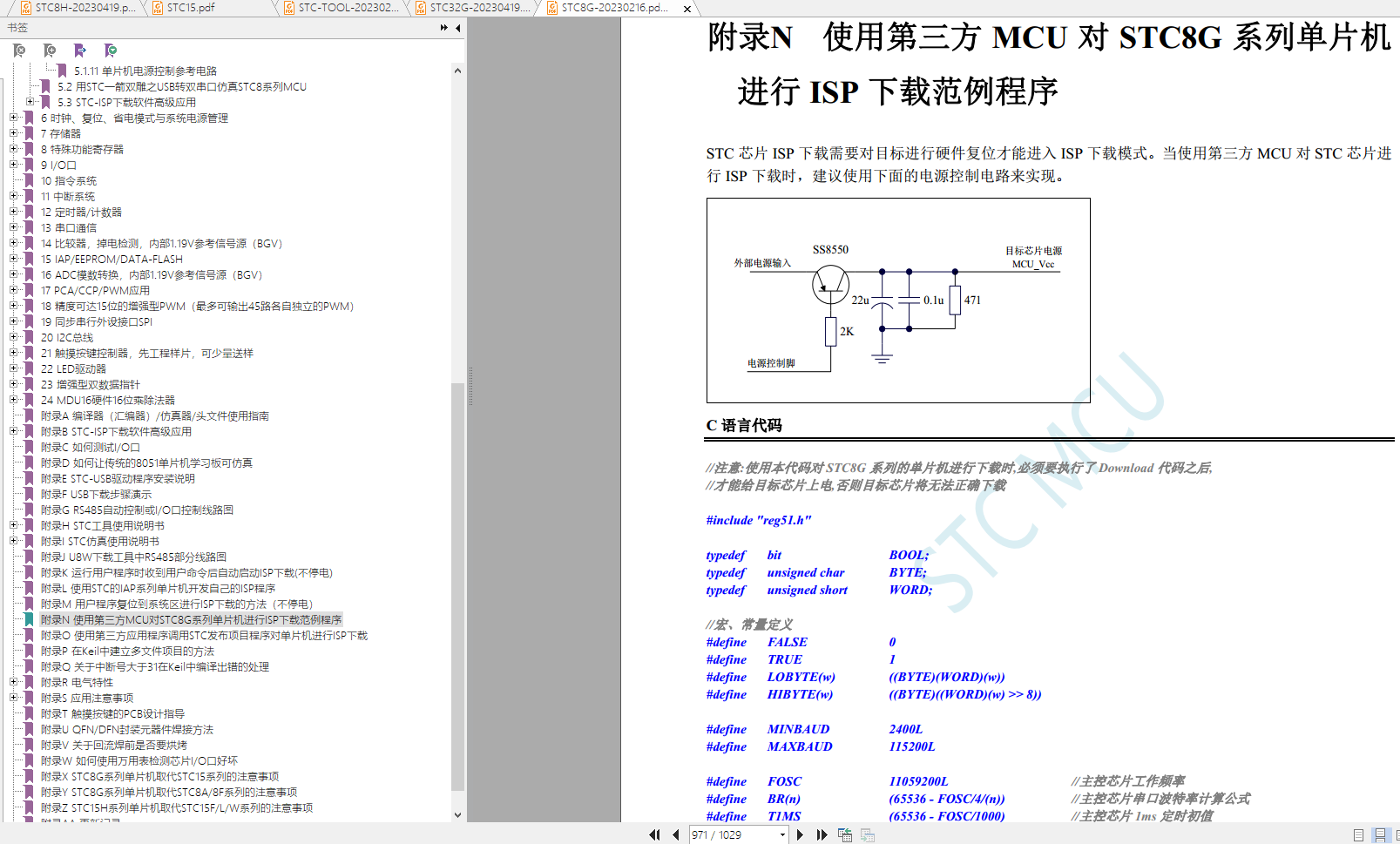

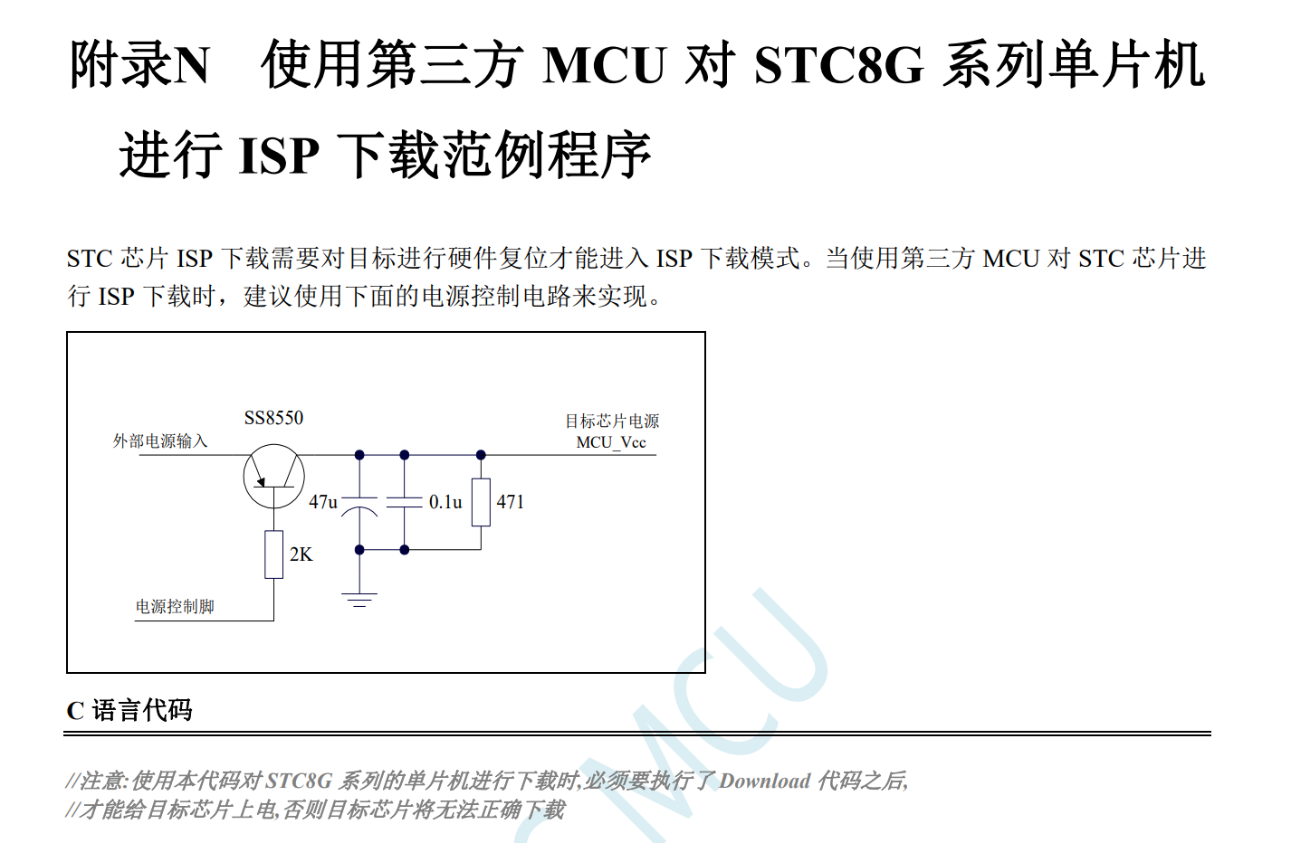

发表于 2023-4-25 21:42:39 | 显示全部楼层
手册附录中有一些参考

 楼主| 发表于 2023-4-26 11:57:13 | 显示全部楼层
kk*** 发表于 2023-4-25 21:42
手册附录中有一些参考
请教一下这个范例中的代码是运行在STC8G中还是第三方mcu中,一直没看明白
使用第三方MCU对我们STC芯片进行烧录,相当于自己做一个简易的烧录器,也是通过芯片内部集成的官方ISP代码进行烧录,需要使用我们的烧录协议,固定使用P3.0,P3.1接口烧录。范例代码是运行在STC8G中的。  详情 回复 发表于 2023-4-26 13:42
526
2634
2634
发表于 2023-4-26 13:42:31 | 显示全部楼层
使用第三方MCU对我们STC芯片进行烧录,相当于自己做一个简易的烧录器,也是通过芯片内部集成的官方ISP代码进行烧录,需要使用我们的烧录协议,固定使用P3.0,P3.1接口烧录。范例代码是运行在第三方的MCU中,不是被烧录芯片。

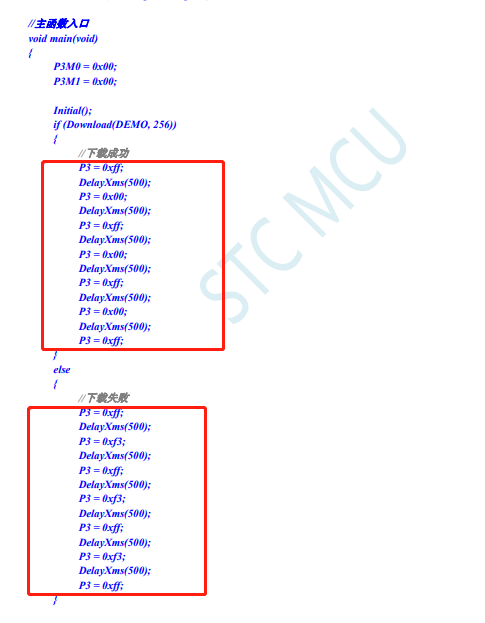

 楼主| 发表于 2023-5-9 12:08:55 | 显示全部楼层
神*** 发表于 2023-4-26 15:47
下面这个程序是模仿电脑主机的第三方主控程序,对目标MCU-STC8G系列下载程序
是执行完download才对STC8G系列单片机上电对吧,那参考程序如下图这部分是做什么操作,因为第三方主控mcu跟STC8G单品机也就连了个uart
提示作用呀。例如link1d,下载成功四个灯闪烁,下载失败四个灯全灭,只作为指示作用。  详情 回复 发表于 2023-5-9 13:17

7841
发表于 2023-5-9 13:17:05 | 显示全部楼层
lvw*** 发表于 2023-5-9 12:08
是执行完download才对STC8G系列单片机上电对吧,那参考程序如下图这部分是做什么操作,因为第三方主控mcu ...
