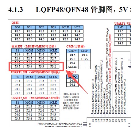

我用两个AI8051U芯片做游戏机,两个都是擎天柱分工如下:
A芯片.一个负责LCD、Flash、程序控制。
B芯片.另一个做游戏手柄、声音控制、传感器。
两个AI8051U想通过SPI+DMA进行数据通讯,其中B芯片做SPI主,A芯片为SPI从,电源VCC、GND都从A芯片取电。
我打算用下图中的第四组SPI进行通讯,如下图
请问如何两个擎天柱通讯,应该如何接线,程序如何编写呢?
2845
1439
1439

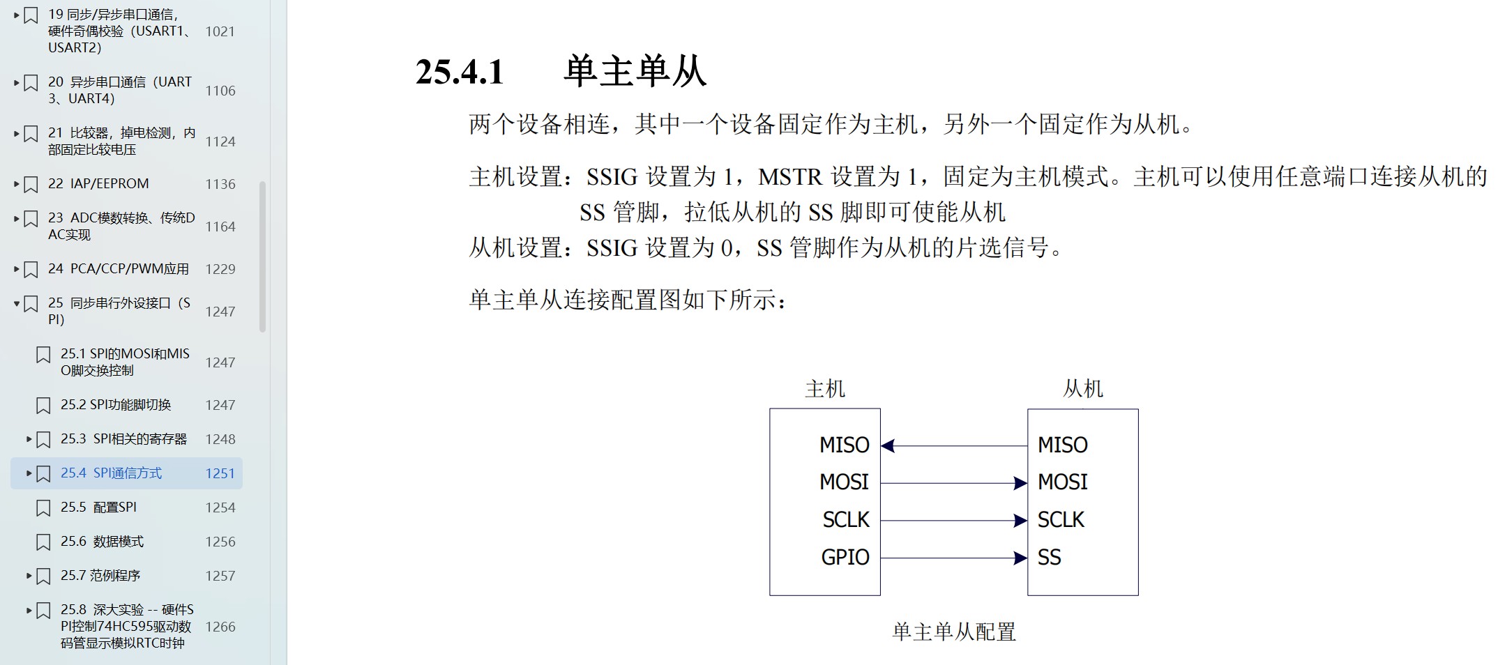

发表于 2025-9-11 15:54:29 | 显示全部楼层
SPI通信脚参考图片相连
一个配置主机模式,一个配置从机模式,分别使能DMA收发功能
  • 打卡总天数:313
  • 最近打卡:2026-07-01 15:49:52
109
701
701
发表于 2025-9-11 15:55:21 | 显示全部楼层
国芯人*** 发表于 2025-9-11 15:48
要实现两个AI8051U芯片(以下简称“擎天柱”)通过SPI进行通信,特别是在你所描述的应用场景中(A芯片负责L ...
从机接线,也按照图中的第四组那么接线吗?另外8051U的测试程序好像没有做从的例子吧

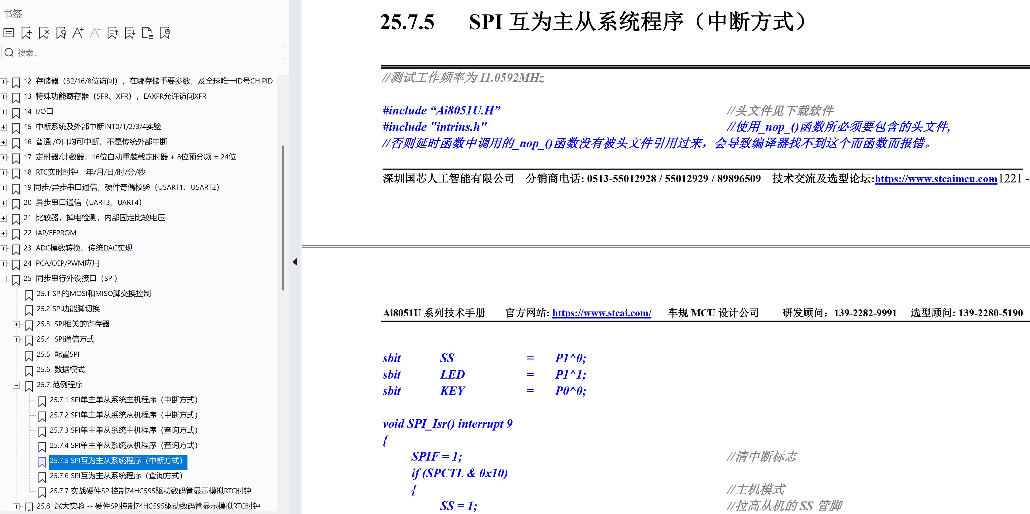

发表于 2025-9-11 15:57:10 | 显示全部楼层
乘风*** 发表于 2025-9-11 15:54
SPI通信脚参考图片相连
我想基于SPI控制器和DMA来读取数据,之前基于SPI读写Flash我都做成功了,这个我有点拿不准
有样例程序吗,或者指导程序也可以,麻烦了

发表于 2025-9-11 20:20:39 | 显示全部楼层
你看看这个适不适合你

发表于 2025-12-5 15:28:01 | 显示全部楼层
C_w*** 发表于 2025-9-11 20:20
你看看这个适不适合你
这个图中表示的,是只能有一组QSPI和三组SPI能够同时使用吗?
另外如果使用QSPI的画,会不会和另外三组SPI有冲突呢?

发表于 2025-12-5 15:35:02 | 显示全部楼层
全部独立使用
  • 打卡总天数:313
109
701
701
发表于 2025-12-5 16:33:51 | 显示全部楼层
这三个能同时使用吗?,我看interrupt就一个QSPI中断啊,而且数据缓存就一个SPDAT,不能同时使用吧。
