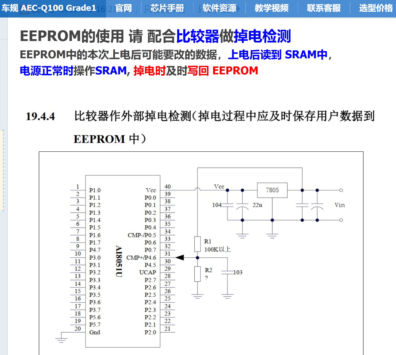

确实不擦除速度更快,但还是建议用比较器提前判断电源状态,万一出现电源抖动或上电波形不满足单调性等问题怎么办

 楼主| 发表于 2025-9-11 18:17:35 | 显示全部楼层
目前是没有任何校验的
刚测试了读出后就擦除,掉电中断只写入的方法,看起来和之前一样的效果,都可以用。
这意思就是说3.0V的时候中断,芯片在3V以下还在运行并且能写入EEPROM。
那么实际上低到多少V时芯片就彻底不工作了呢?

 楼主| 发表于 2025-9-11 18:20:58 | 显示全部楼层
xiaob*** 发表于 2025-9-11 18:17
目前是没有任何校验的
看资料是1.9V。
就是从3V下降到1.9V的时间,不能太短了。

发表于 2025-9-12 21:50:35 | 显示全部楼层
你这个方法是小电容正确方案
大电容忽略
