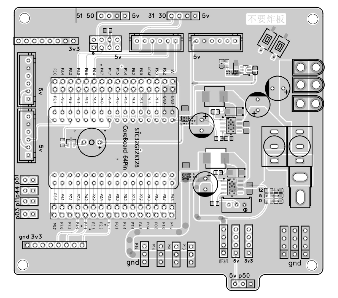

       7月初,我们开始了全国大学生电子设计大赛的备赛。经过分析比较,我们队伍最终选择了 STC32G12K128 单片机 作为主控芯片。该芯片最高支持 80MHz 主频,单周期指令运行效率高;同时集成 12 位 ADC、PWM、多个定时器及 UART 接口,资源丰富且开发友好,能够很好地满足本题所需的实时性与多外设并行处理需求。
      在备赛阶段,我们以 23 年E题作为训练题,重点掌握了 PWM 舵机驱动、外部中断捕获 、步进电机驱动等功能。将一些必要的模块函数封装好后,电赛比赛开始了。在众多题目中,我们选择了 E 题建议自动瞄准装置,该题要求实现自动巡线、激光笔打靶功能。自动巡线部分使用赛题要求的MSPM0G3507,激光打靶系统主要由 STC32G12K128 主控芯片、双自由度云台、激光发射电路及显示模块 组成。在选择云台方案时,我们考虑了两种方案,方案一采用舵机驱动,其优势在于扭矩性能突出,如MG996R等典型舵机可输出≥12 kg·cm的扭矩,具备较强的直接负载驱动能力,同时成本低廉(单价约为步进电机的1/3),且集成度较高。然而舵机存在精度不足的问题,机械死区约0.5°–1°,并受齿隙和温度漂移影响,定位偏差可达±2°。相比之下,方案二的步进电机驱动系统虽扭矩较小,但凭借128细分微步控制可实现0.045°的角分辨率,定位精度远优于舵机。综合考虑本项目对扭矩需求不高而对精度要求严格,最终选用方案二,即步进电机云台系统。在比赛中,我们充分发挥芯片的高速与资源优势,成功实现了目标检测、角度解算、自动瞄准与精确发射。

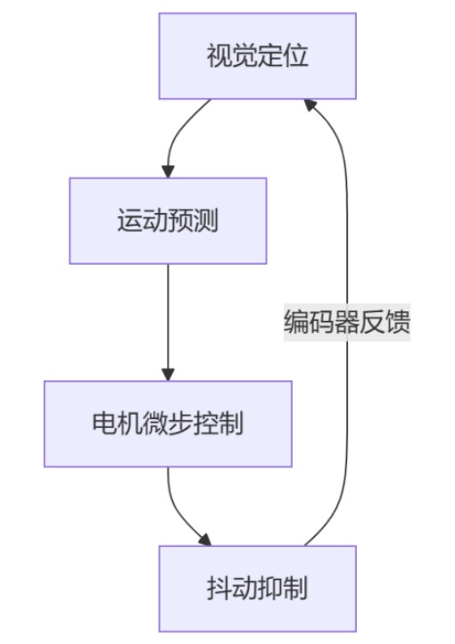

云台1控制X轴的运动,云台2控制Y轴的运动。假设云台1的角度为θ1,云台2的角度为θ2。云台的末端坐标为(x, y)。
步进云台我们采用双环控制,外环视觉定位(K230输出目标坐标)内环步进电机微步控制(STC32实现)
通过云台的运动,可以得到云台的坐标变化关系如下:
其中,L 是步进云台到屏幕的距离。这就是由两个步进电机构成的二维舵机云台的运动学模型。

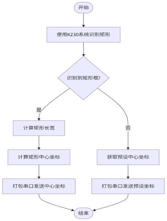

3.视觉部分设计
k230 模块因其学习资源、图像处理能力强大、高分辨率摄像头,我们综合考虑选择k230。k230 模块是一款具备 ai 功能的摄像头模块,双核RISC-V CPU + 自研KPU NPU:支持最高4TOPS(INT8)算力,兼顾通用计算与神经网络加速,满足YOLOv5s等轻量模型实时推理。能够独立完成图像处理和物体识别,无需外接处理器。它的高度集成化设计减少了对外部组件的依赖,同时其低功耗特性使之适合便携式设备。
4.控制工作流程
步进电机云台控制部分根据视觉传来的偏差转换为步进电机x y轴需运动的脉冲数进行控制,并通过增加编码器进行闭环控制防止丢步。

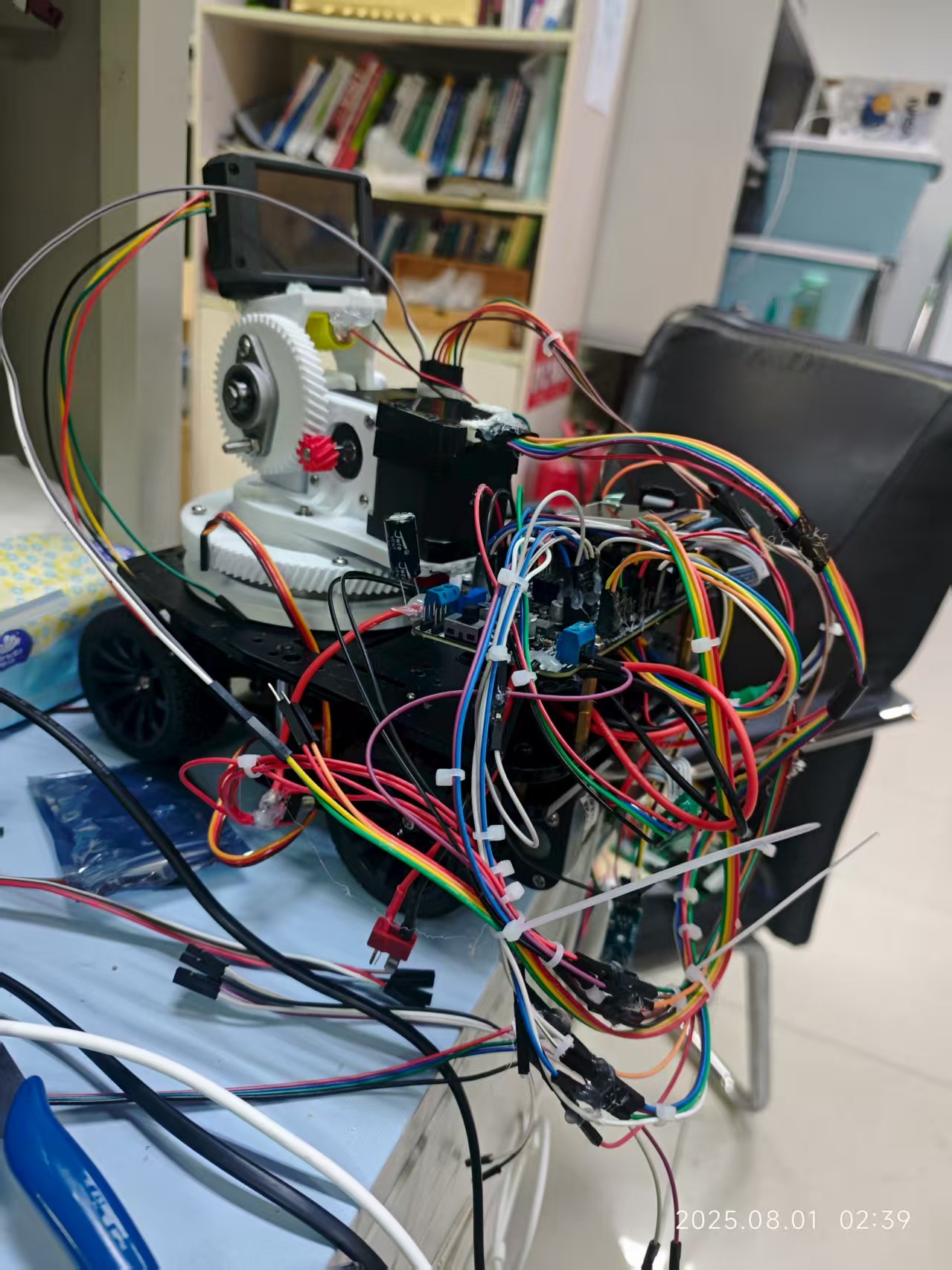

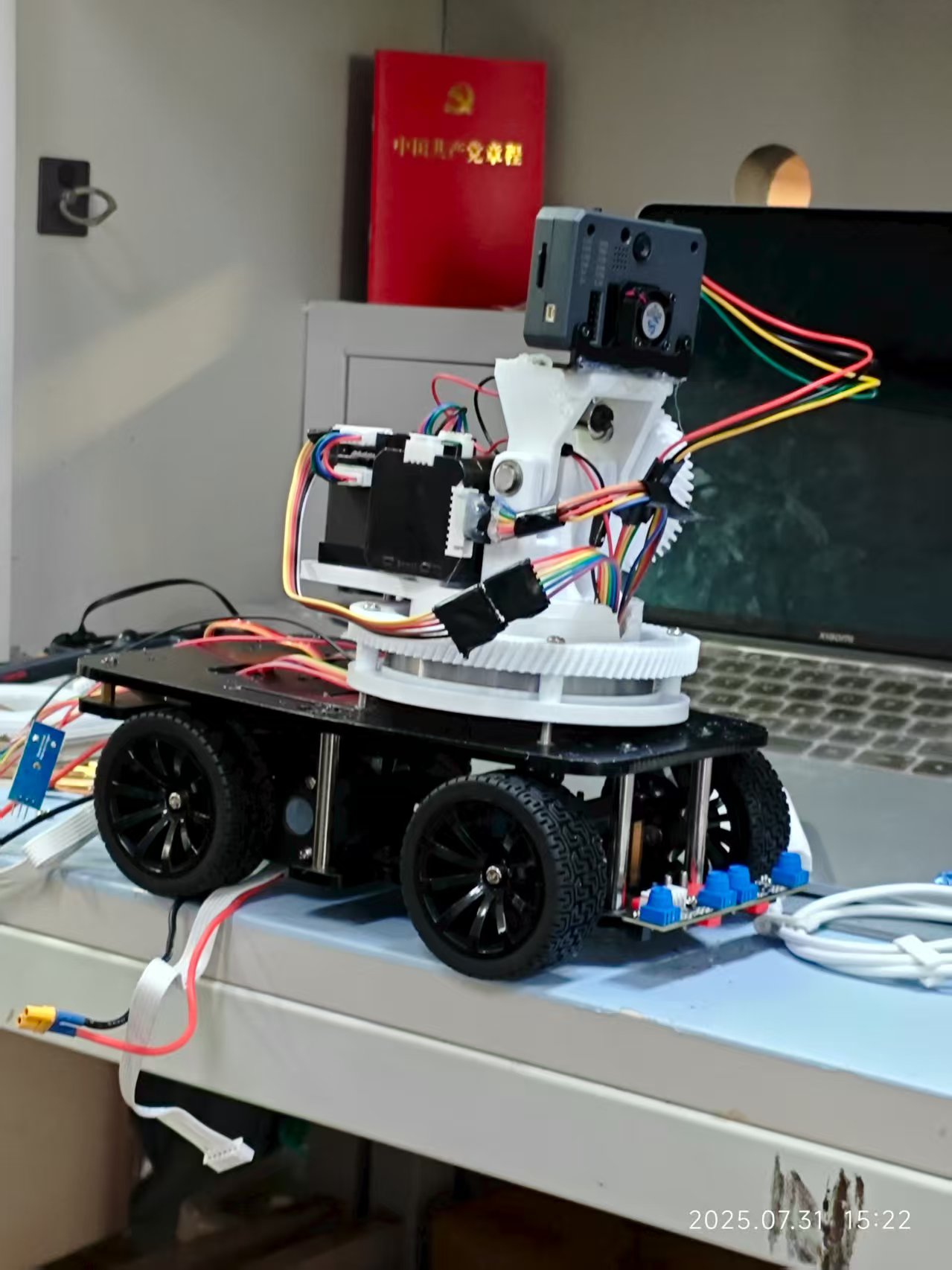

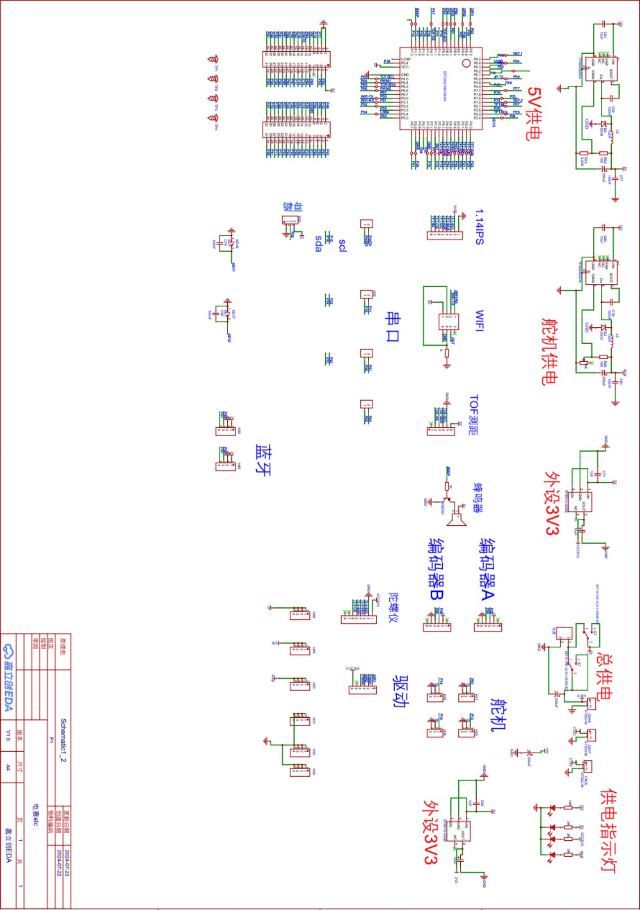

 楼主| 发表于 2025-9-27 18:31:01 | 显示全部楼层
补充下材料及中间拍的两张车照
视频链接:https://www.bilibili.com/video/B ... 9507ceb2ff2f1ff7357
E题_简易自行瞄准装置.pdf
814.89 KB, 下载次数: 27
2025-E题.7z
455.47 KB, 下载次数: 45
E题_简易自行瞄准装置.pdf
