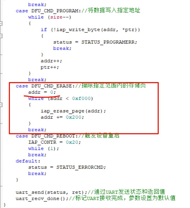

我在使用STC8H1K17,想要使用iap升级app,看了下“使用STC的IAP系列单片机开发自己的ISP程序”、官方例程,和数据手册,对例程中的擦除地址操作有疑问:
0000H~0FFFH不是用户isp的代码区吗?为什么例程中的擦除Flash操作,地址是从0开始,那岂不是isp自己擦除自己?我认为擦除操作,应该加上4K的地址偏移,从0x1000开始擦除,擦除app部分,不知道是我哪里理解有误。

发表于 2025-9-11 10:46:59 | 显示全部楼层
IAP操作函数的0地址是EEPROM空间的0地址,不是绝对地址0.

这段话我也看到了,但是看不明白,意思是所有iap的操作,地址都是偏移的0x1000吗?
IAP操作不考虑偏移,只需考虑EEPROM空间大小,起始始终是0,终点就是设置的EEPROM大小。  详情 回复 发表于 2025-9-11 11:07

发表于 2025-9-11 11:07:02 | 显示全部楼层
zho*** 发表于 2025-9-11 10:56
这段话我也看到了,但是看不明白,意思是所有iap的操作,地址都是偏移的0x1000吗? ...

发表于 2025-9-11 15:06:08 | 显示全部楼层
STC的EEPROM操作,不太一样。。设置了EEPROM的大小之后这部分区域是放到Flash的最后一部分的。假如设置了1K的大小,那么EEPROM的物理地址范围是16K-17K,,IAP操作时使用的范围还是 0-1K

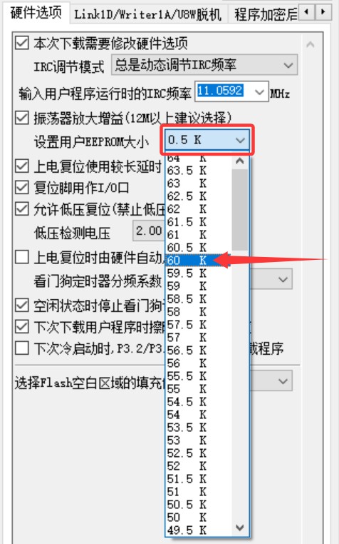

发表于 2025-9-11 15:34:30 | 显示全部楼层
设置为60K(例程是60K,8H1K17是13K),前4K即被保护,无法通过IAP操作,只能使用官方下载方式擦除并下载,用户ISP可以存在这里保护起来
