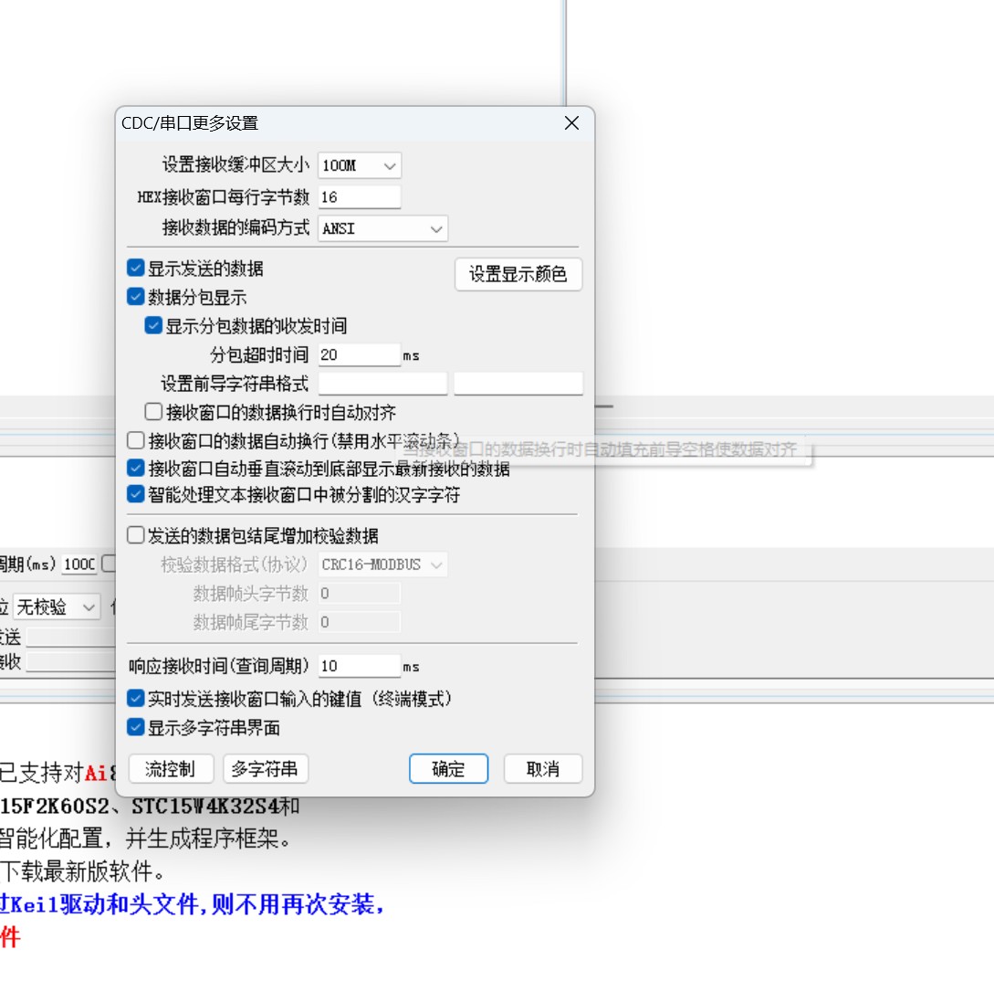

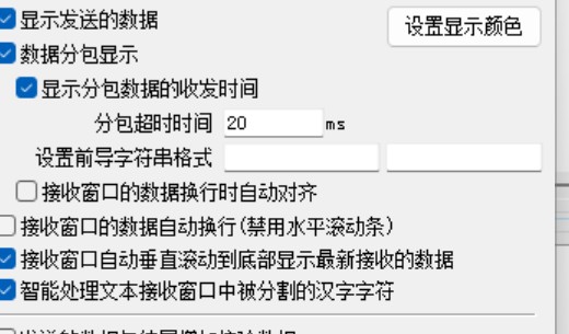

截图202509102157511857.jpg 截图202509102159084164.jpg 截图202509102201508439.jpg 这样导致我串口只能显示16进制,不能显示16进制对应的字符串,这个软件的配置文件我没找到,想问一下有没有大佬知道怎么回复默认,在文件选项里面我试过恢复默认也没有效果,重新下载这个软件解压也是一样情况

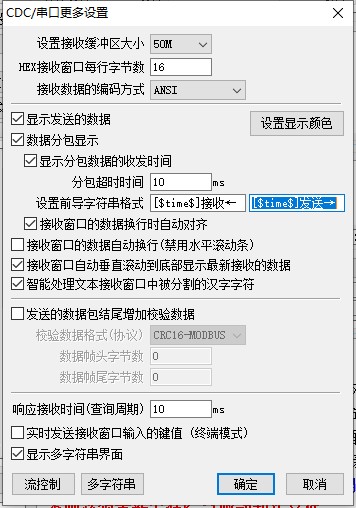

发表于 2025-9-11 09:05:56 | 显示全部楼层
[$time$]接收←
[$time$]发送→

 楼主| 发表于 2025-9-11 09:15:11 | 显示全部楼层
已经解决了,在选项工具里面,新开一个串口,然后打开新串口设置前导字符串格式,把这个新串口里面的内容复制粘贴过来就行了

 楼主| 发表于 2025-9-11 09:16:09 | 显示全部楼层
erci*** 发表于 2025-9-11 09:05
[$time$]接收←
[$time$]发送→
感谢
