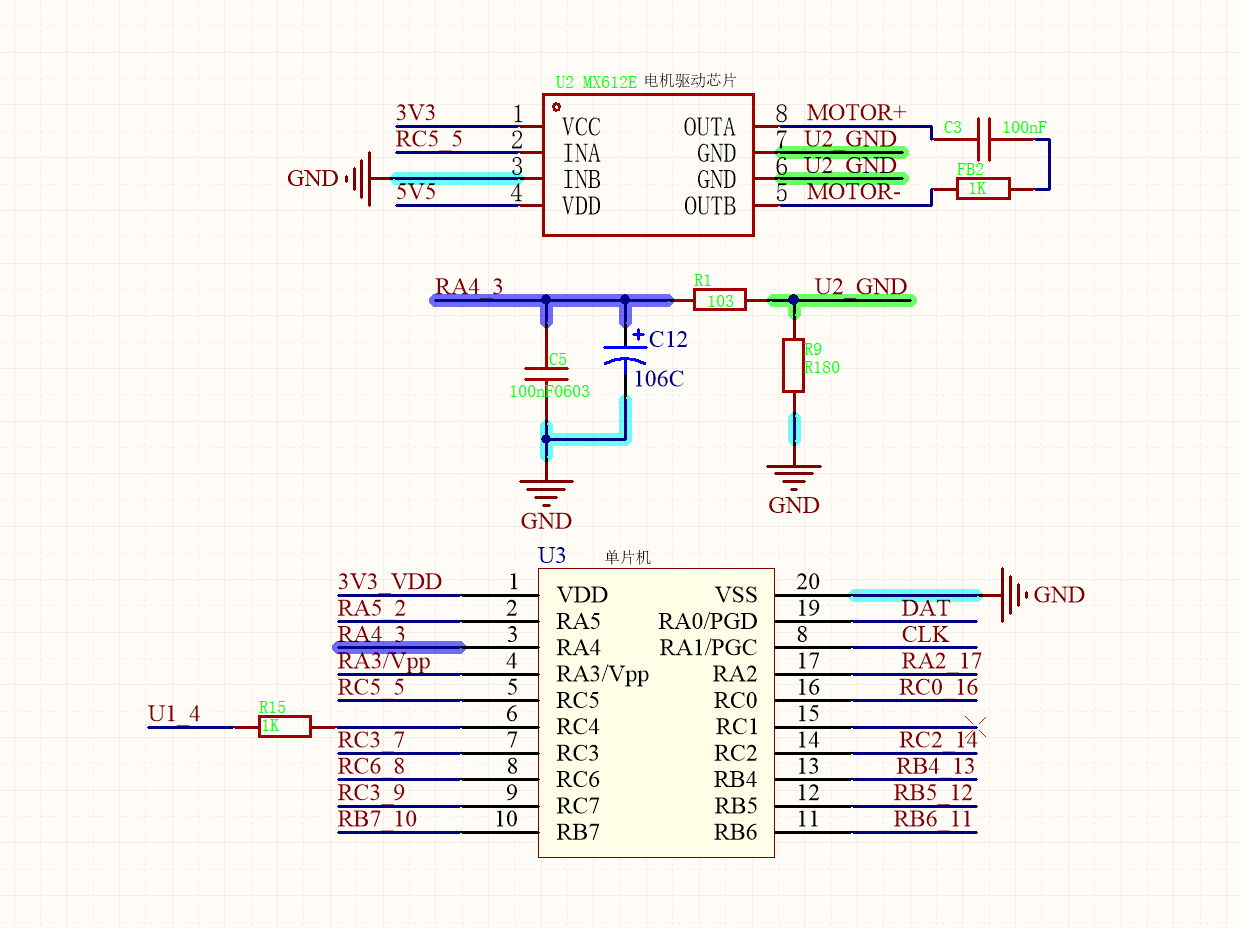

单片机3脚是实现的什么功能?

发表于 2025-9-10 17:15:02 | 显示全部楼层
检测电流?

发表于 2025-9-10 22:10:34 | 显示全部楼层
单片机的1,4,20,19,18应该是程序烧录口。
电阻R9是采样电阻,用来测量电机的工作电流。
信号通过R1进入单片机的3脚,3脚应该是具有AD功能的。
分析的很有道理,感谢支持  发表于 2025-9-10 22:35

发表于 2025-9-10 22:55:03 | 显示全部楼层
我查了一下,3脚是ADC通道3,具备ADC采用功能,这里是过流保护?如何实现的?请老师讲讲

发表于 2025-9-11 09:14:55 | 显示全部楼层
38009*** 发表于 2025-9-10 22:55
我查了一下,3脚是ADC通道3,具备ADC采用功能,这里是过流保护?如何实现的?请老师讲讲 ...
水平有限,能力一般,当不了老师,大家相互讨论,不当之处请指出。
采样电阻阻值  X  电机的工作电流  =   AD的采样电压
对AD的采样数据进行滤波处理,可以反算出电机电流,做限流控制。
