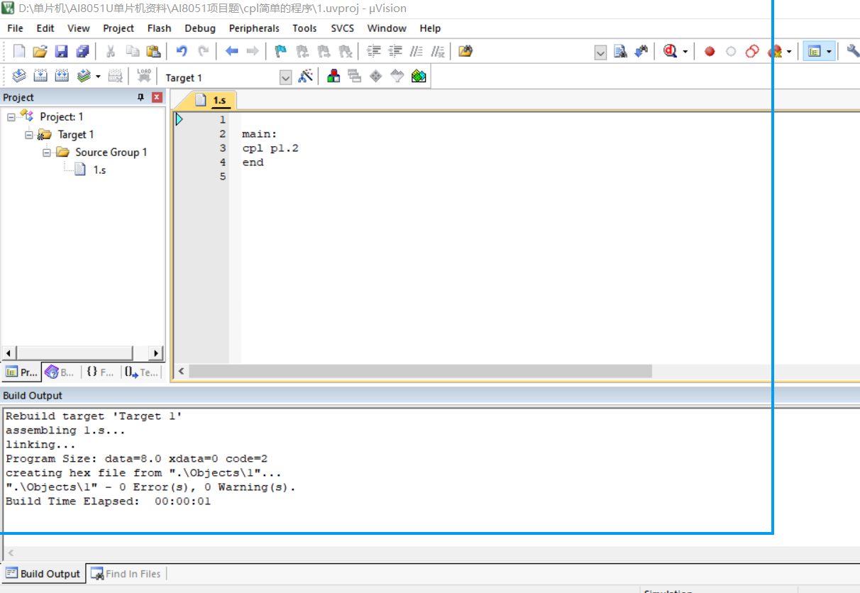

这个3句的程序能正常运行吗

发表于 2025-9-9 23:51:19 | 显示全部楼层
应该可以执行,看看生成的.hex文件就知道了

发表于 2025-9-10 09:12:59 | 显示全部楼层
P1.2的IO口模式没有配置,默认高阻输入不会输出。
主函数里面没有主循环,只会执行一次P1.2翻转指令,
之后顺序执行空指令直到程序空间溢出,再次回到地址0重新开始执行程序。

发表于 2025-9-25 09:01:58 | 显示全部楼层
没有头文件,没有指定程序开始地址
