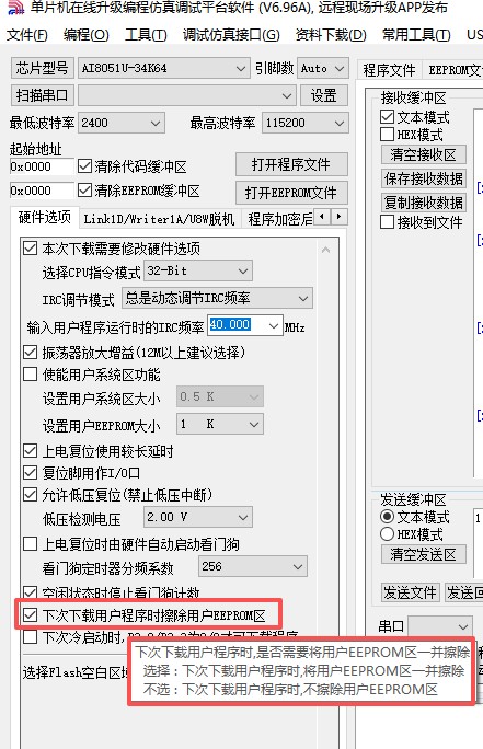

Ai8051u - 34k64在下载程序时,划分出来的EEPROM,在选择下次下载程序时不擦除EEROM是否可行

发表于 2025-9-9 22:31:38 | 显示全部楼层
取消勾选这个,下次生效(也就是说你当前这次下载受上次选项影响会擦除EEPROM):

发表于 2025-9-10 11:40:49 | 显示全部楼层
可行
