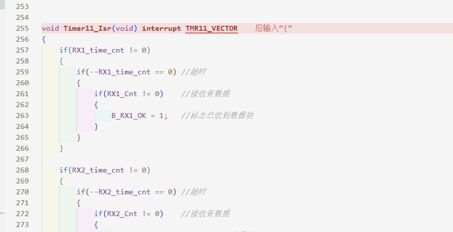

还记得刚学串口的时候,一直贯彻的都是串口是一对一通讯。
直到几个月前开始接触modbus-rtu协议,才了解到原来通过485/232等,配合通讯协议,可以实现一对多通讯。

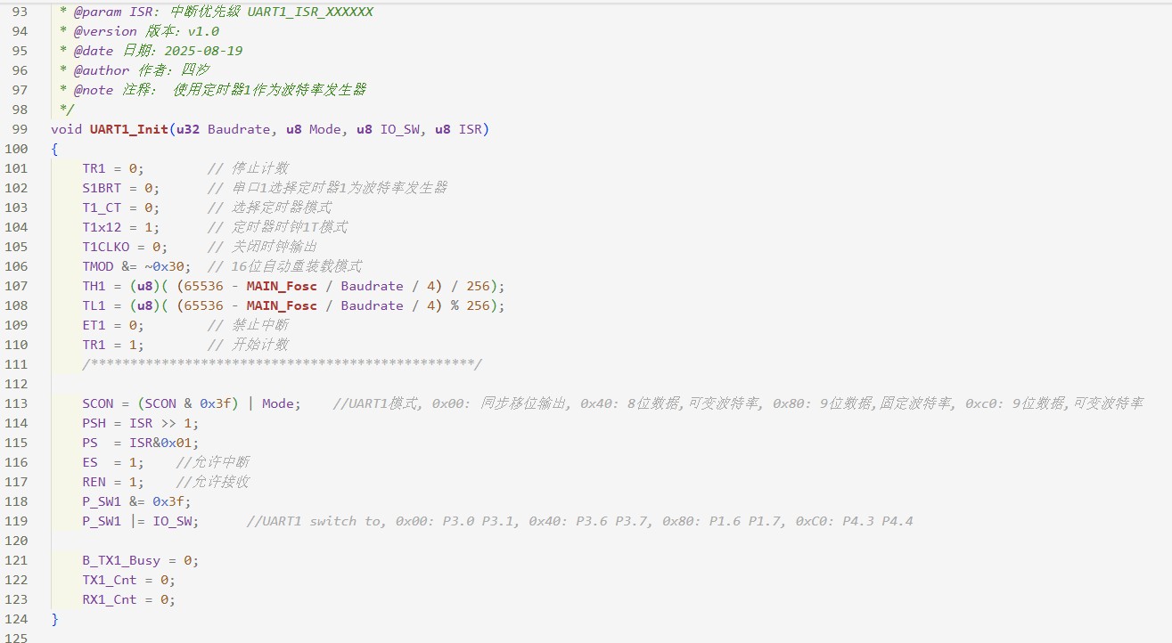

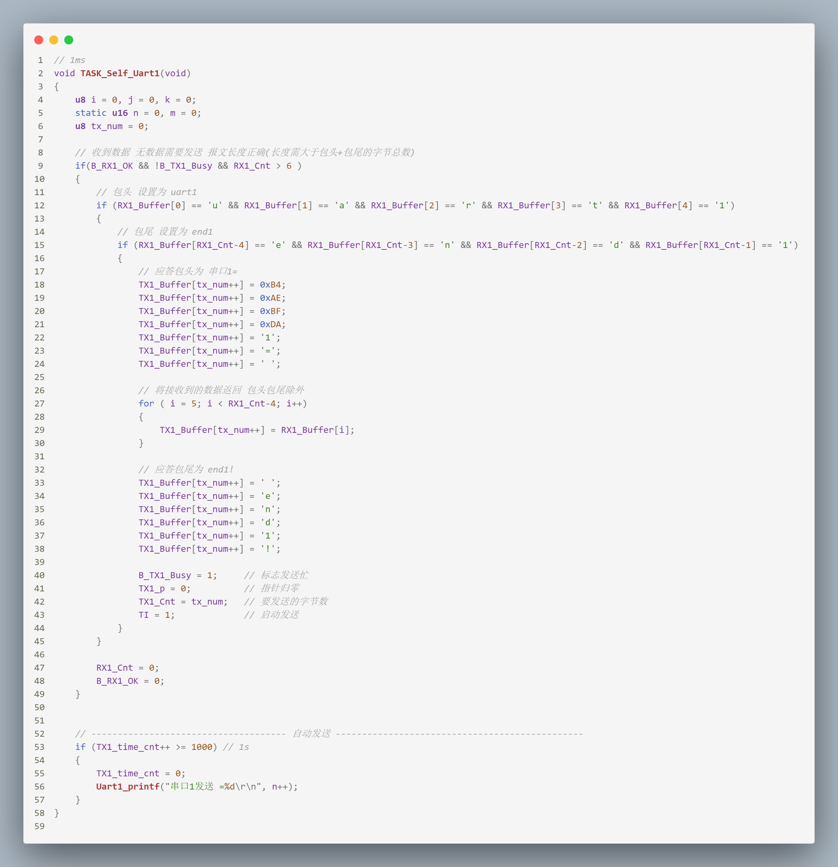

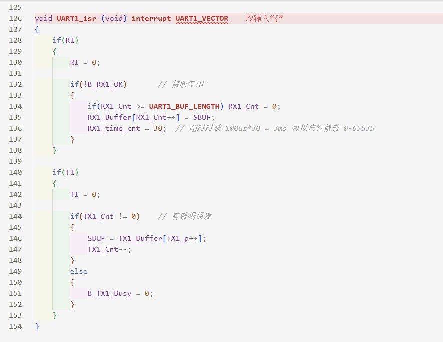

昨晚,借鉴了梁工很久以前分享的modbus例程(我认为这个处理方式还不错。未来可以加上DMA。),
完成了串口1的收发实验后。
突发奇想,不知道将4组串口的RX接在一起,TX接在一起,再接上串口工具,能否正常通讯呢?
先说结果:带上协议应该是可行的,为啥是"应该"呢?
因为TTL通讯对电路要求较高,不像485通讯那样可以几十米几百米通讯。
TTL只能最多只能几十厘米内,抗干扰性也非常差。
我的实验结果也确实成功了,但非常不理想。

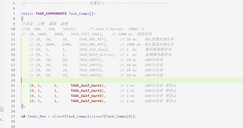

说干就干,马上吧串口1的例程复制粘贴成4份。
全接在一起,肯定是要使用相同的波特率的。

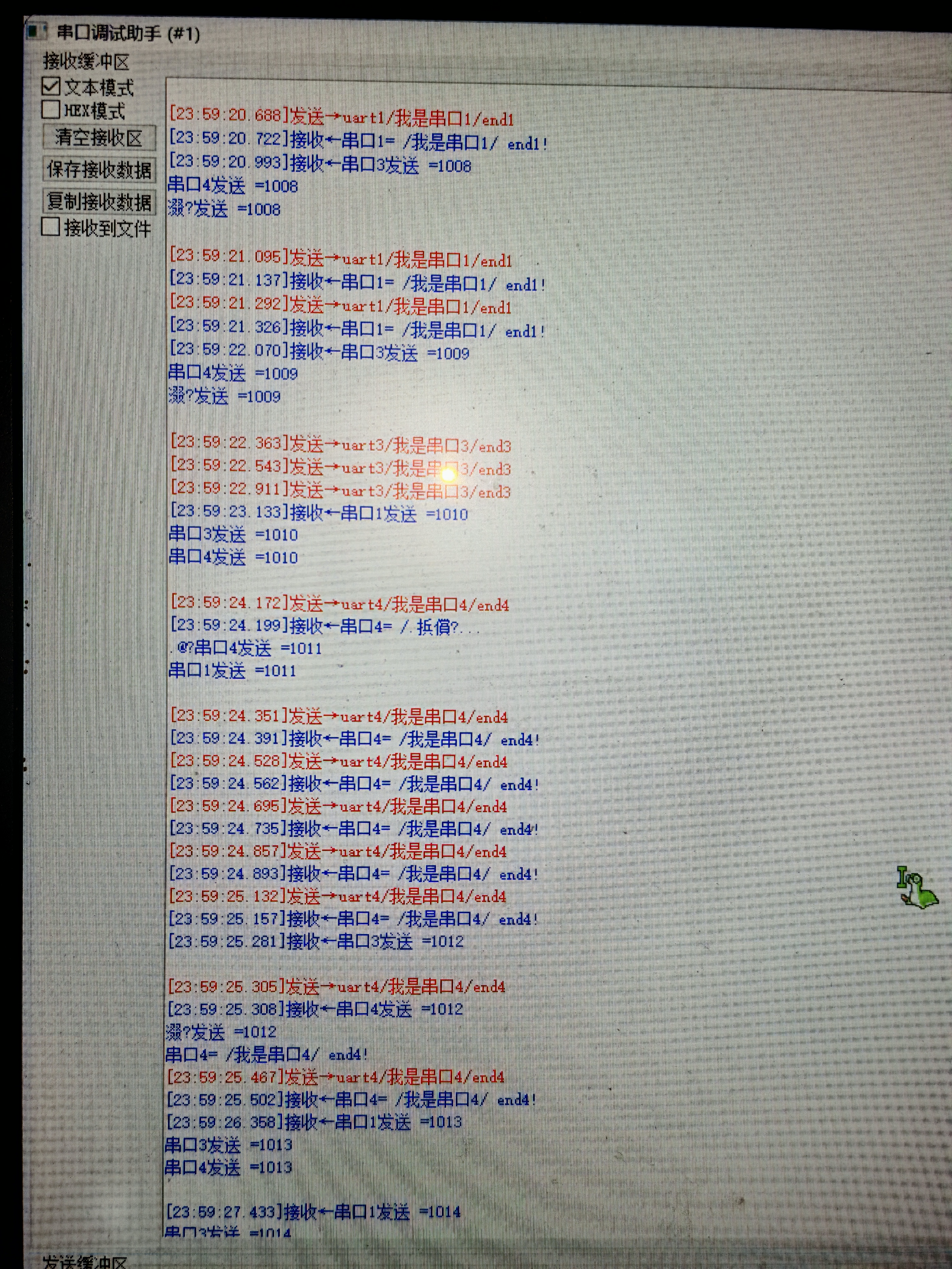

上机实验:
附件:

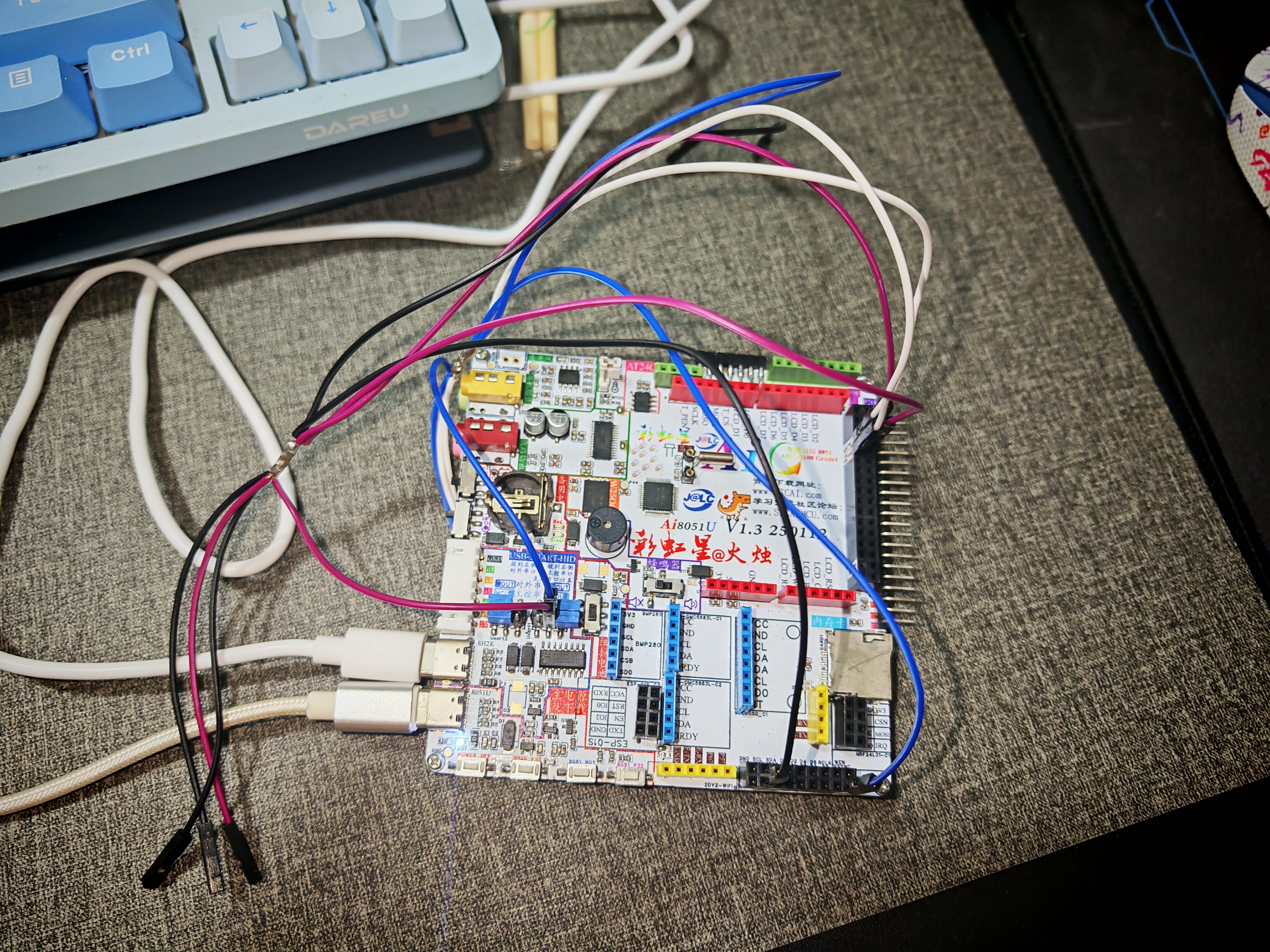

疯狂的尝试:(尝试将4个TXD同时接串口助手的RX,以及将4个RXD同时接串口助手的TX)
   实验结果(由于测试平台串口2线路复杂,且配置GPIO后略有影响总线,故当串口2接入时,总线会出现异常。因此将串口2直接剔除该项进行尝试。)
   结论1: 剩余3个TXD短接时,串口助手均可接受到各自任务自动发送的报文。
   结论2: 在结论1的前提下,将3个RXD短接时,任务3的自动返回无法实现,但任务1和任务2的自动返回任务均可实现。
故事没有结局,遗忘是唯一的终点...
