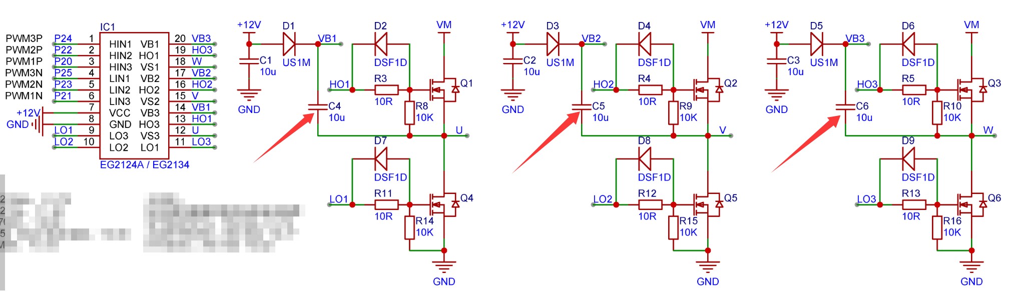

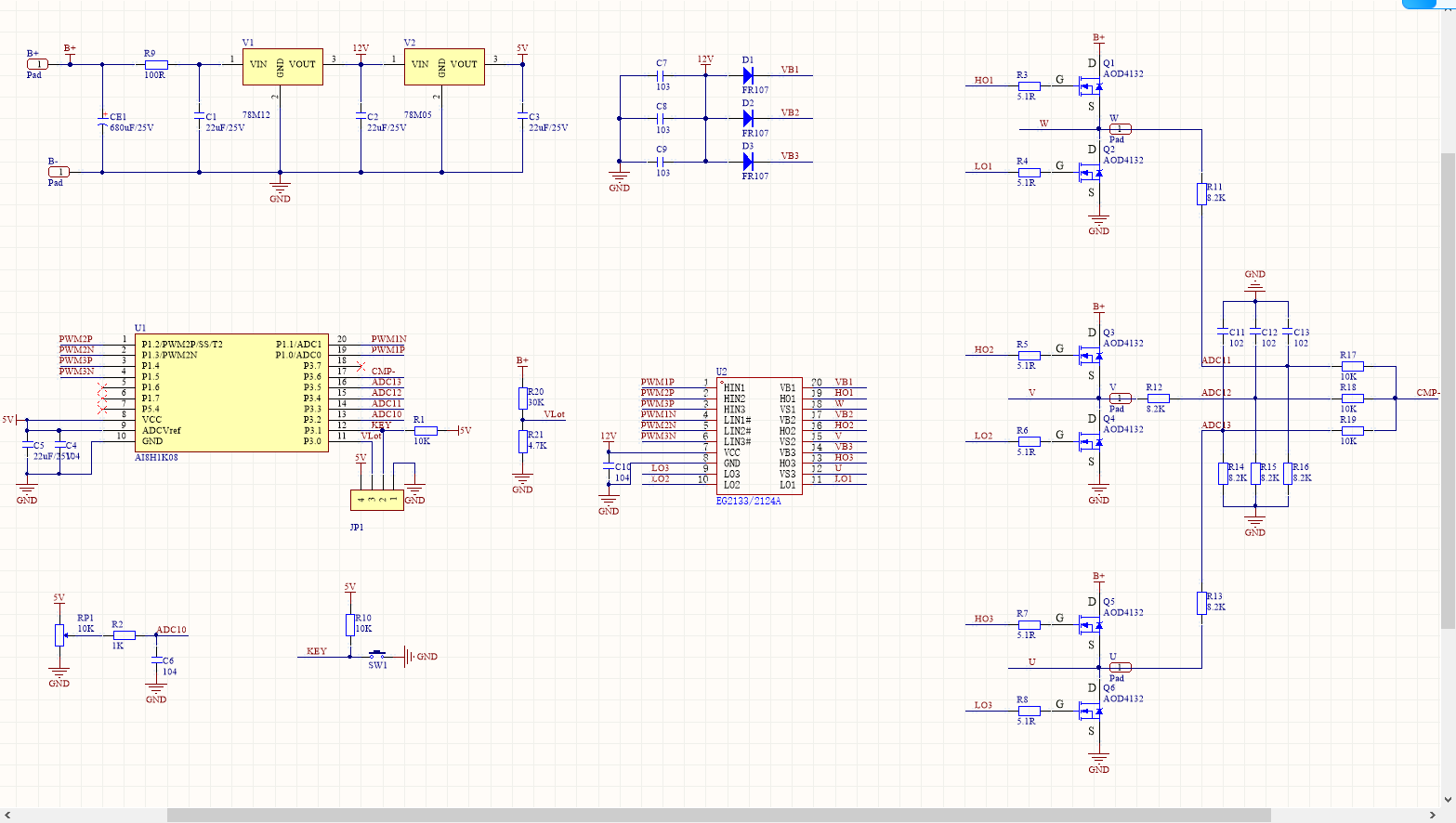

电机能启动,当电位器调低到停止以下的时候,能关停电机,调高电位器的时候也能启动电机。但是电机一直保持在一个很低的转速转动,没办法实现高速转动。这个需要注意那个方向,或者看看要往哪个方向排查。电路和程序都是根据梁工提供的例子进行微调。

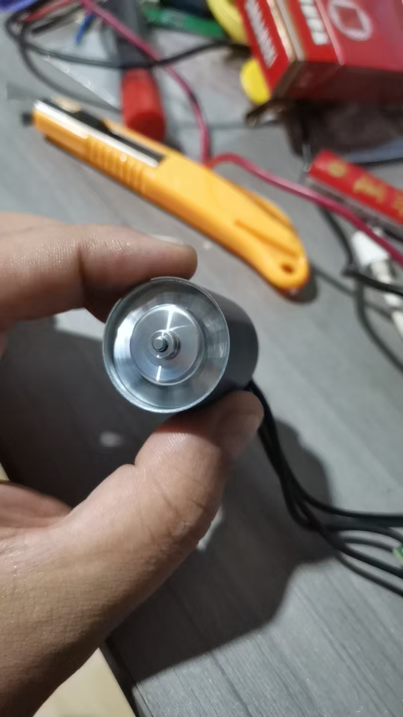

我补充一下电机参数,21V电机,13万转,最高电流是7.7A多。

不知道你们能不能看到图片。原理图里面MOS没有下拉,实际PCB我是有加10K的下拉的。

缺少自举电容

好的,谢谢。D2,D4,D6这几只二极管是不是必要的呢?我明天改一下板子,如果是必要的,我顺便一起加上去
数据手册推荐加,可以不加  详情 回复 发表于 2025-9-10 07:04

发表于 2025-9-10 07:04:08 | 显示全部楼层
数据手册推荐加,可以不加
