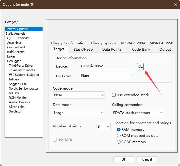

在使用IAR Embedded Workbench进行嵌入式开发时,若需将STC系列单片机(如STC8系列)添加到项目中,需完成以下关键步骤:
1. 安装STC支持包

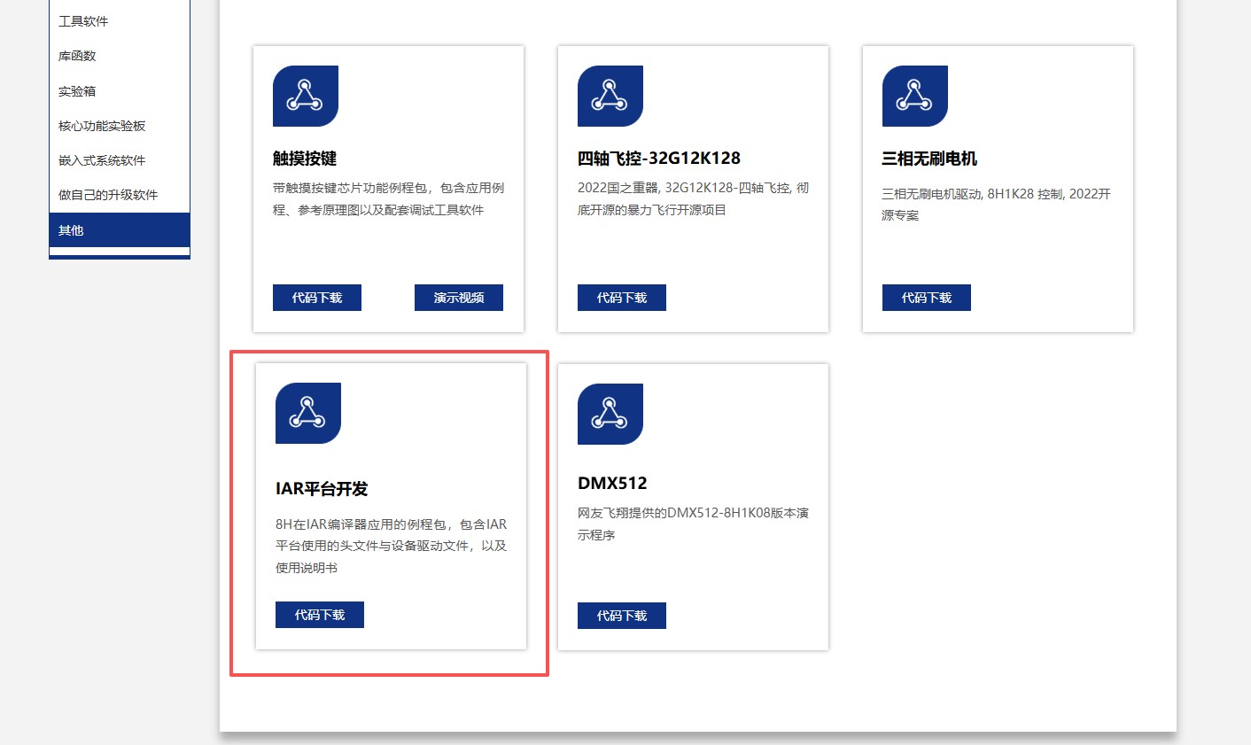

IAR官方未直接集成STC单片机的设备定义文件,需通过第三方支持包实现兼容。具体操作如下:
获取STC支持文件:从STC官网或IAR社区下载适用于STC芯片的设备描述文件(通常为.icf链接脚本、.h头文件及.dld调试驱动)。

设置目标芯片:
  1. 右键项目,进入Options > General Options。
  2. 在Target标签页中,选择与STC芯片对应的内核型号(如8051或ARM Cortex-M0,具体取决于芯片架构)。
  3. 若需自定义设备名称,可在Device字段手动输入STC型号(如STC8A8K64D4)。
