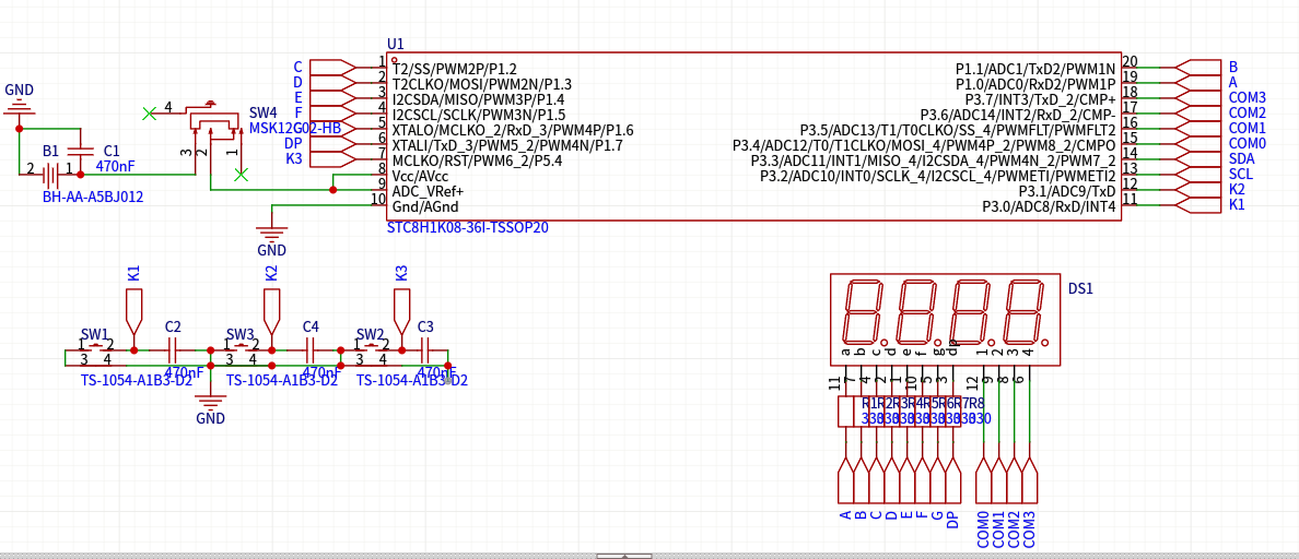

请问8h1k08驱动共阴极4位数码管限流电阻选多大的,3.7v锂电池供电。

扫描驱动LED数码管,限流电阻选择要考虑多种因素,
>供电电压
>数码管颜色,白色蓝色数码管工作电压3V以上,红色绿色数码管工作电压2V左右
>数码管尺寸,小尺寸数码管通常平均电流几个mA就能点亮,峰值电流一般几十mA样子.大尺寸数码管点亮电流或电压就要大得多.
>驱动器最大驱动能力,实际驱动电流和电压不能超过驱动芯片自身的极限工作能力
>驱动扫描占空比,占空比小就需要较大的峰值电流驱动,占空比大就可以低点电流驱动
如果对以上参数不是很清楚,可以尝试串联100R限流电阻.这样3.7V供电时候,峰值电流20mA以下,调节扫描占空比达到想要的亮度.
扫描方式驱动的LED数码管,峰值电流波动很大,需要注意加强供电回路的去耦滤波,以免瞬态电压跌落干扰单片机工作,特别是干扰ADC检测.

和数码管颜色有关,以红色为例,压降2V,3.7V锂电池充满4.2V,电阻压降=4.2-2=2.2V,IO最大20mA,2.2V/20mA=110Ω,用100Ω就行

了解, 多谢了。
