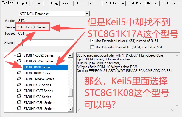

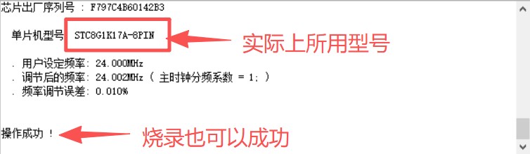

关于Keil5里面找不到8G1K17A的问题:如下图所示:
请问:我的芯片型号实际上选择的是8G1K17A,可实际上在Keil5软件里面却无法找到这个型号,那么我选择STC8G1K08这个型号可以吗?若不行,那我又该如何选择?

可以的,STC8G1K17A可以在KEIL新建工程时选择STC8G1K08

同系列的只要你的编译文件小于实际芯片的ram和rom容量的都可以吧

Series是系列的意思,8G1K17属于8G1K08系列,选择8G1K08系列
