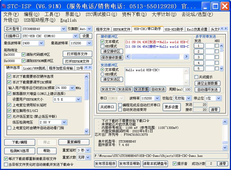

后来,看了论坛还是广告中不断提示的USB-CDC虚拟串口功能,试了一下,很容 易就把USB-CDC-Demo工程验证了,ISP中的串口工具和开发板之间
进行了友好的会话。只是,目前还在初步摸索阶段,没想明白,这个以后怎么很好地运用到项目中。随后,用之前的闪灯程序再次覆写MCU,这个新
的虚拟串口也不复存在,我想,这也是正常的,因为这个虚拟串口不是在MCU中常驻,而是嵌入到工程中的。
