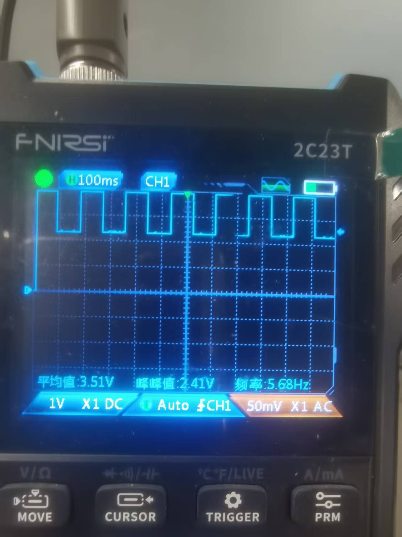

8G1K08,配置了P3.5,P3.4,P3.3为推挽输出,另外两个脚正常,P3.5输出方波不正常,可能是什么原因?
void main()
//        Timer0Init();
    P1M0|=0x10;
    P1M1&=~0x10;
//        P3M0|=0xC3;
//        P3M1|=0xC3;
    P3M0 = 0XFF;
    P3M1 = 0X00;
    VA[0]=0x12;
        VA[1]=0x34;
        VA[2]=0x56;
        VA[3]=0x78;
        VA[4]=0x9A;
        while(1)
         delayN_ms(100);
         // P32 = !P32;
          P33 = !P33;
          P34 = !P34;
          P35 = !P35;
           delayN_ms(100);

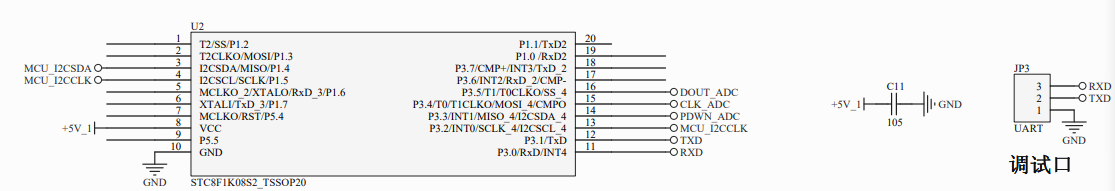

原来用的是STC8F1K08S2,没问题的,因为这个停产了。用8G1K08,原理图很简单就是直连到ADS1232的spi脚上

原理图

直接烧录附件例子里的hex文件到芯片里试试
如果P35输出还是不正常的话,将P35外围电路断开,并排查是否有虚焊或者短路。
