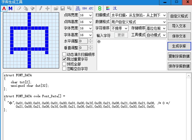

发表于 2025-9-8 19:48:27 | 显示全部楼层
如图所示,按点位实现的
