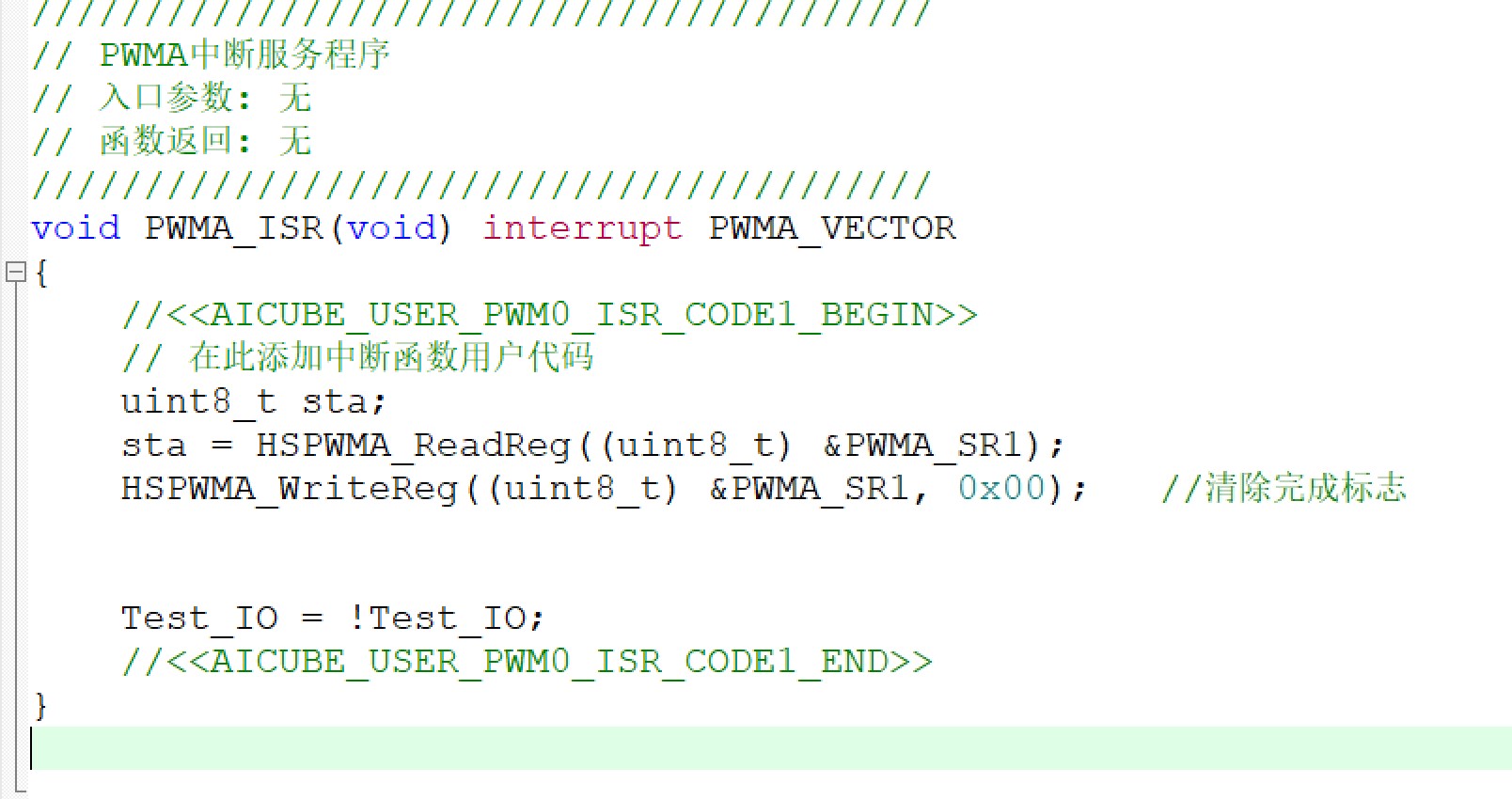

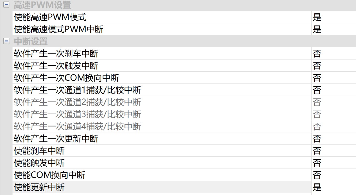

使用AiCube生成项目,测试PWM中断,关闭高速模式中断可以正常产生,但是开启高速模式后就无法产生中断了
使能了高速模式PWM中断,更新中断
在中断函数中翻转引脚电平

使用高速模式后中断标志读写也需要使用异步方式
附件例子供参考

 楼主| 发表于 2025-9-8 13:23:17 | 显示全部楼层
这样修改后依旧不行

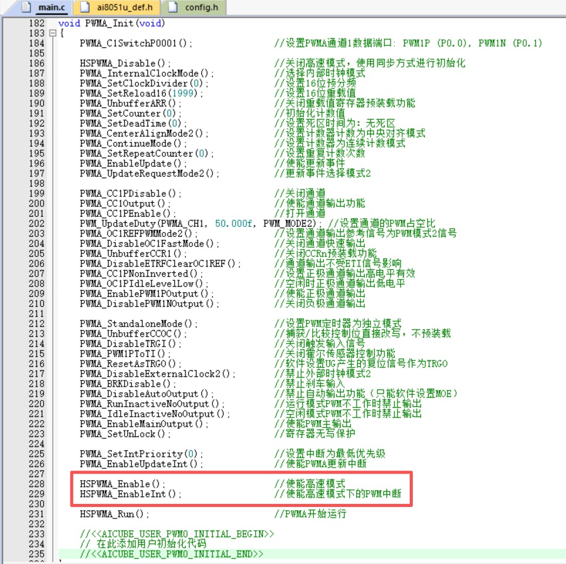

发表于 2025-9-8 15:10:53 | 显示全部楼层
PWM初始化代码先使能高速模式,然后再使能高速模式下的PWM中断

 楼主| 发表于 2025-9-8 15:38:59 | 显示全部楼层
现在正常了,但是这个项目是AiCube生成的,每次生成代码这里就会还原
