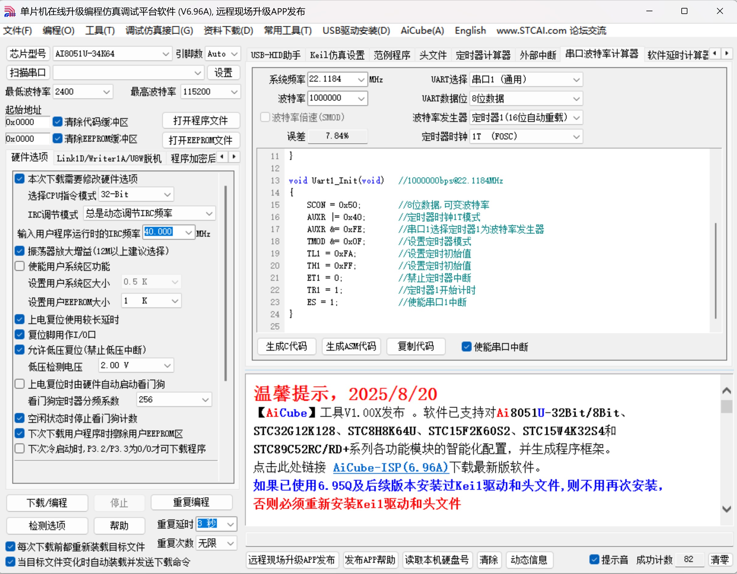

我用8H8K64串口1波特率设置为1Mbps乱码。
定时器的参数是是ISP工具生成的,参数设置是零误差的,
收发测试是乱码,
波特率设置为1M 以下的任何值,如921600,收发测试都不会乱码。
请问是这款芯片不支持这么高的波特率吗?
另外我想支持到3M的波特率的MCU,有没有推荐的型号呢。谢谢。在线急等。

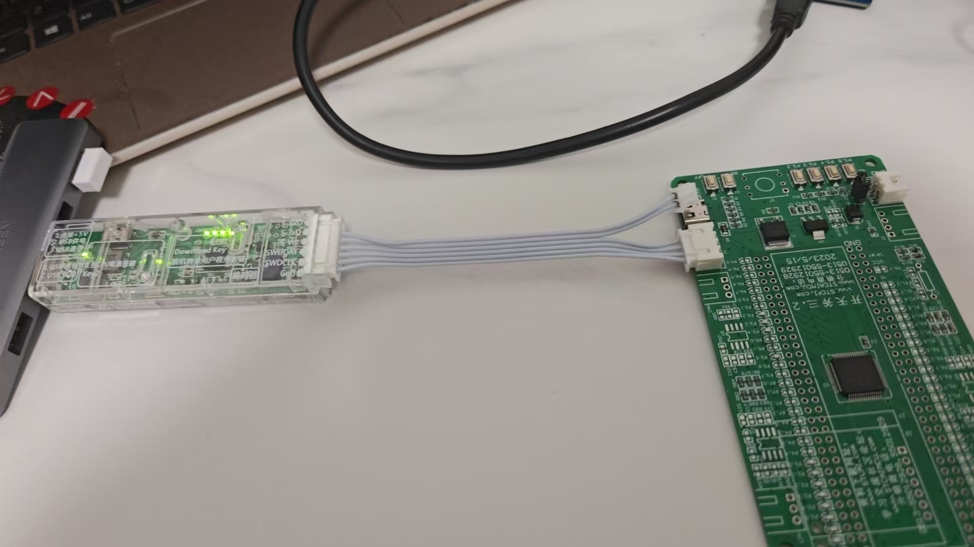

我是楼主,我换了个账号登录,还是乱码呢,我下载的是1M波特率的压缩包,我直接下载的包里面编译好的HEX,没有重新编译。
我的硬件环境是开天斧V3.2

发表于 2025-9-8 14:33:23 | 显示全部楼层
将 STC8H8K64U 工作在 40MHz, 测试 1M bps
另外你贴图看到,你用的是 USB-Link1D,
跑的是 22.1184MHz 的外部晶振,不能产生准确的 1Mbps
请改用
USB转双串口工具,跑的内部时钟 40M/24M, 可以产生 1M/3M bps
