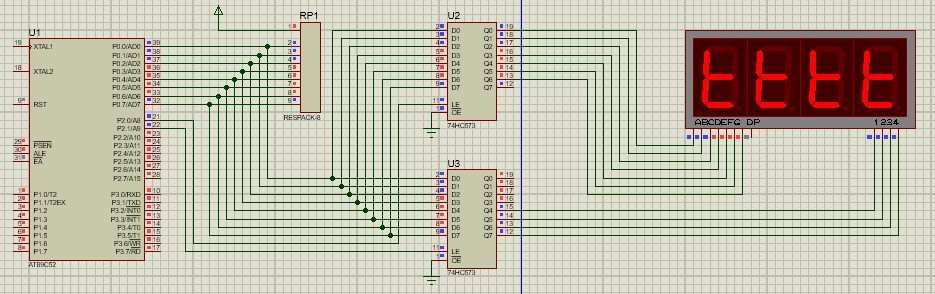

学了一个用数组让数码管循环显示0f的程序,原本的for循环语句是这样的:for(num=0; num<16; num++),我想让它从f-0显示,改了一下,用proteus仿真,发现数码管从F显示到0后就无显示了,而我的理解是它应该停在显示0这个字符上,我是这样理解的,当num减到0时,表达式等于0的条件一直成立,所以for就一直循环执行大括号里的程序,num等于0对应该数组里的字符是0x3f,对应数码管0,所以我认为应该一直显示0才对,但实际上并不是,所以这点我不能理解,还请各位大神给指点迷津,谢谢!

我改了一下,又发现一个问题,将for循环里的num参数改成16时,访真时发现数码管是从一个不是数字的乱码开始的,原本的0没有了,这个乱码是不是就是0?如果是0的话那这个程序为什么不是从F开始,而是从0呢,而且这个0还是显示错误的?

num=0时,num>=0也成立,uchar 0-1=255,溢出了,num>=0改成num>0
