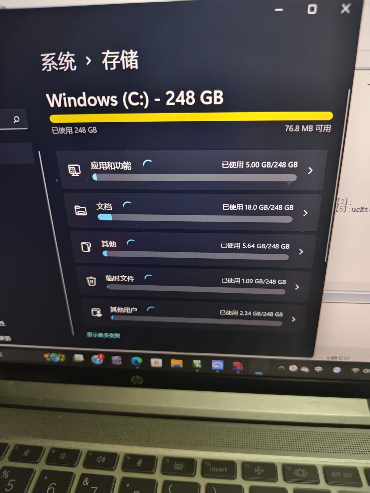

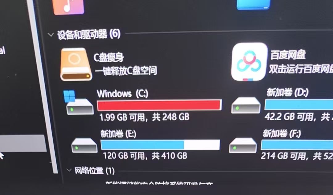

我的C盘空间在某一个时候,就总是莫名奇妙的的减少空间,甚至C盘变红。
但我一开始并没有在意,只是当我安装或是其他路径没有弄好的原因。
但是看到C盘长时间是红的之后,我就决心把所有的大文件路径都修改并清理了。
可是使用一段时间之后,C盘还是莫名其妙的变红了。
再后来我就去找攻略,找淘宝帮我清理。但也只是维持了一段时间,后面还是变红了。
甚至有时候使用几个小时,还有50个G的C盘就变红了。

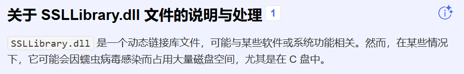

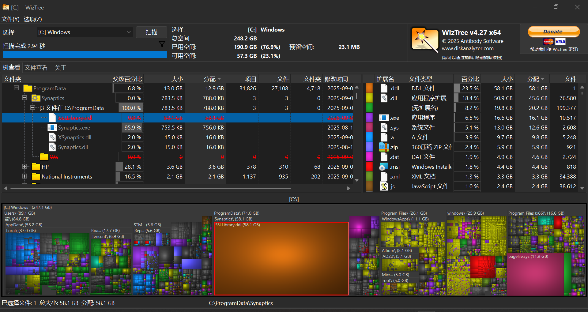

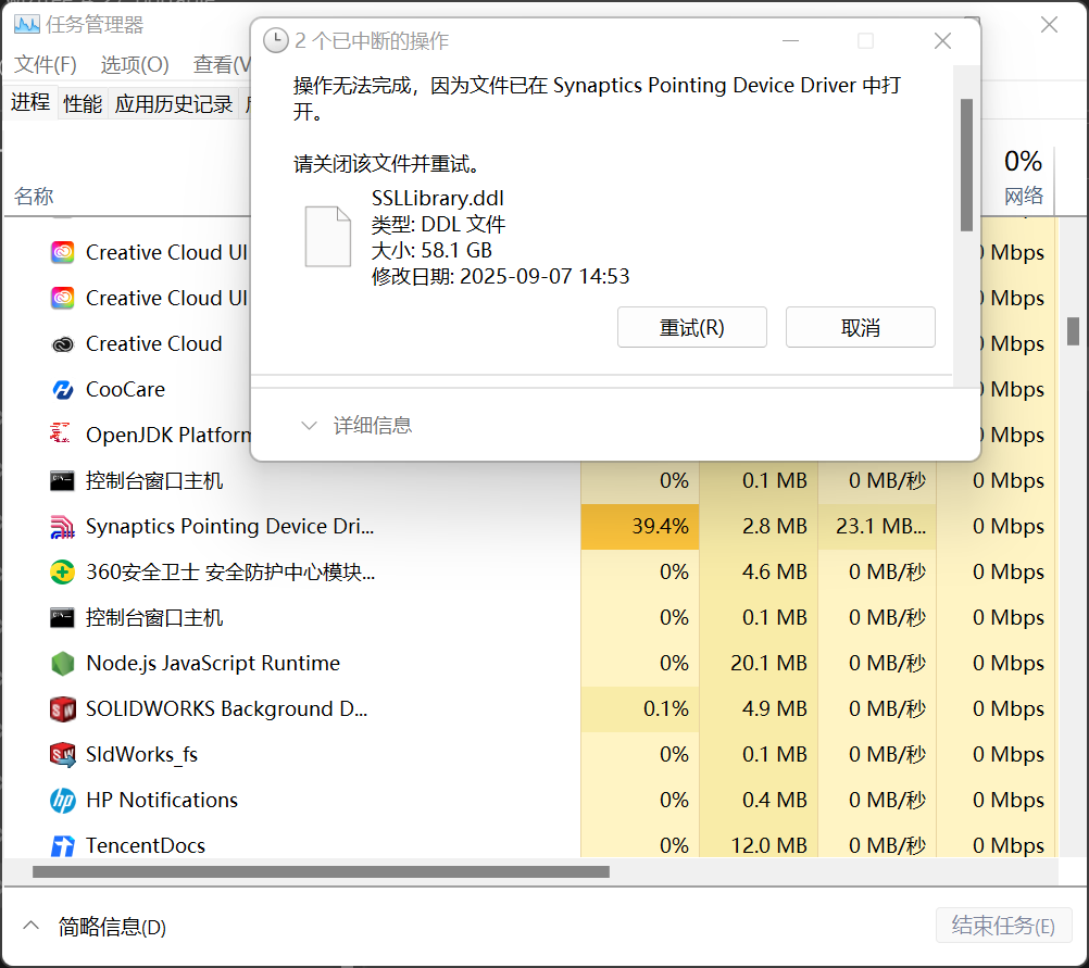

就很奇怪,直到后来我用WizTree扫了一下C盘空间之后,发现有一个SSLLibrary.ddl的空间占用很大。
上网查找发现这是一个蠕虫病毒,果断将其删除。
但是在删除的时候,弹出以下问题(因为文件以在...打开):

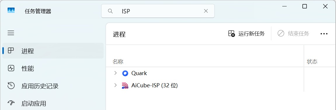

后来我打开任务管理器发现是这个STC-ISP在运行这个蠕虫病毒。
不知道为什么这个工具怎么会与蠕虫病毒有关系,所以我后来只是删除了SSLLibrary.ddl,并没有删除STC-ISP
但是后面这个已经删除的SSLLibrary.ddl又出现了,且我在删除它的时候,由出现了同样的问题(因为文件以在...打开),还是这个STC-ISP在运行

发表于 3 天前 | 显示全部楼层
莫不是用的换壳盗版~~~,官网重下个新版本。
360全盘扫毒。

发表于 3 天前 | 显示全部楼层
Synaptics病毒会传染所有正在运行的exe和dll文件并疯狂复制,STC-ISP被感染了

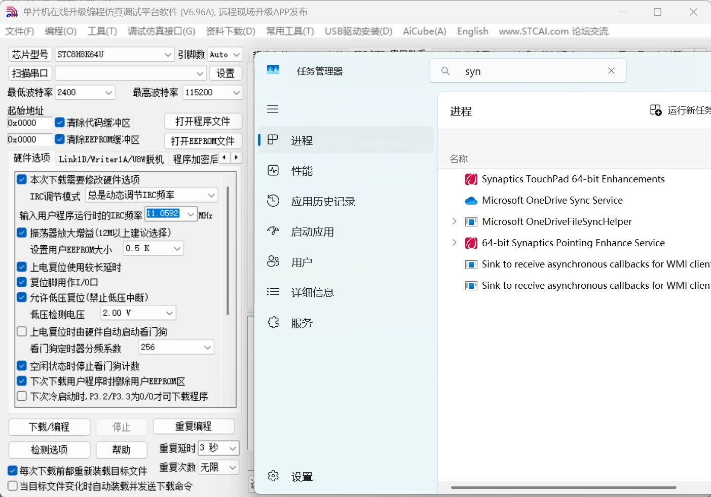

发表于 前天 09:21 | 显示全部楼层
楼主任务管理器里面的Synaptics软件只是图标跟STC-ISP软件一样,它本身应该是笔记本触摸板的驱动软件

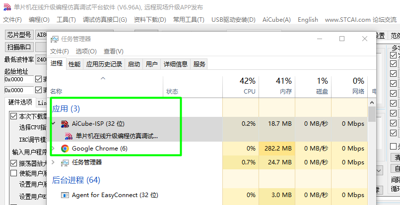

发表于 前天 10:23 | 显示全部楼层
  • 打卡总天数:230
  • 最近打卡:2025-09-10 00:44:11
44
1051
1051
发表于 前天 13:00 | 显示全部楼层
兄弟你这进程不对劲啊,从官方渠道下载吧!
