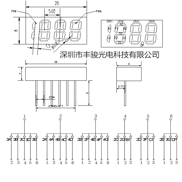

原理:发光二极管具有单向导电性,查理复用利用该特性正反向排列组合连接LED,可以使用较少的引脚驱动较多的LED,设脚数为n,根据数学排列组合公式可得最多驱动的LED数量为n*(n-1)
区别于矩阵排列方式,查理复用方式存在以下特性:MCU的IO口必须要支持高阻模式,一般同时只点亮1个段,占空比较小,节省IO口,但程序较复杂
查理复用数码管占空比一般为几十分之一,高速扫描的情况下不需要串电阻,允许峰值电流超过最大电流,这种工况下主要考虑的是EAS,即单脉冲雪崩能量,但LED通常没有这些数据,一般认为平均电流不超过LED最大电流(数码管和普通小功率LED一般为20mA)即可稳定工作,这也是IO口的最大电流
程序中display函数传入参数x为显示数据,dp为6脚数码管的小数点,brightness为亮度,值为1~10,1最暗,10最亮,修改IO口只需要修改程序前面部分带有ENA或DIS字样的函数,使IO口输出对应的状态即可

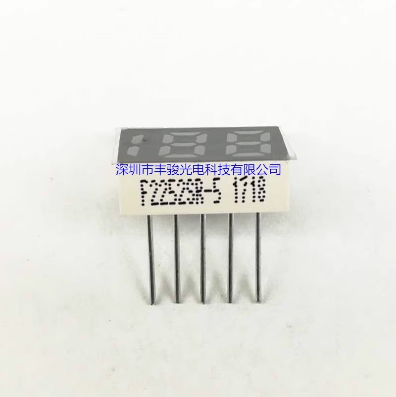

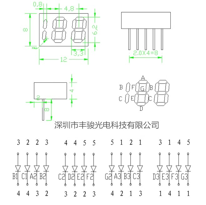

5脚查理复用数码管:
5脚数码管.zip (8.85 KB, 下载次数: 142)

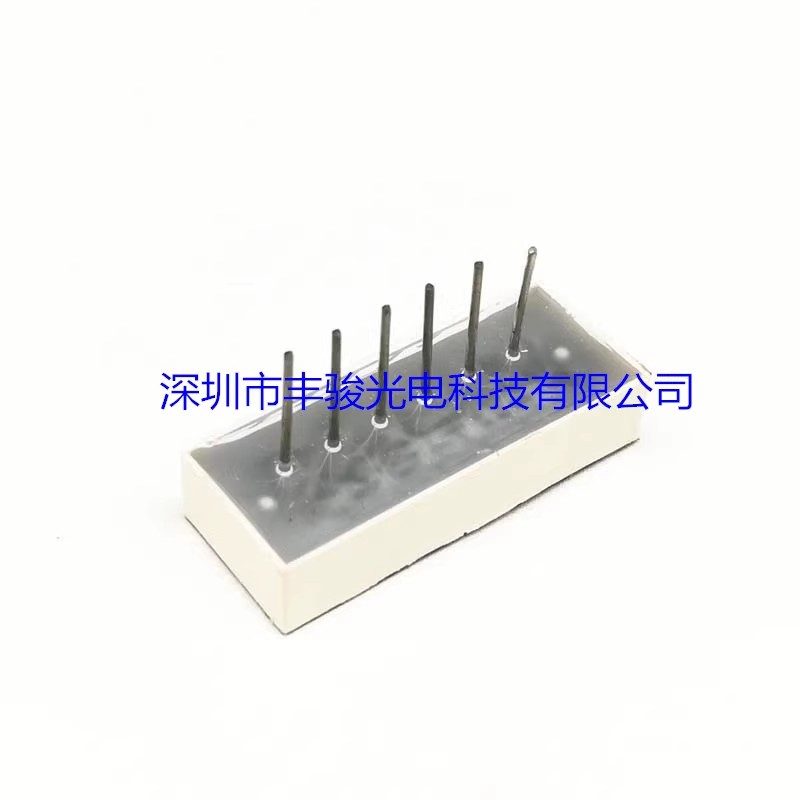

6脚查理复用数码管:
6脚数码管.zip (9.49 KB, 下载次数: 156)
