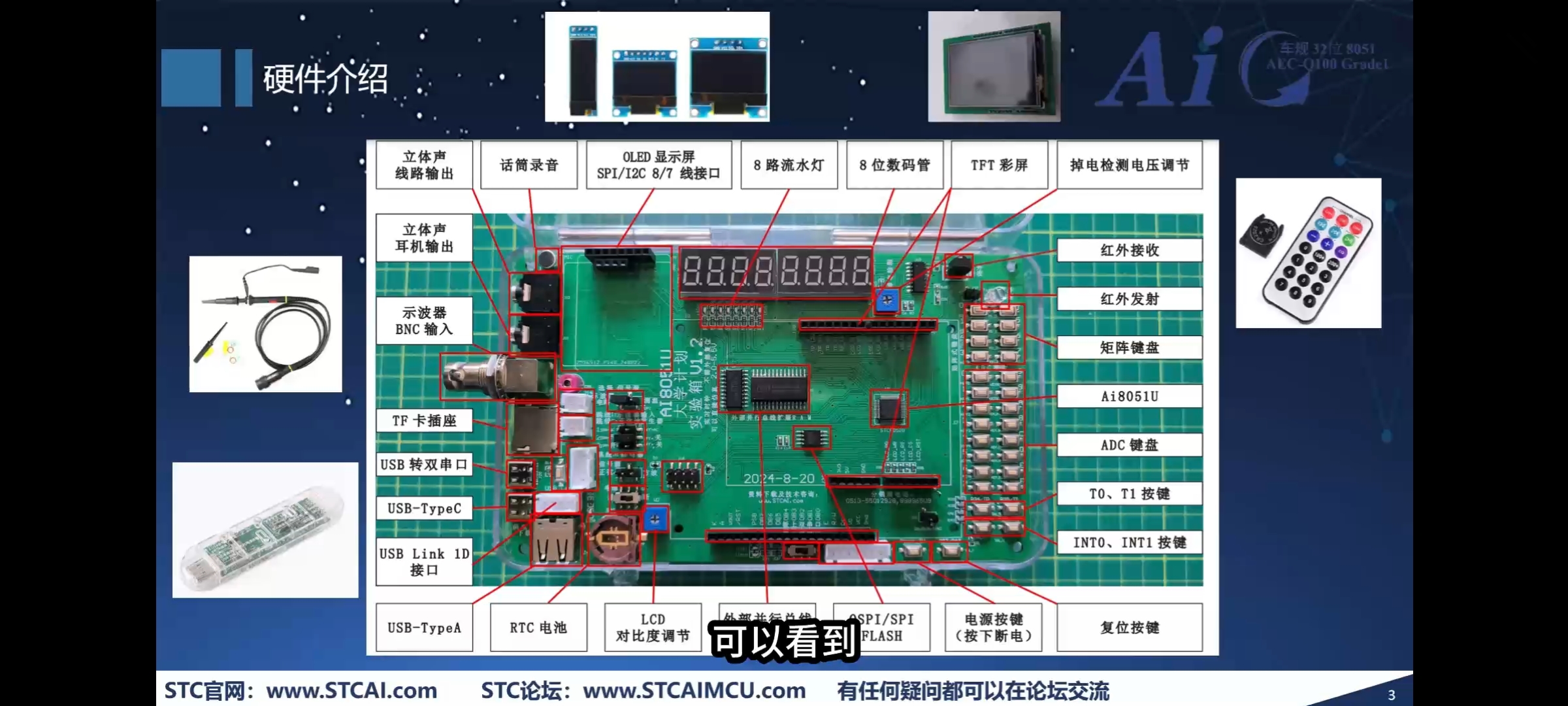

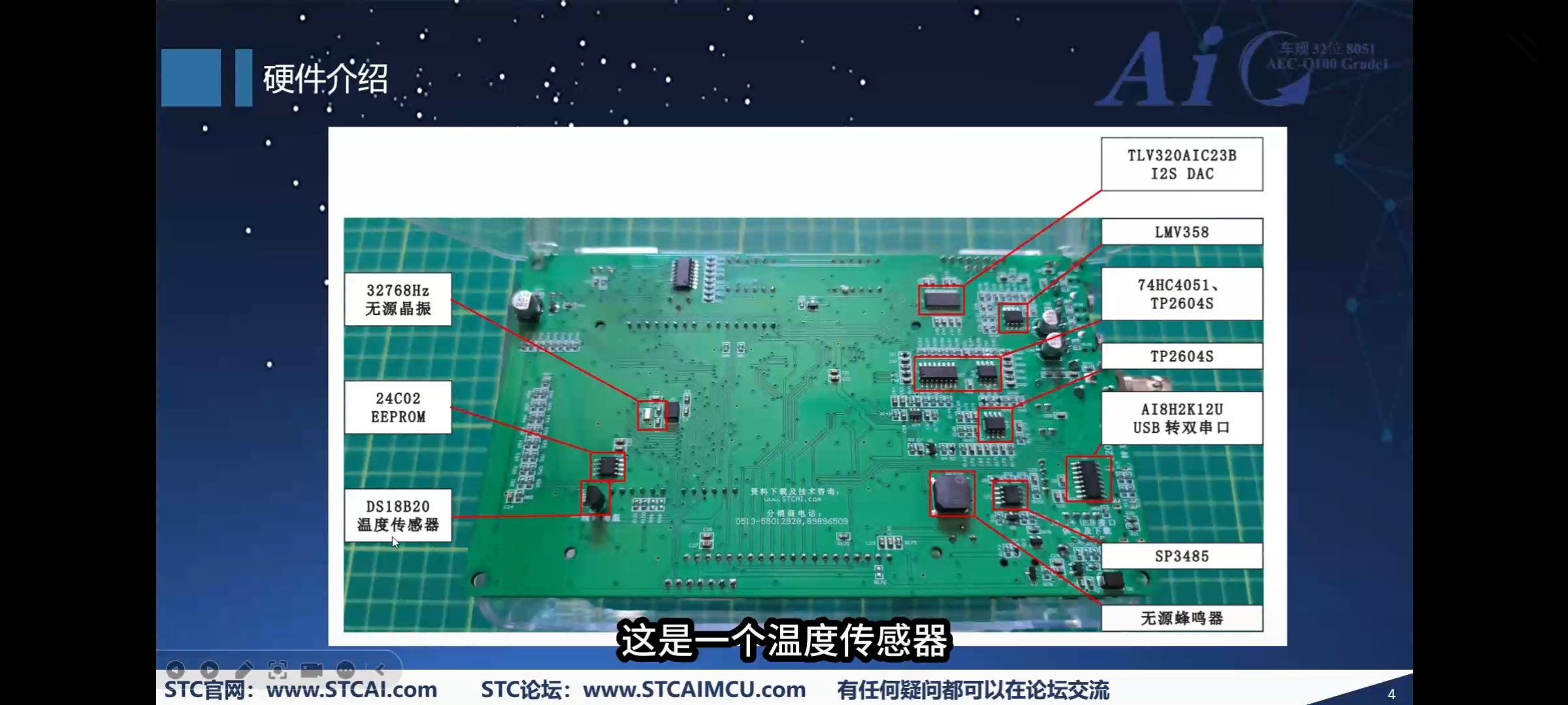

硬件及工具介绍学习总结:
通过系统学习实验箱的硬件组成和配套软件工具,我对这套开发平台的各项功能模块有了全面的认识。实验箱整合
了丰富的外设资源,为单片机学习和项目开发提供了完善的硬件支持,以下是对各功能模块的详细解析:
1. 程序下载与调试模块
   USB Link 1D接口:采用自主知识产权的在线调试工具,支持一键下载/调试功能
   USB转双串口:内置高性能串口转换芯片,完全兼容CH340,波特率最高可达2Mbps
2. 信号测量与调节模块
    示波器BNC输入配备高精度电位器(红色旋钮),可对输入信号进行幅值调节
   -提供专业的信号调理电路,确保测量精度
3. 音频处理模块
   -立体声线路输出:采用专业级音频解码芯片,支持左右声道平衡输出
   耳机音频接口:内置耳机功率放大器,可直接驱动32Ω阻抗耳机
4. 显示系统模块
   -OLED显示屏:128×64分辨率,支持I2C/SPI通信接口
   TFT彩色液晶屏:240×320分辨率,可流畅播放动画视频
5. 电源管理模块
   掉电检测电路配合可调电压比较器(0-5V可调)
   支持断电预警功能,确保关键数据及时存储
6. 输入设备系统
   矩阵键盘:4×2扫描阵列设计,采用行扫描方式检测按键
   ADC按键:基于电阻分压原理,单个ADC通道可检测16个按键
7. 存储系统
   QSPI/SPI FLASH存储器:支持最高80MHz时钟频率,容量可达16MB
   -数据存取速度支持TFT屏实时刷新显示
8. 显示调节功能
    LCD对比度调节采用数字电位器,支持0-100级精细调节
这套实验平台通过精心设计的硬件架构,实现了:
完善的开发调试环境(下载+调试+测量)
丰富的人机交互界面(显示+输入+音频)
可靠的存储备份方案
智能的电源管理系统
各个模块之间通过标准接口连接,既可作为独立实验单元使用,也能组合构建复杂应用系统。这种模块化设计极大方便了学习过程中的功能验证和项目开发。

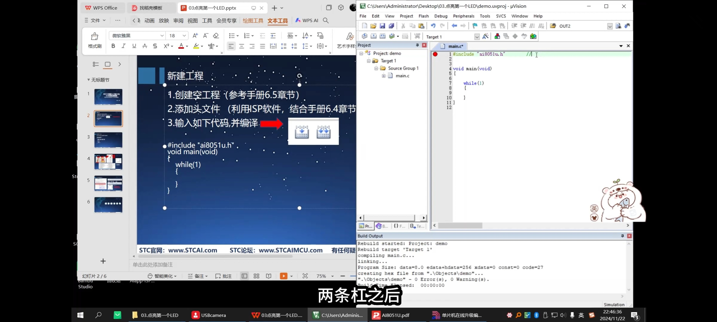

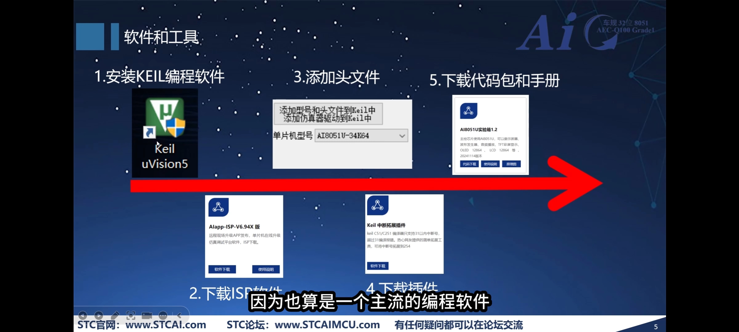

通过本次Keil开发环境的系统学习与实践操作,我建立起单片机开发的完整知识框架和实践经验,主要学习成果可以归纳为以下三大方面:
一、开发环境建设方面
1. 按照STC官方开发手册的指引,完成了从零开始的开发环境配置
2. 掌握了工程项目的创建流程和管理方法
3. 规范了代码编辑的格式标准,包括缩进、注释、命名等编程规范
4. 熟悉了必要的开发工具链配置,确保编译-下载-调试流程的顺畅
二、开发工具掌握方面
1. 系统认识了Keil uVision IDE的功能架构:
   - 源码编辑器的高效使用方法
   - 工程管理器的组织结构
   - 编译器和链接器的配置选项
   - 调试器的断点设置和变量监视功能
2. 掌握了常见编译错误的排查方法
3. 学会了利用开发环境内置的资源管理器查找功能
三、核心编程实践方面

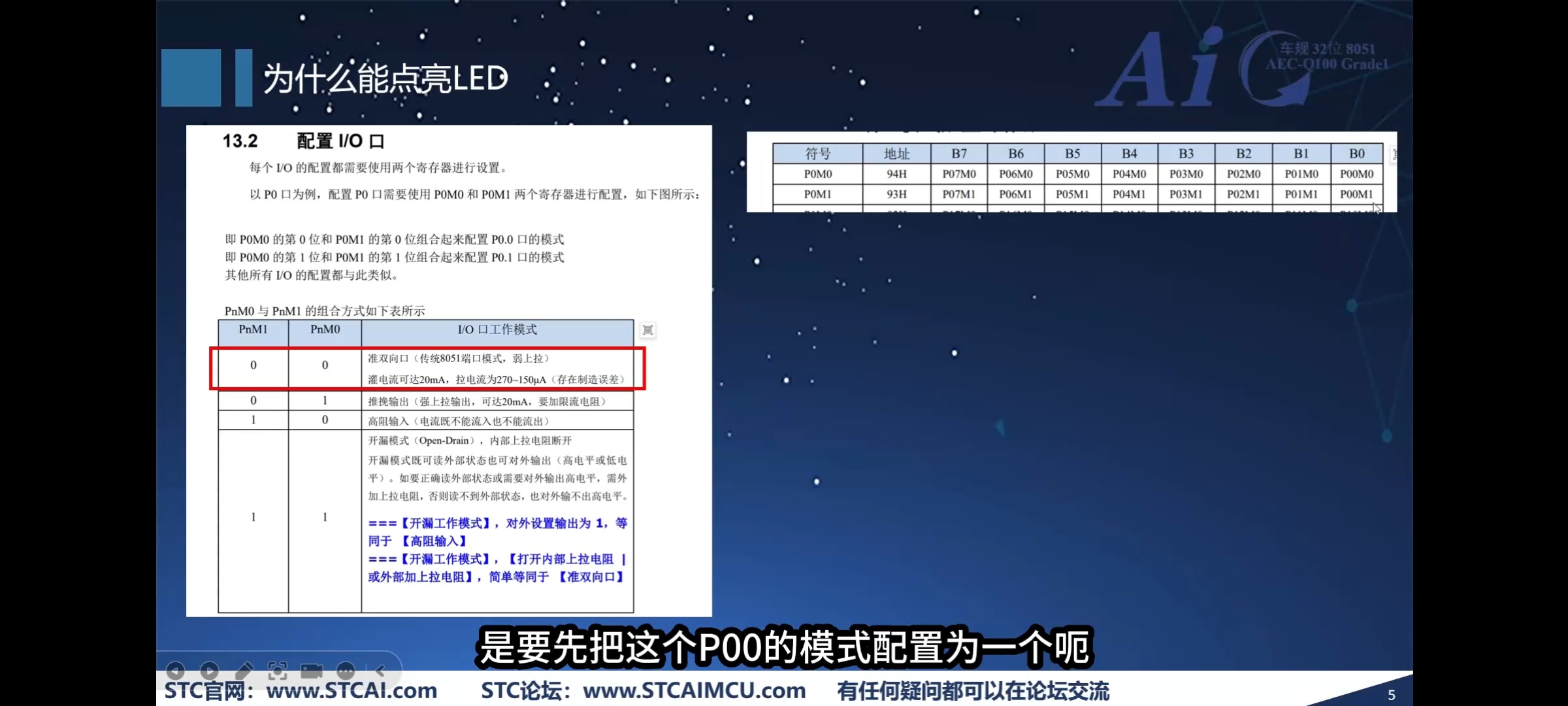

通过LED控制实验,我深入理解了:
1. GPIO配置的关键技术要点:
   - 模式寄存器(PxM1/PxM0)的位操作原理
   - 准双向/推挽/高阻/开漏四种模式的选择依据
   - 端口数据寄存器的读写操作方法
2. 完整的开发流程:
   (1)硬件初始化(端口模式配置)
   (2)主程序架构设计(while(1)主循环)
   (3)功能逻辑实现(电平控制)
   (4)系统优化调试(延时处理等)
3. 硬件关联注意事项:
   - 电路设计中上下拉电阻的配置要求
   - LED驱动电流的计算方法
   - 电平匹配的电气特性考量

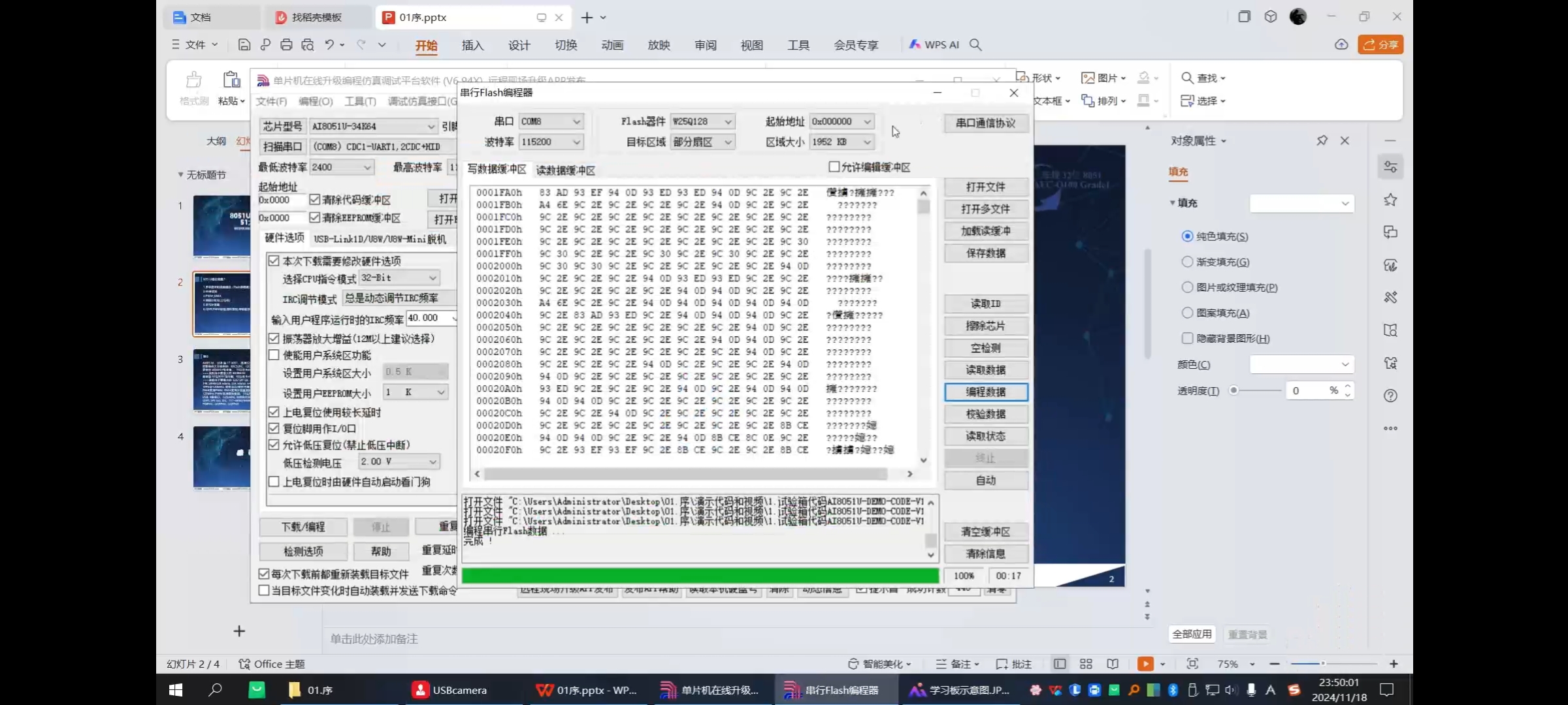

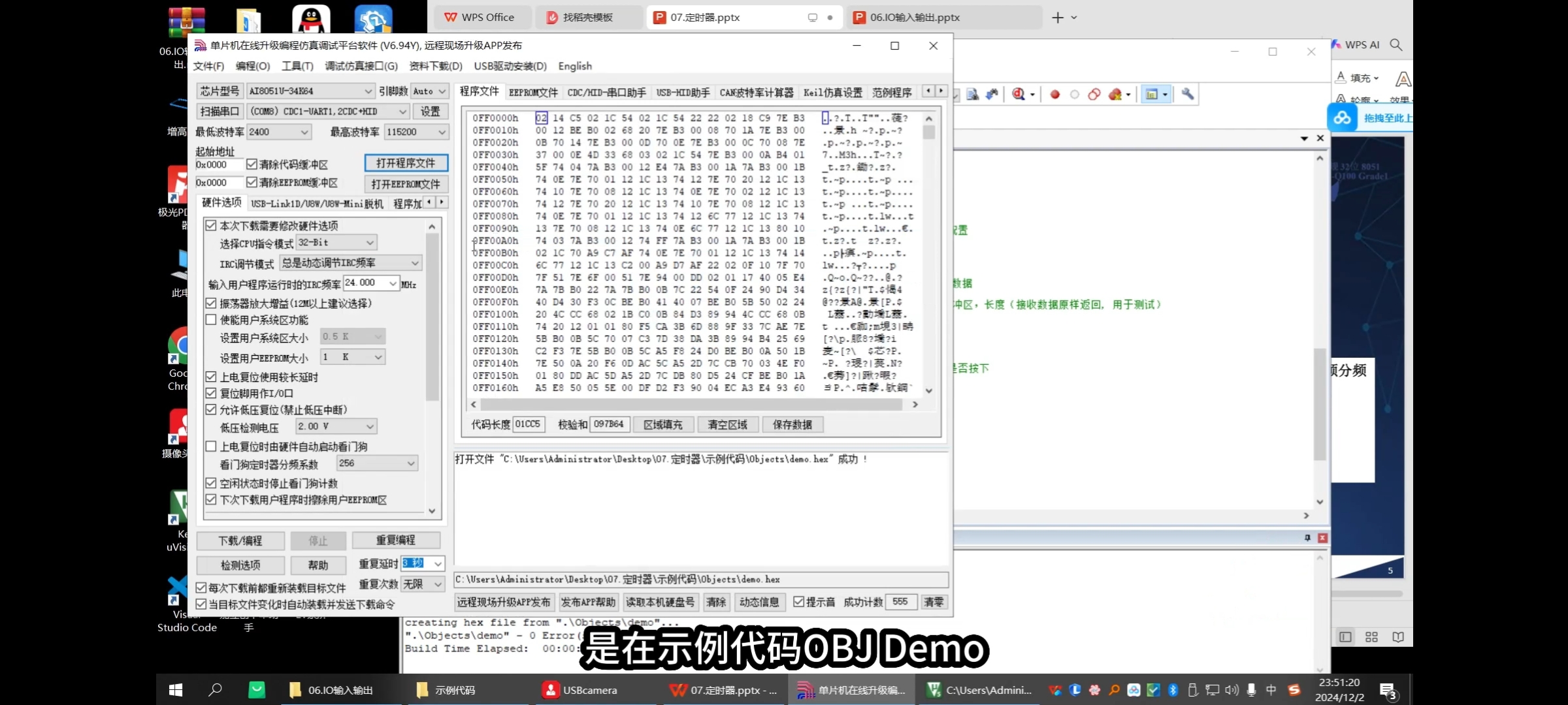

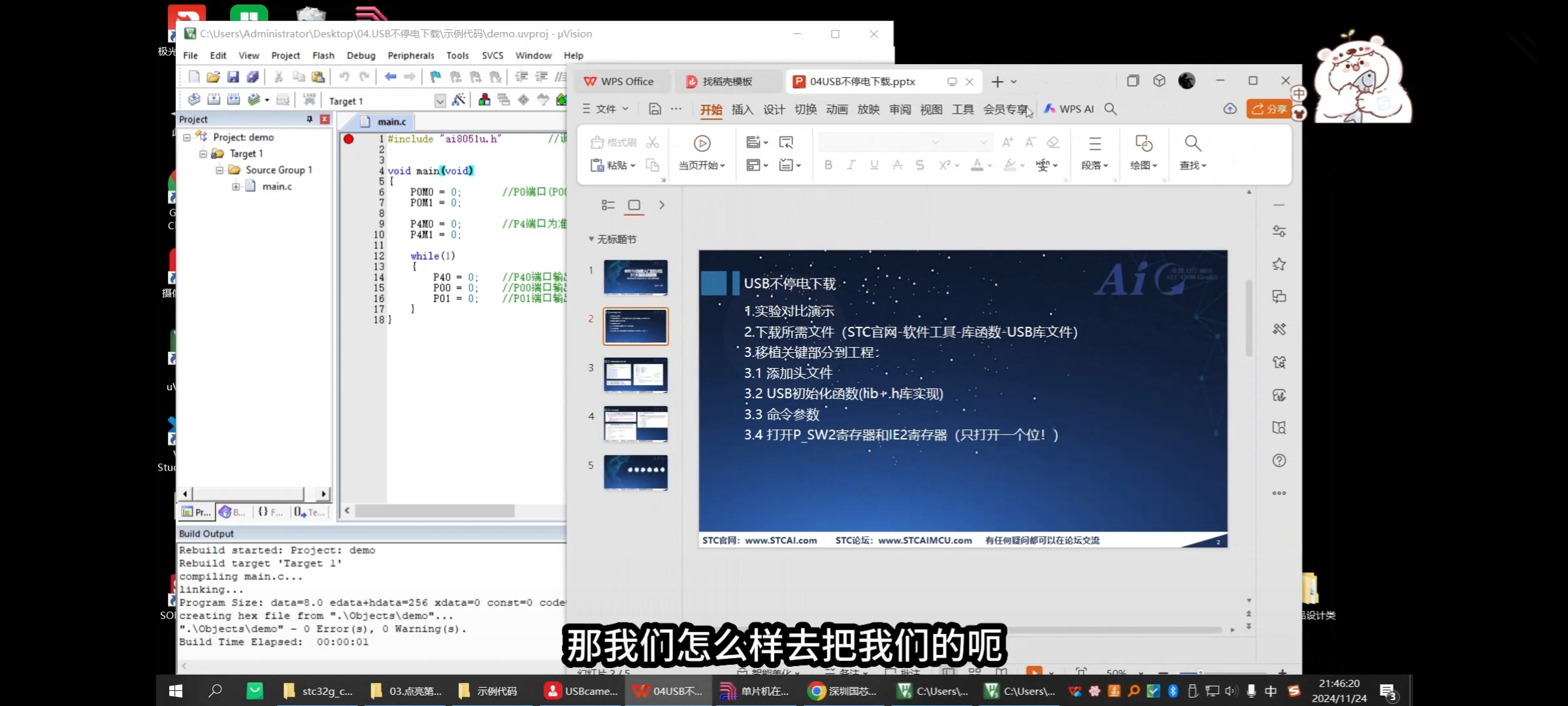

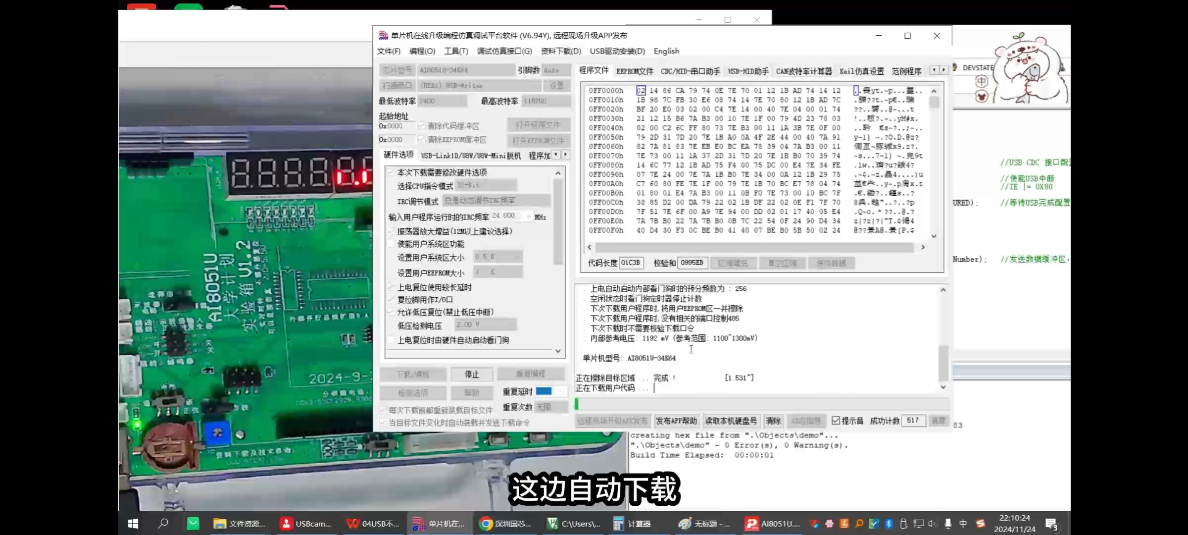

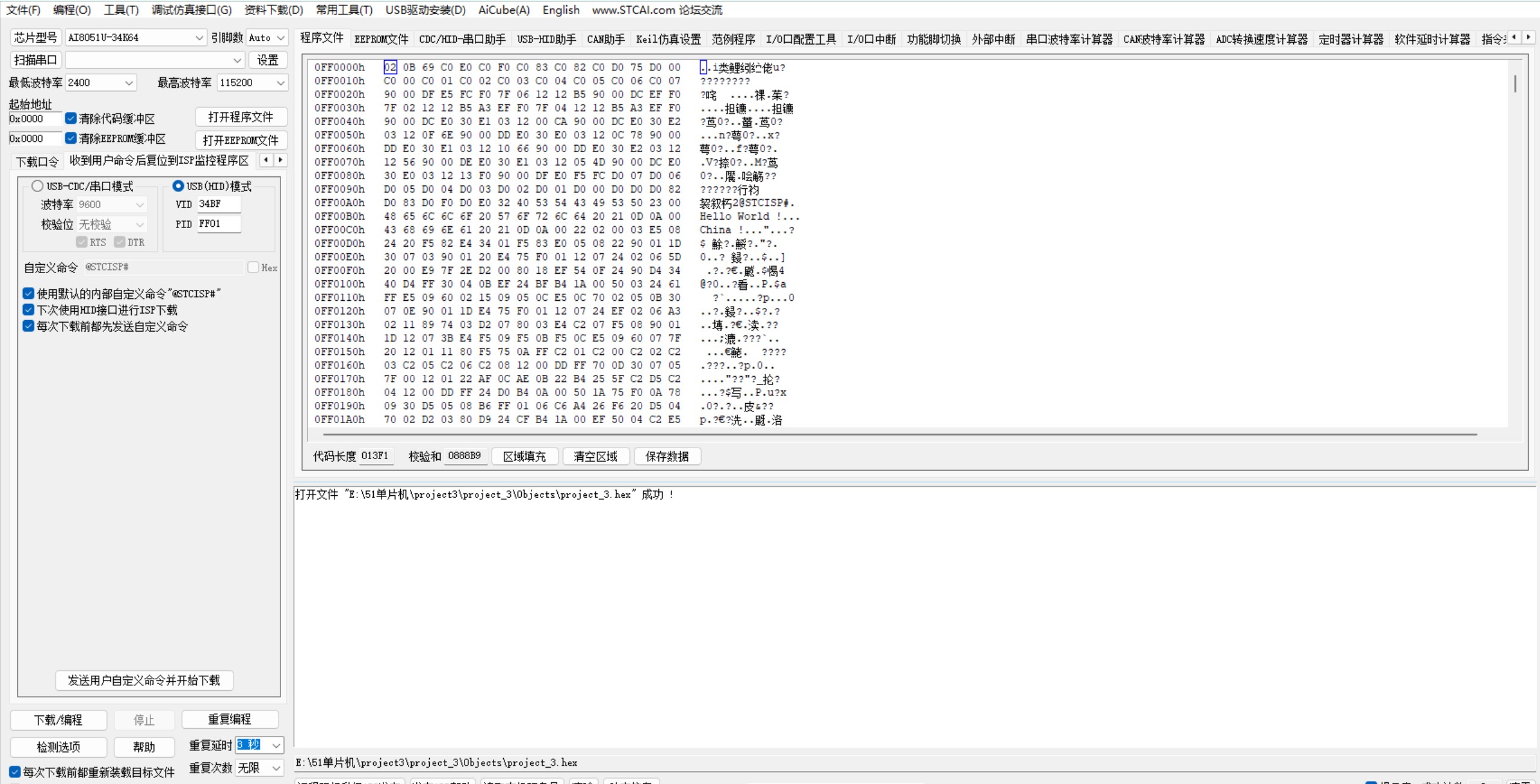

通过学习本集关于USB不停电下载的教程,我掌握了STC单片机更高效的编程方法。主要收获包括以下几点:
1. USB下载功能优化:
实现了无需手动按下载键的智能下载功能
通过软件配置自动进入USB Writer下载模式
简化了开发调试流程,提升工作效率
2. 开发资源获取:
从STC官网(www.STCAI.com)获取了完整的USB开发库
学习了官方资源的查找和下载方法
3. 代码开发技巧:
掌握了在项目中进行全局搜索的操作方法
学会从库文件快速定位所需函数定义
实践了库函数的调用和移植流程
(具体操作为:在main文件中跳转到库文件→查找目标函数→复制函数定义→应用到项目中)
4. 命令参数应用:
学习了烧录软件各种参数的实际作用
理解了各配置选项对下载过程的影响
这套改进后的下载方案相比传统方式具有明显优势,使得开发过程更加便捷高效。通过本课程,我不仅掌握了实用技术,
更重要的是学会了如何有效利用官方资源来解决问题,这对后续的深入学习很有帮助。

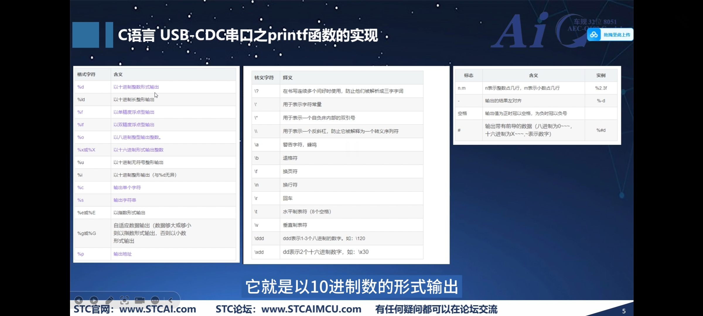

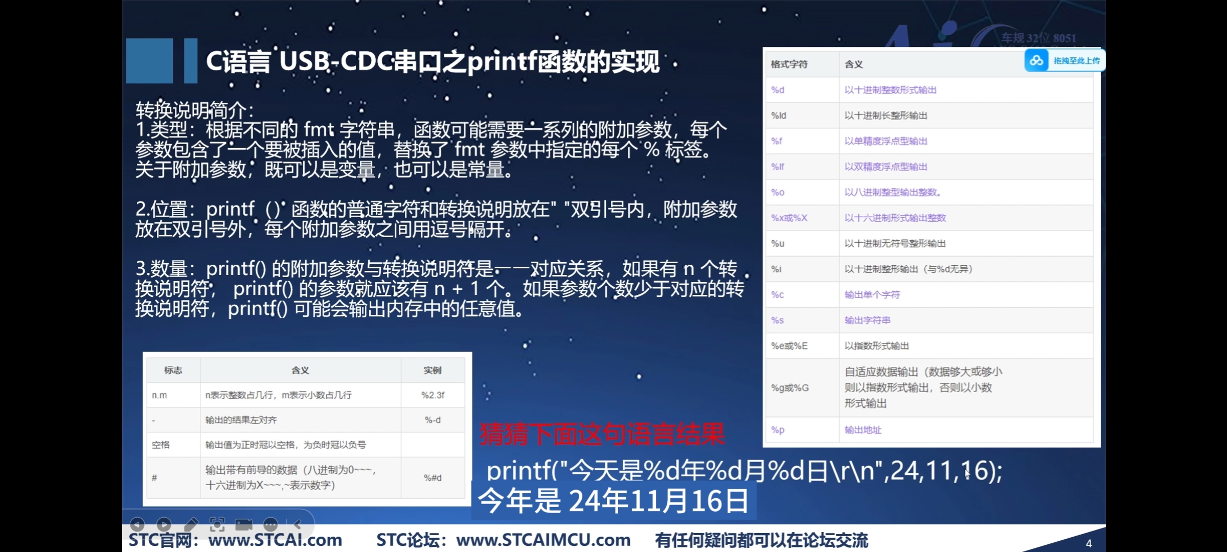

通过本集内容的学习,我在以下几个方面对C语言有了更深的理解:
1. printf函数原理
   -学习了宏定义的基本用法:
     `#define printf printf_hid` // 将标准的printf重定向为USB HID输出
   理解了格式字符串(fmt)的组成:
     普通字符:原样输出的文本
     格式说明符:%开头的转换规范
2. 格式说明符详解
   掌握了以下常用的格式控制符:
   科学计数法:%e/%E(如1.23e+005)
   智能输出:%g/%G(自动选择最短表示)
   指针地址:%p(0x开头的十六进制)
3. 特殊转义字符
   复习了以下重要转义序列:
   控制字符:\b(退格)、\a(蜂鸣报警)
   特殊表示:\ddd(八进制ASCII码)
   格式化:\f(打印机换页)

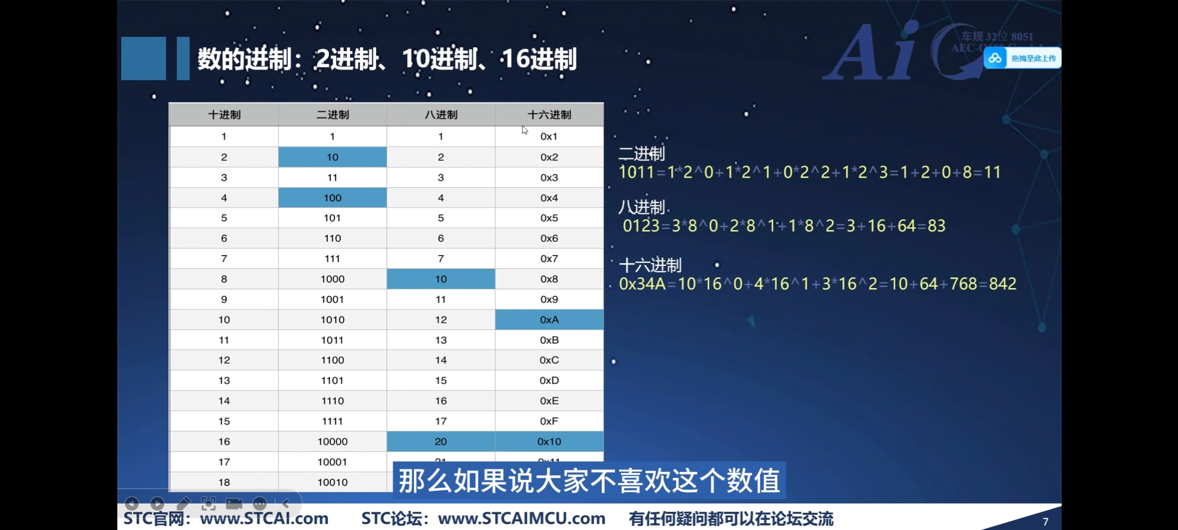

4. 进制转换
   通过实例巩固了数制系统:
    二进制:每4位一组(0000~1111)
    八进制:0前缀(0~7,10~14)
    十六进制:0x前缀(0x00~0xFF)
5. 实践应用
    掌握了通过宏替换实现printf重定向的技术
    理解了格式字符串的解析原理
    能够正确使用各种进制表示数值
这些知识点的系统学习,使我不仅能正确使用格式化输出函数,更理解了其底层实现机制,为后续开发调试奠定了坚实基础。

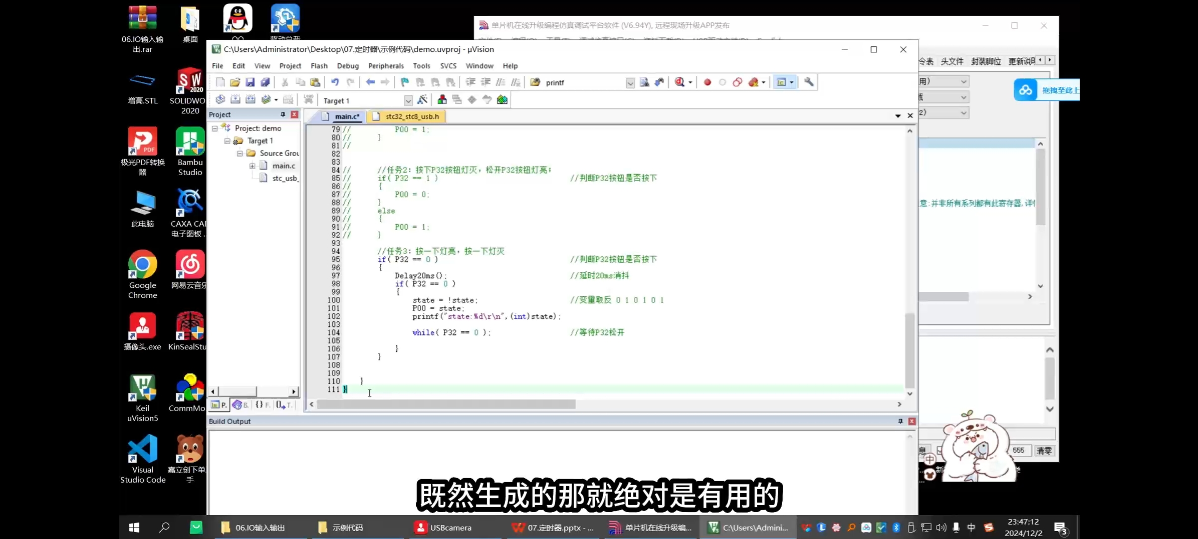

第六集

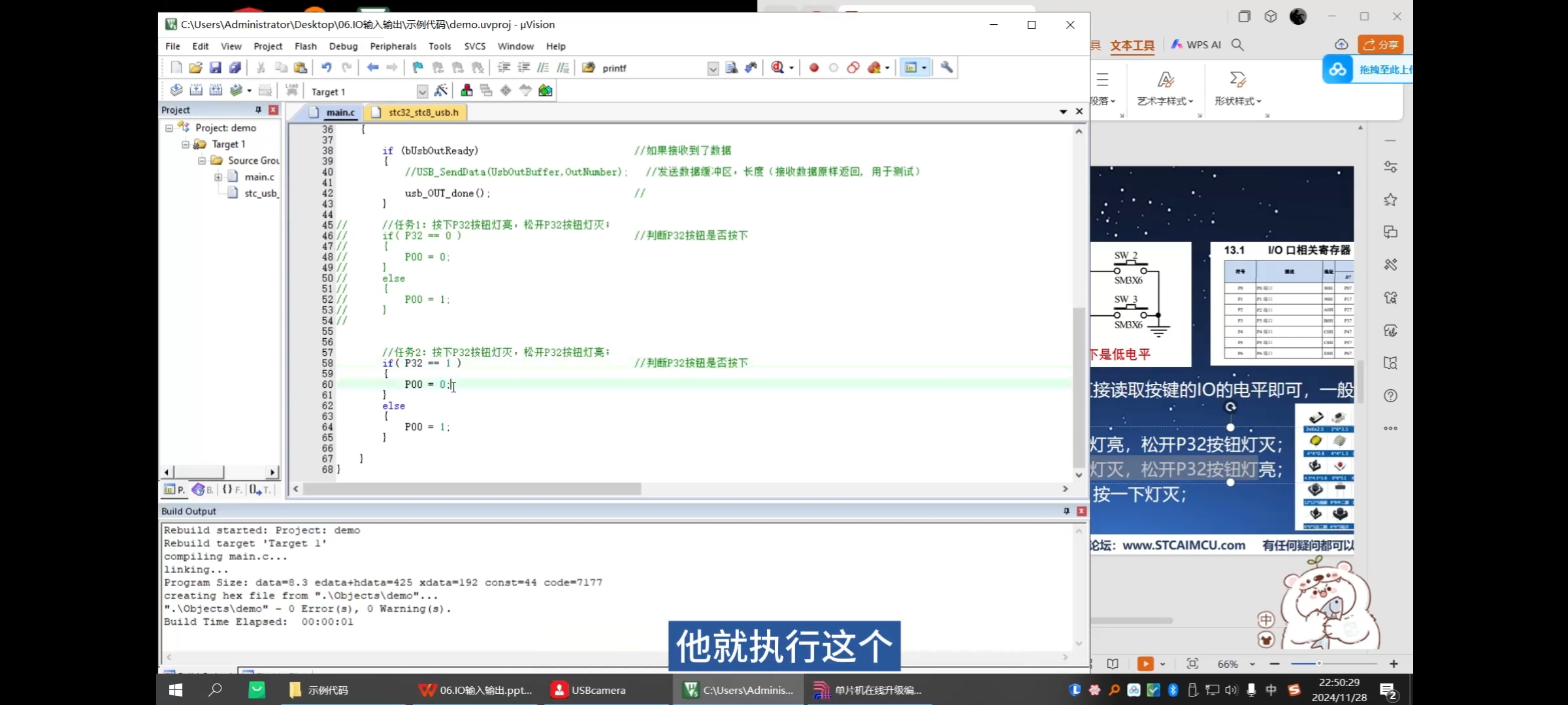

通过对本课程的学习,我掌握了以下关键知识点:
1. GPIO基本概念
   通用输入输出端口,通过高低电平控制
   支持四种工作模式:准双向口/推挽输出/高阻输入/开漏模式
2. 电流特性
    理解了拉电流和灌电流的区别
    掌握了按键输入检测原理
3. 按键控制实验
   完成了三个典型任务:
    任务1:按下点亮,松开熄灭(直接控制)部分代码示例如下:
if(P32 == 0)
    P00 = 0;
else
   P00 == 1;
    任务2:松开点亮,按下熄灭(反向控制)部分代码示例,如下:
f(P32 == 1)
    P00 = 0;
else
   P00 == 1;

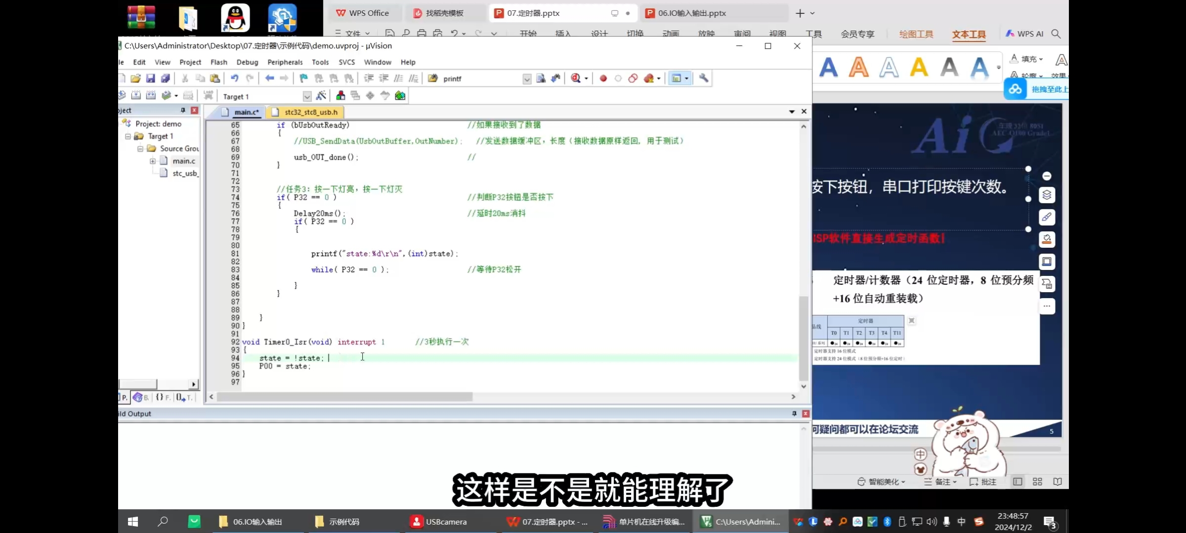

    任务3:按键切换状态(带状态记忆),部分代码示例,如下:
if((P32 = =0 )
   state = !state;
   P00 = state;
  while(P32 == 0);
4. 程序优化
    学习了while循环消除按键抖动的方法
    理解了导致按键不灵敏的常见原因
这些实验让我掌握了GPIO的基本应用方法,为后续更复杂的控制逻辑打下了基础。特别是任务3的状态切换实现,让我对按键编程有了更深理解。

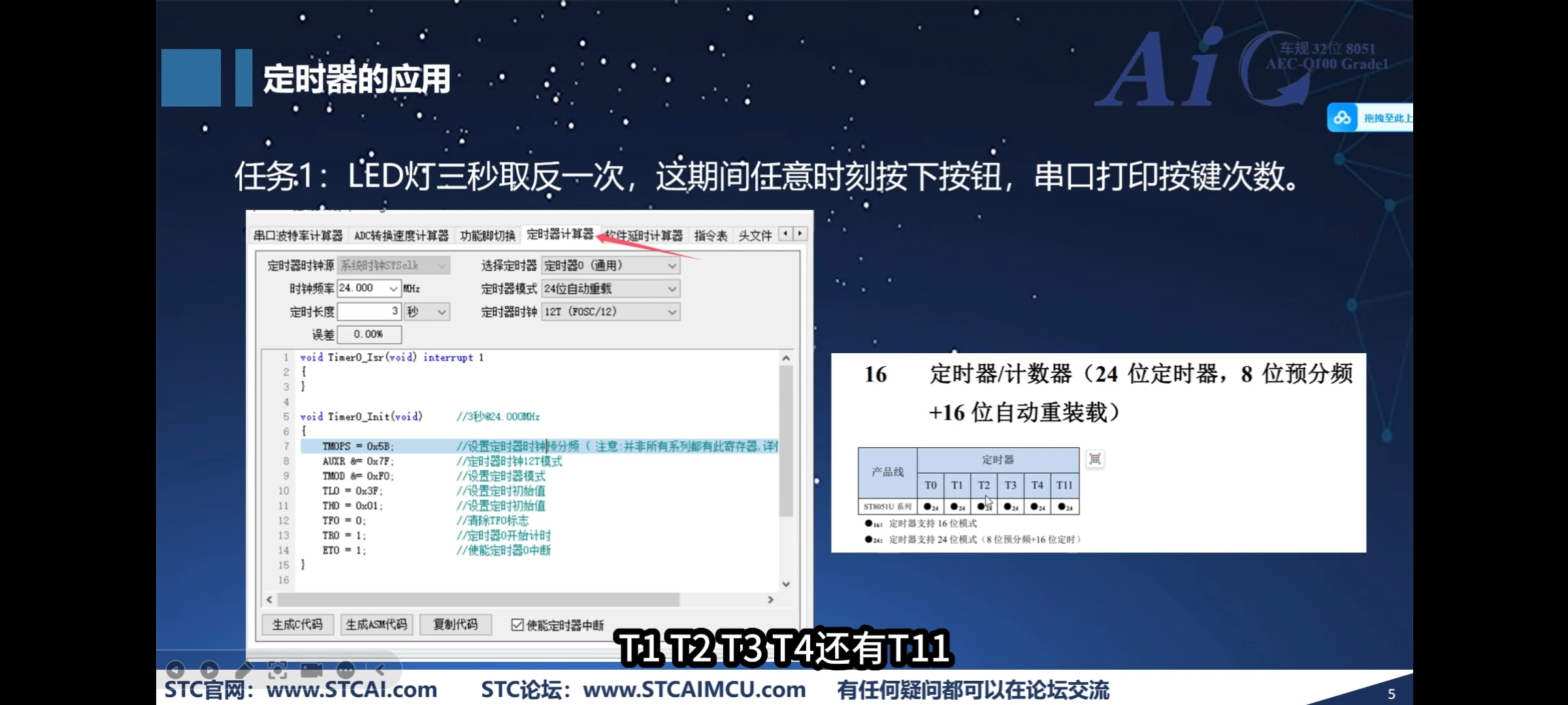

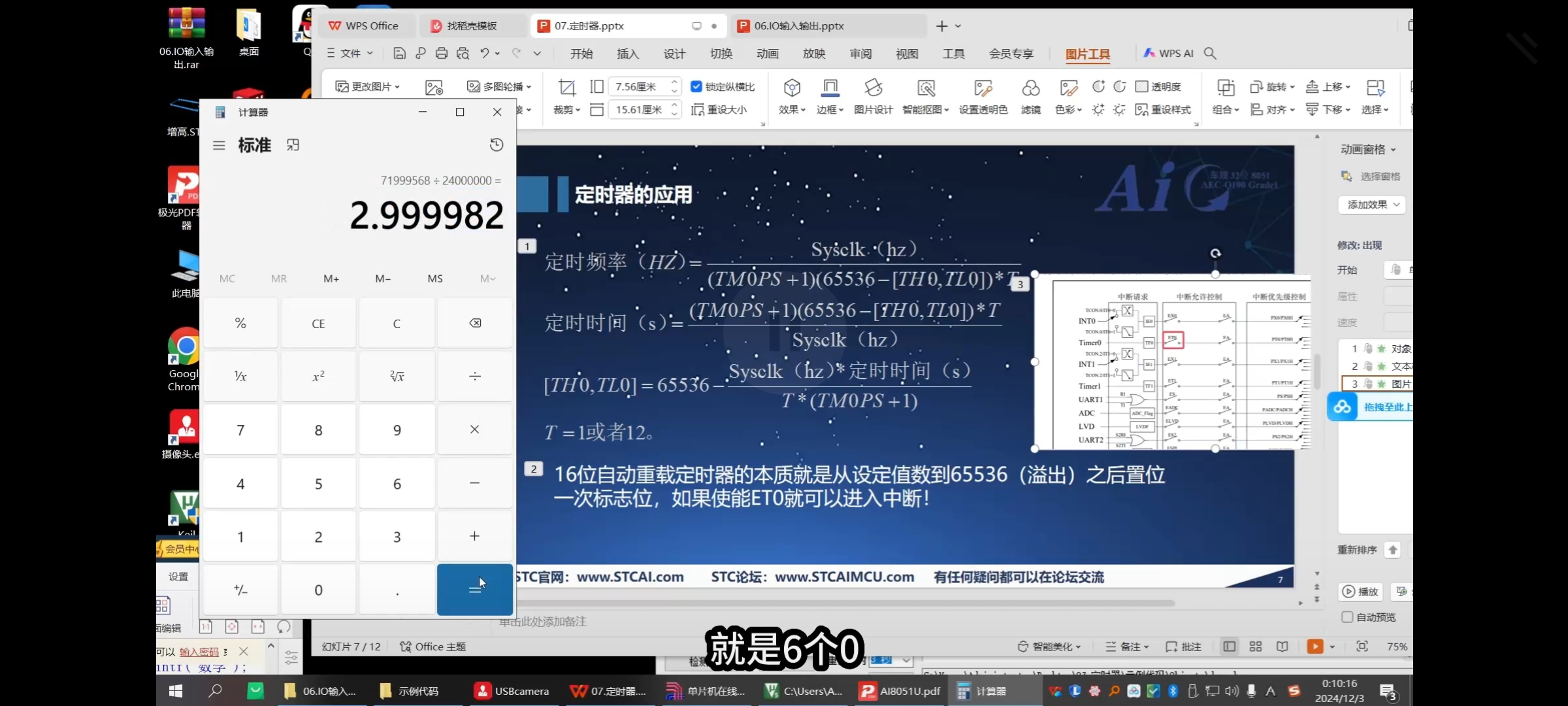

通过本次关于定时中断的课程学习,我获得了以下重要知识:
1. 定时器核心功能
    实现精准定时功能,可替代低效的delay延时
    提升程序运行效率(通过24位定时器,含8位预分频+13位自动重装载)
    支持周期性任务调度
2. 编程实践要点
    掌握了定时器配置方法及示例代码应用
    理解了8051系列芯片中0xFD特殊码的处理(需使用\XFD替代)
    学会了定时参数的计算方法:
      定时频率 = 系统时钟/(分频系数×计数值)
      定时时间 = (分频系数×计数值)/系统时钟
   即:定时频率 = Sysclk(HZ)/[(TOMPS+1)(65536-[TH0,TL1])*T]
          定时时间 = [(TOMPS+1)(65536-[TH0,TL1])*T]/Sysclk(HZ)
         [TH0,TL1] = 65536-[Sysclk*定时时间/T*(TMOPS+1)]
  如下图所示:
3. 函数使用规范
    定义:完整实现功能(含返回值、参数及功能逻辑)
    声明:需在头文件或调用前声明(注意以分号结尾)
    调用:正确传递参数(多参数用逗号分隔)
这些知识让我能够更好地利用定时器优化程序结构,避免使用阻塞式延时,同时理解了函数的标准使用方法。
特别是关于定时器参数的计算公式和特殊编码处理的经验,对实际开发具有重要指导意义。
