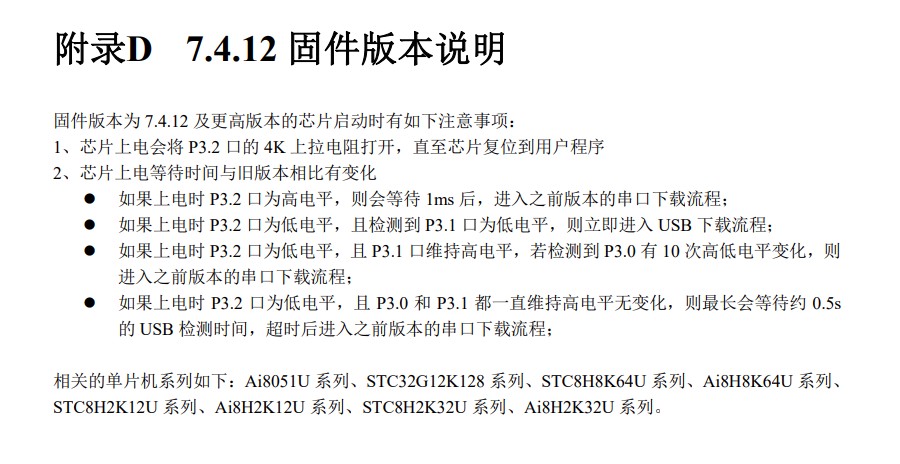

7.4.12新加的功能  下载逻辑非常糟糕
感觉像是大学生写的半成品
希望能提供7.4.12版本之前的芯片

这是为了P32接地插拔USB Type A也可以正常下载设计的
购买芯片有指定版本要求请联系销售经理

这种定型芯片的下载逻辑怎么还总是变来变去,完全不管对用户的定型产品所造成的影响?
版本升级跟之前版本的区别点也有标明,不会影响用户原本定型产品的使用  详情 回复 发表于 2025-9-8 12:00

zxcv*** 发表于 2025-9-8 11:52
这种定型芯片的下载逻辑怎么还总是变来变去,完全不管对用户的定型产品所造成的影响? ...

芯*** 发表于 2025-9-8 12:00
版本升级跟之前版本的区别点也有标明,不会影响用户原本定型产品的使用 ...
这个3.2引脚的上拉的时间挺长的,如果用到了控制引脚就会造成误触发。。这个就会影响已经定型的产品。
不过能提供指定的固件版本的单片机倒也问题不大。
购买芯片有指定版本要求请联系销售经理 ...
还有问题是看门狗  新固件增加的延迟在硬件启动看门狗之后  启动有概率进入程序  有概率进看门狗复位  别搞个半成品固件出来坑人
真不知道你是怎么得出不会影响用户原本定型产品的使用的结论,是不是也是刚毕业的大学生
