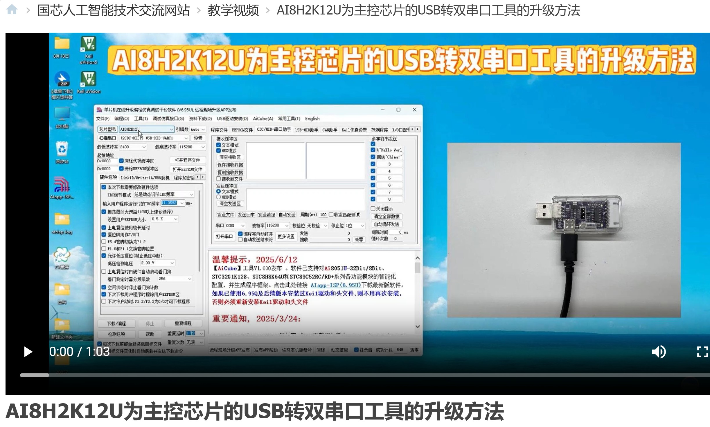

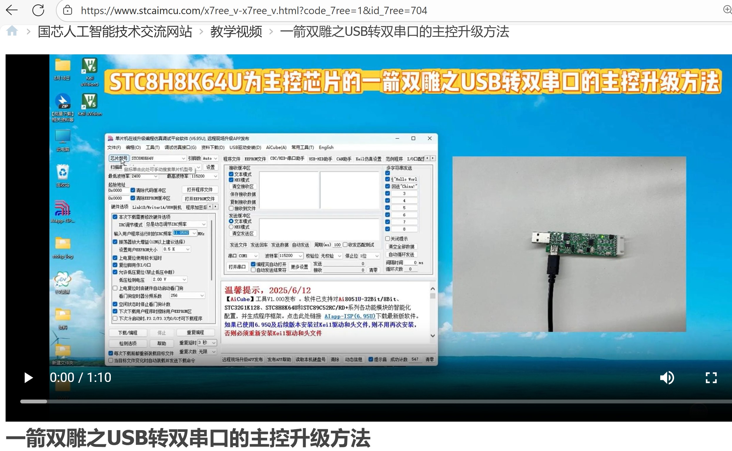

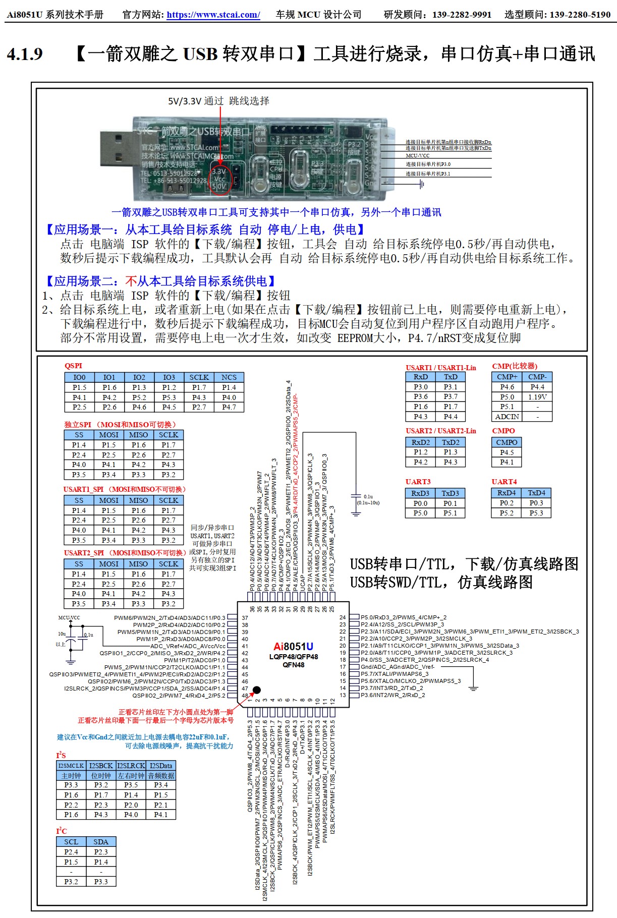

发表于 2025-9-6 19:12:45 | 显示全部楼层

你好我已经更新过了  可以连接的一箭双雕 但是 不能给AI8051u下载程序

可以了谢谢大哥
