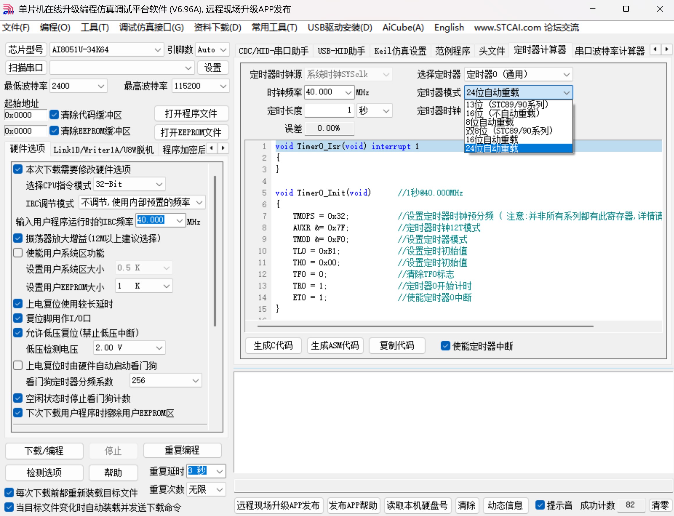

我这儿用 ISP 定时工具生成定时中断1秒   设置主频为40M 代码如下,
但好像中断现象不对,请哪位大神指点一下,这启用24位定时器功能,
还有哪个寄存器需要设置或使能?
//定时器0初始化
void Timer0_Init(void)                //1秒@40.000MHz
        TM0PS = 0x32;                        //设置定时器时钟预分频 ( 注意:并非所有系列都有此寄存器,详情请查看数据手册 )
        AUXR &= 0x7F;                        //定时器时钟12T模式
        TMOD &= 0xF0;                        //设置定时器模式
        TL0 = 0xB1;                                //设置定时初始值
        TH0 = 0x00;                                //设置定时初始值
        TF0 = 0;                                  //清除TF0标志
        TR0 = 1;                                  //定时器0开始计时
        ET0 = 1;                                        //使能定时器0中断
       EA = 1;                                                   //总中断允许位打开

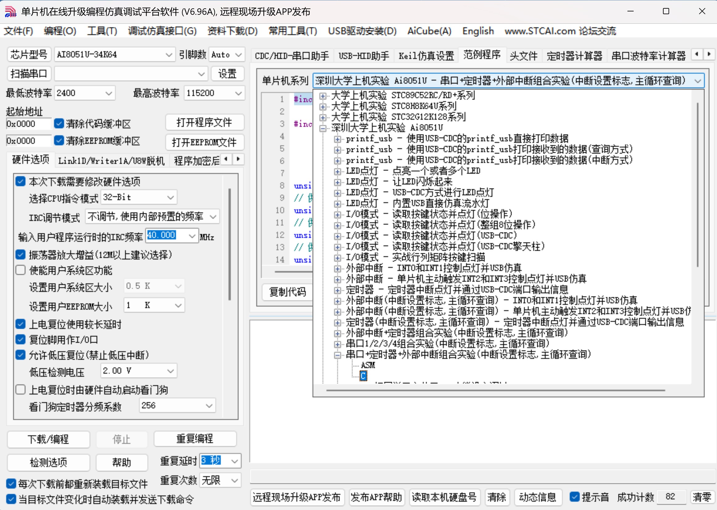

要修改其中的定时器程序可以用下面这个工具:

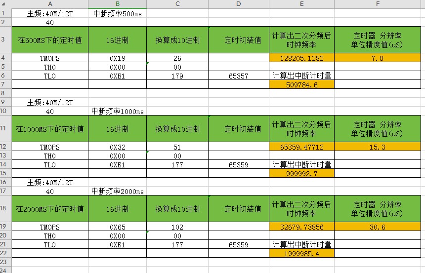

[img]感谢各位大神指点!
所谓24位定时器,与我原本的自我理解有误,  是通过TMOPS 8位预分频寄存器,  不断调剂改变定时器的时钟源,  也就是调节定时器时钟源分辨率    去改变中断的频率,   实现上他还是16位定时器,定时值在TH0,TL0里!   为此我还用ISP工具和电子表格验算了一次,  当预分频寄存器TMOPS 的值变大时, 定时器的定时精度分辨率在降低!
这三段是用ISP生成的代码
void Timer0_Init(void)                //500毫秒@40.000MHz
        TM0PS = 0x19;                        //设置定时器时钟预分频 ( 注意:并非所有系列都有此寄存器,详情请查看数据手册 )
        TL0 = 0x99;                                //设置定时初始值
        TH0 = 0x05;                                //设置定时初始值
        TF0 = 0;                                //清除TF0标志
        TR0 = 1;                                //定时器0开始计时
        TF0 = 0;                                //清除TF0标志
        TR0 = 1;                                //定时器0开始计时
void Timer0_Init(void)                //2秒@40.000MHz
        TM0PS = 0x65;                        //设置定时器时钟预分频 ( 注意:并非所有系列都有此寄存器,详情请查看数据手册 )
