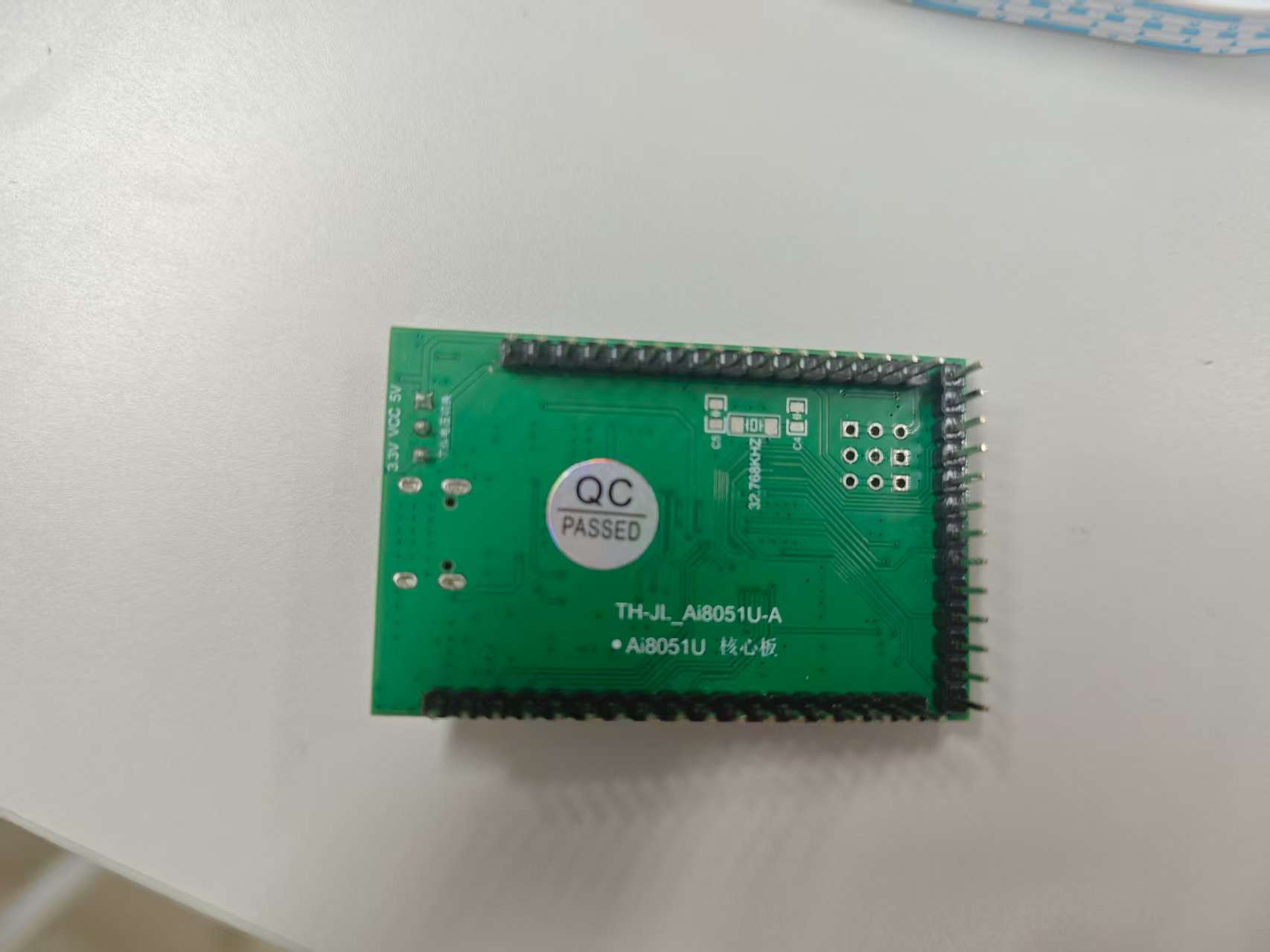

6月中旬,我们开始了全国大学生电子设计大赛的备赛,对比其他型号的单片机,ai8051u单片机具有高性能、低功耗,在相同的工作频率下,Ai8051U系列单片机比传统的8051快约70倍。该系列单片机MCU内部集成4个自由可选的高精度R/C时钟,自带12位A/D及PWM输出等功能,ISP编程时工作频率可设置,可彻底省掉外部昂贵的晶振和外部复位电路。所以我们队伍选择了ai8051u作为电赛的主控芯片。我们把23年J题和24年I题作为了电赛训练题目。初接触这个芯片,还是有些手忙脚乱的。但是在论坛中发现了冲哥的教学视频,冲哥的ai8051u教学讲解的非常好,简洁明了。对于初学者非常友好,我跟着视频和数据手册一步一步学习,很快熟悉了ai8051u芯片。在23年J题和24年I题的备赛中,主要使用了ai8051u芯片的adc读取电压值和pca的脉冲捕获功能,由于ai8051u的12位ADC,支持1T时钟分频模式,精度很高,读取电压值和频率非常准确,我们很快完成了这个两个题。
将一些必要的模块函数封装好后,电赛比赛开始了。在众多题目中,我们选择了i题非接触式控制盘,这个题主要用到了4个漫反射开关,一个自制超声波,我们以ai8051u芯片为主控,迪文屏负责显示数据,以pwm调压电路输出固定的电压。在比赛过程中,我们队友之间相互配合,再加上ai8051u的高性能,支持1T时钟分频模式和24MHZ工作频率,可以轻松实现更复杂的实时算法控制,具有高频捕捉的优势,超声波测的十分精准。我们一开始做的非常顺利,可是到了后面逐渐遇到了一些问题。比如,当时我们所用的pwm调压电路,设定电压后,通过pwm占空比控制输出电压。当时出现了一个问题,我程序设置频率为10khz,但是示波器输出只有2khz,我百思不得其解。于是我向交流群里寻求帮助。找到了问题所在,因为我的pwm是用定时器写的,多个定时器导致了时序上的冲突,导致了10khz只能输出2hz,群里有很多热心人向我推荐了几种方案,我最后查阅手册发现ai8051u的PWM时钟源与系统主时钟完全独立,由专门的内部振荡器提供,有极高的稳定性,无需使用定时器也能实现PWM功能,我仿照例程进行改写,这种方法很好的避免了定时器时序的冲突,我的pwm调压问题得到了解决。十分感谢群里的热心人们。遇到无法解决的困难,一定要找相关人员寻求帮助,虚心请教,找到解决问题的方法,这样才能一步步提升自己。最后解决了这个难题后,我们也是顺利的完成了这个题目。在一次一次的测试中,我们不断完善,不断优化。最终拿到了国家一等奖。ai8051u的高性能,高精度在电赛具有很大的优势,能够轻松实现各项功能。

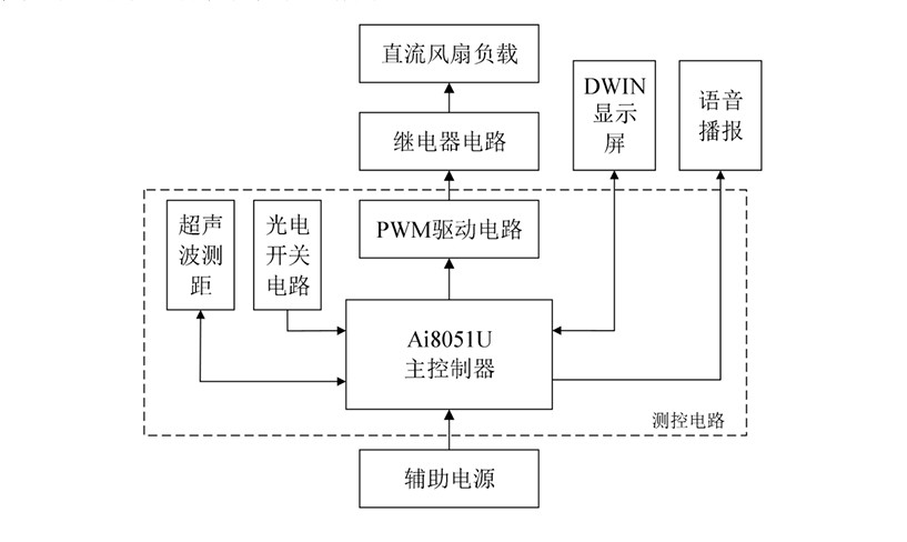

1.设计思路:系统基于“实时检测-指令解析-参数调节-状态反馈”闭环逻辑工作。初始化阶段配置外设、预置参数、清零组合操作存储区。超声波模块定时测距计算操作距离,光电开关通过外部中断捕获信号并分析挥手方向。随后根据指令分模式处理:基本模式下识别正/反转切换风扇方向并启动,识别电压指令则调节PWM占空比;组合模式下记录存储动作序列,启动时按序执行并利用定时器中断倒计时控制。参数或状态更新后立即刷新显示屏,操作误差触发指示灯闪烁。(可见图1)
                   图1  系统方案图

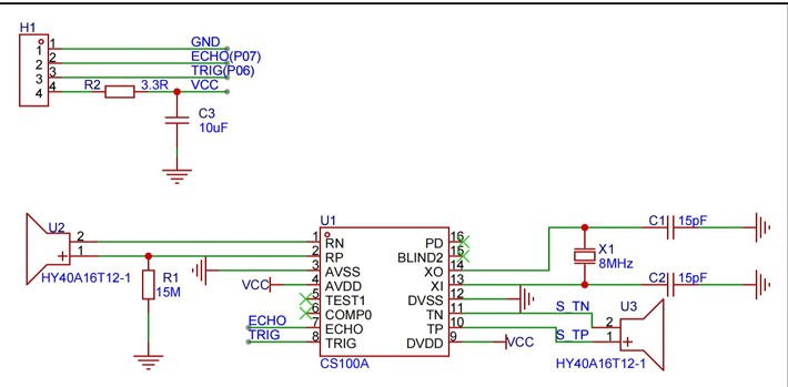

2.超声波测距分析: 基于CS100A芯片的自制超声波测距模块是实现非接触距离检测的核心,其工作原理为回声测距法。模块通过发射探头向手掌方向循环发出8个40kHz脉冲信号,同时启动Ai8051U 的定时器计时,超声波在空气中传播至手掌后反射,被接收探头捕获,此时停止计时,得到超声波往返传播时间t,则距离计算公式为​d=v*t/2 其中,v为超声波在空气中的传播速度。(可见图2超声波电路原理图)
图2      超声波电路图

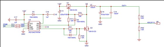

3.PWM调压分析:电路中IR2104是一款高压、高速功率MOSFET和IGBT 驱动器,结合MOS管及其它电路完成风扇所用不同幅度的驱动电压。风扇工作电压范围为3~10V,采用PWM脉宽调制实现电压调节,其工作原理是以12V为输入电压,通过MOS管作为开关器件,控制风扇供电的通断,输出电压与PWM占空比的关系为U输出=U输入*D,其中,D为占空比,0≤D≤1。(可见图3PWM调压电路图)
图3     PWM调压电路图

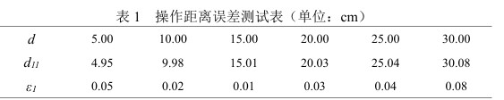

(1)操作距离误差测试测试方法:使用角尺设定标准距离d,并将手掌置于自制超声波模块上方,此时显示屏展示操作距离值d11,结果如表1所示。据此可计算出操作距离的误差绝对值ε1,满足题目基础部分要求。

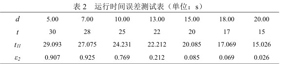

(4)运行时间误差测试测试方法:使用角尺设定标准距离d,先用手掌确定距离,再由S3向S2挥手设定运行时间,此时观察显示器展示运行时间t和操作距离,并使用秒表得到实际运行时间t11,可算出显示时间与实际运行时间的误差绝对值ε2,结果如表2所示,满足题目发挥部分要求。

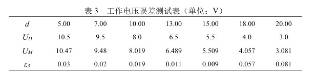

(5)工作电压误差测试测试方法:使用角尺设定标准距离d,先用手掌确定距离,再由S4向S1挥手设定工作电压,此时观察显示器展示工作电压UD和操作距离,并使用数字万用表得到实际工作电压Um,可算出显示电压与实际工作电压的误差绝对值ε3,结果如表3所示,满足题目发挥部分要求。

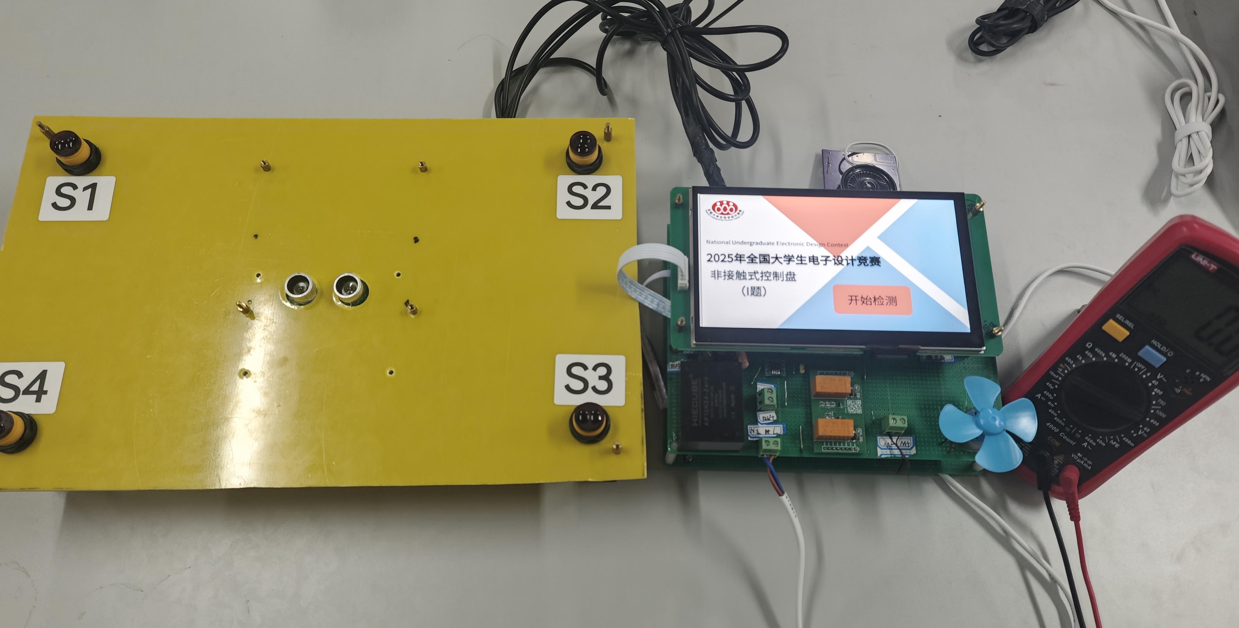

(6)组合操作模式测试测试方法:设定存储8个手势动作,将手停留在S1上方3s以上后撤手即进入组合操作模式;将手停留在S2上方 3s以上进入正反转选择模式,此时手放在S3选择正转,S4选择反转;将手停留在S3上方3s以上进入设定时间选择模式,此时手放在S1上方根据超声波距离设定正转运行时间,手放在S2上方根据超声波距离设定反转运行时间;将手停留在S4上方3s以上进入设定电压模式,此时手从S1挥向S4根据超声波距离设定正传工作电压,手从S2挥向S3根据超声波距离设定反转电压;最后将手放在S1上方3s以上结束组合模式设置,根据设定进行自动运行。以非接触式控制形式进入和结束组合操作模式,并使用(4)(5)测试方法进行t与实际运行时间的误差绝对值和UD与风扇电压UM的误差绝对值测试,满足题目发挥部分要求。
(7)语音控制:在进行相关测试时,加入了语音控制可实现风扇正反转,增加了测试的交互性与用户体验,有效满足了题目发挥部分中对于创新性和功能完整性的其他要求。
5.总结:本次非接触式控制盘设计,让我们深入理解了非接触控制技术与系统集成。硬件上,优化光电开关布局、校准超声波模块,控制误差在要求内。软件上,凭借AI8051U的高性能、高精度,用模块化编程实现功能,组合模式精准执行。从最终的测试结果看,本系统稳定性好,精度高,很好的完成了题目的各项要求。

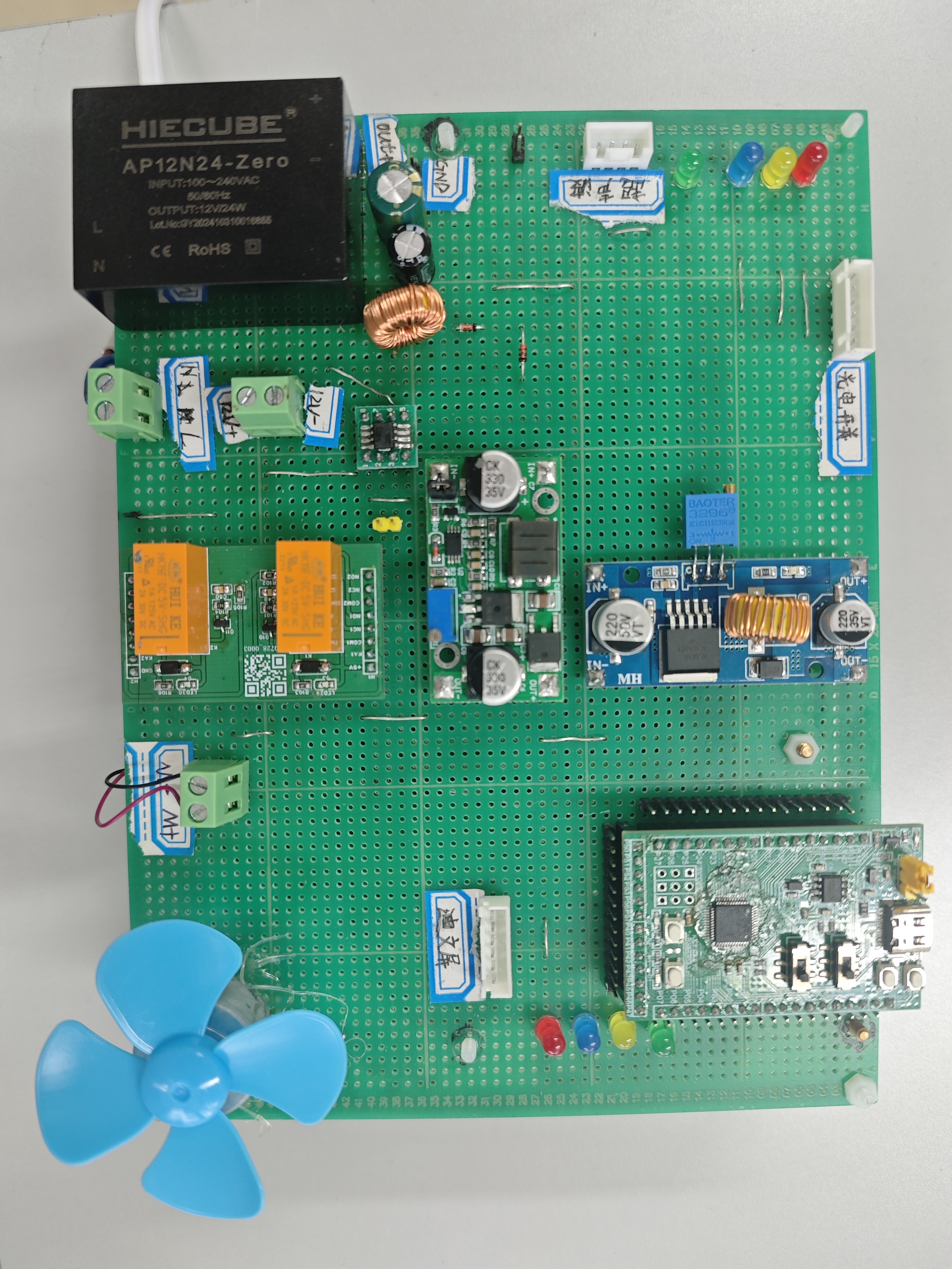

图 5   图6  作品图
