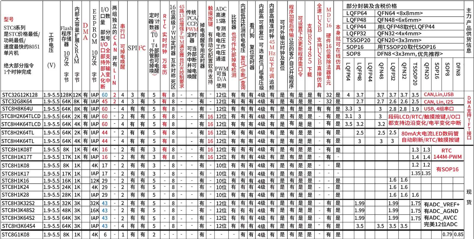

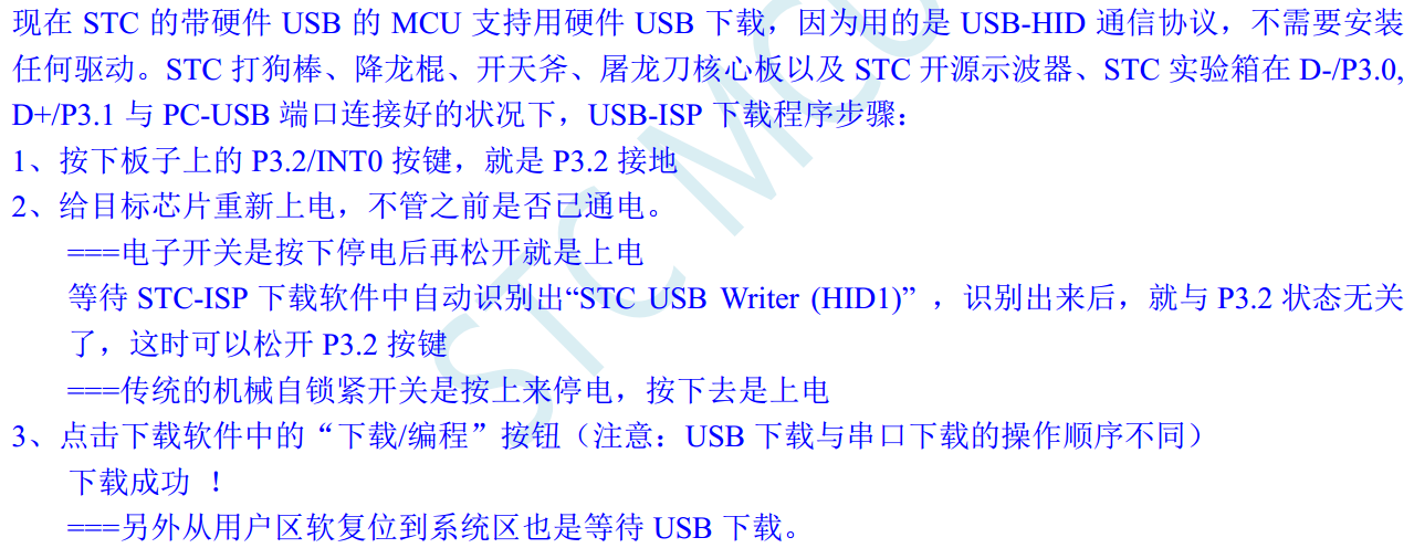

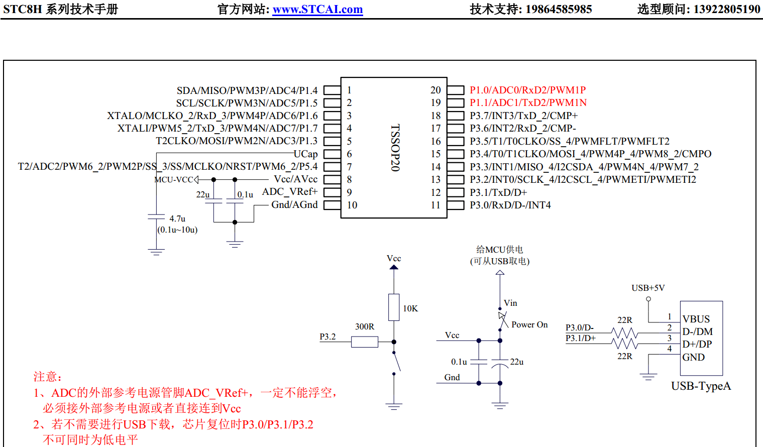

新产品建议用STC有硬件USB的
STC8H8K64U-45MHz-TSSOP20,LQFP32/48/64, RMB1.9起
STC32G12K128-35I-TSSOP20,LQFP32/48/64
