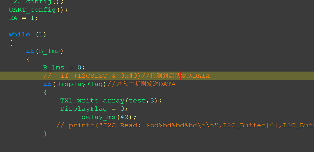

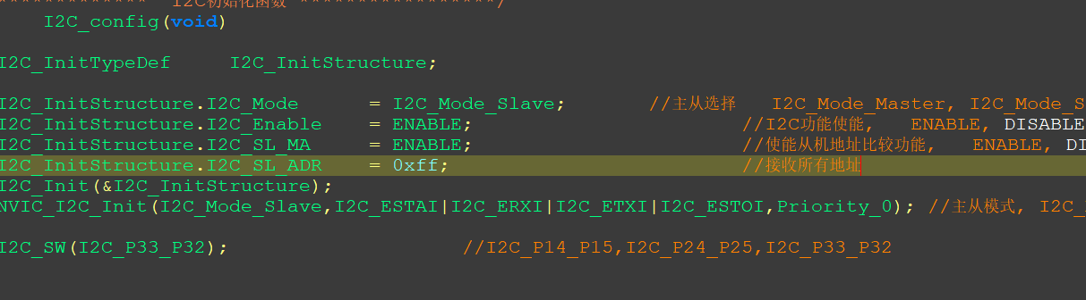

P32P33用作从机i2c引脚,根据例程改了I2C的配置 但就是进入不了中断 而且寄存器 I2CSLCR 也没反应,我用模拟从机写了读取启动信号是能读到的,但模拟从机是查询方式 太慢 所以想用硬件中断方法 代码如下
进入I2C中断就发送一次数据
进入I2C中断就发送一次数据
i2c从机配置
i2c从机配置

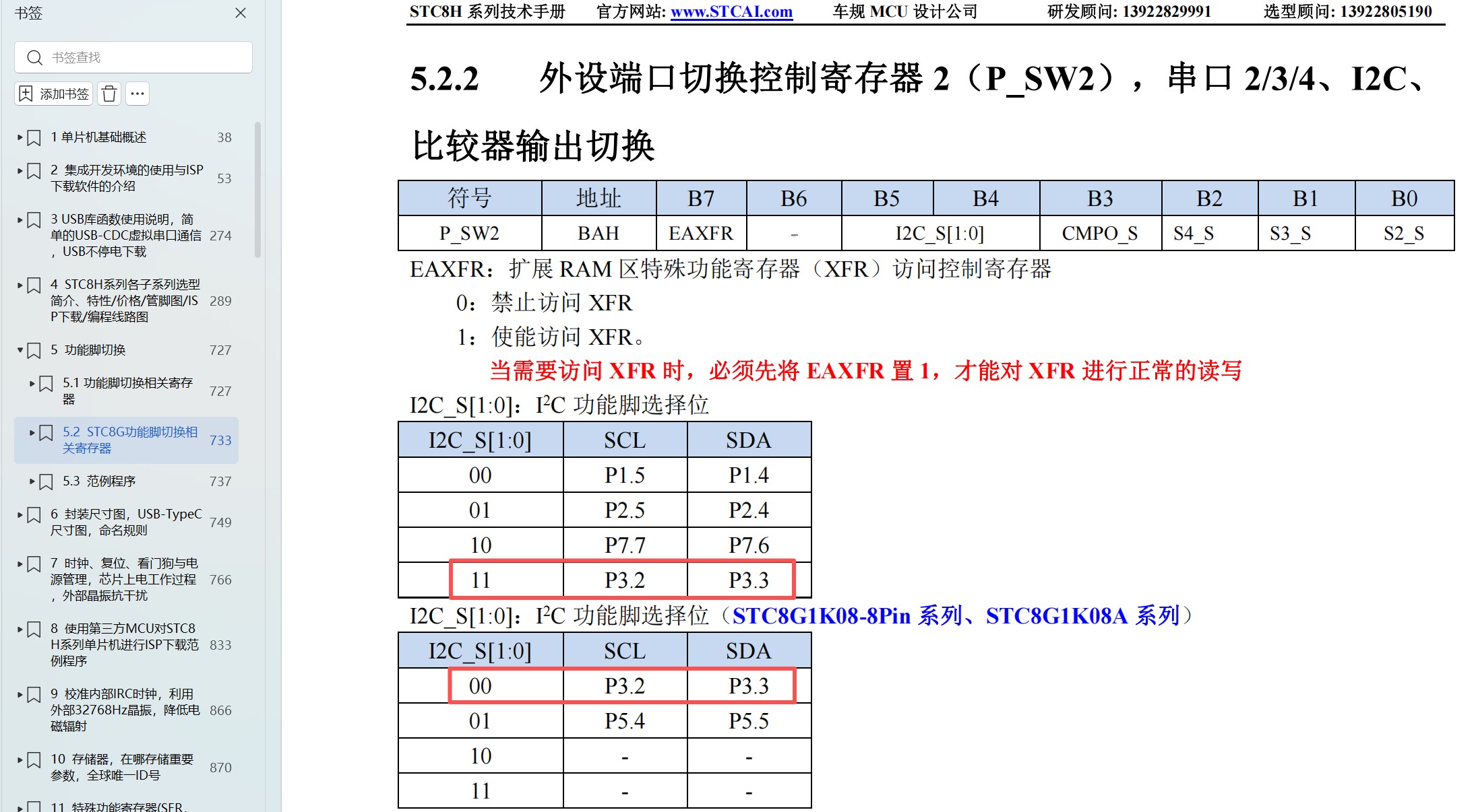

8G1K08A的引脚通道跟其他单片机是不一样的
此外,修改通道后需要对使用的IO口模式进行初始化

我在STC32G12K128做I2C从机时发现 P_SW2 必须要使能访问XFR
即 P_SW2 |= 0x80 ; 否则从机不工作。
