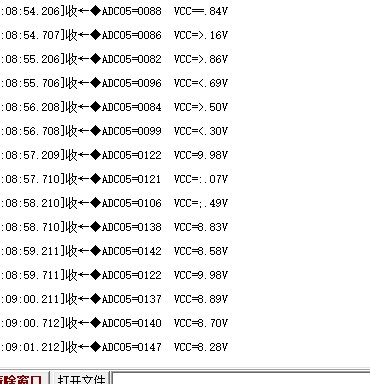

后面又测了这个论坛里面找的 16路ADC轮询-每路16次ADC转换取中间8次求平均值-串口1返回结果.zip (10.86 KB, 下载次数: 78)
5.5脚是有时候是42有时候是1020
5.4脚就加上电压后还是0
这个也能跑起来的,但是结果也不对,我测试0.2v的电压结果如图
有没有大佬看看是问题在哪里

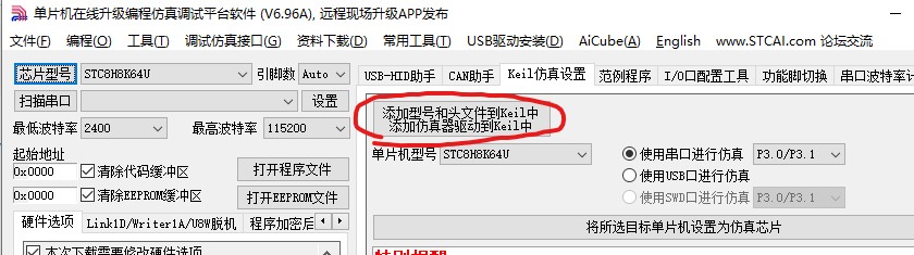

按程序.hex文件直接烧录,p5.4接gnd,p5.5接vcc(0.4v)显示结果都是0。p5.4,p5.5同时接vcc(0.4v)显示结果都是0。p5.4接vcc(0.4v),p5.5接gnd显示结果ADC05=0082。
打开ADC.uvproj文件后''def.h''文件缺失。
请大佬帮忙看看是什么问题?
缺失def文件是要用最新版本ISP软件更新头文件 [attachimg]114204[/attachimg]  详情 回复 发表于 2025-9-6 11:39
0.4V 测得82是对的,检查下接线是不是有问题。和MCU引脚相连的器件都先去掉吧,示波器同时测下MCU供电和 ADC引脚波形
