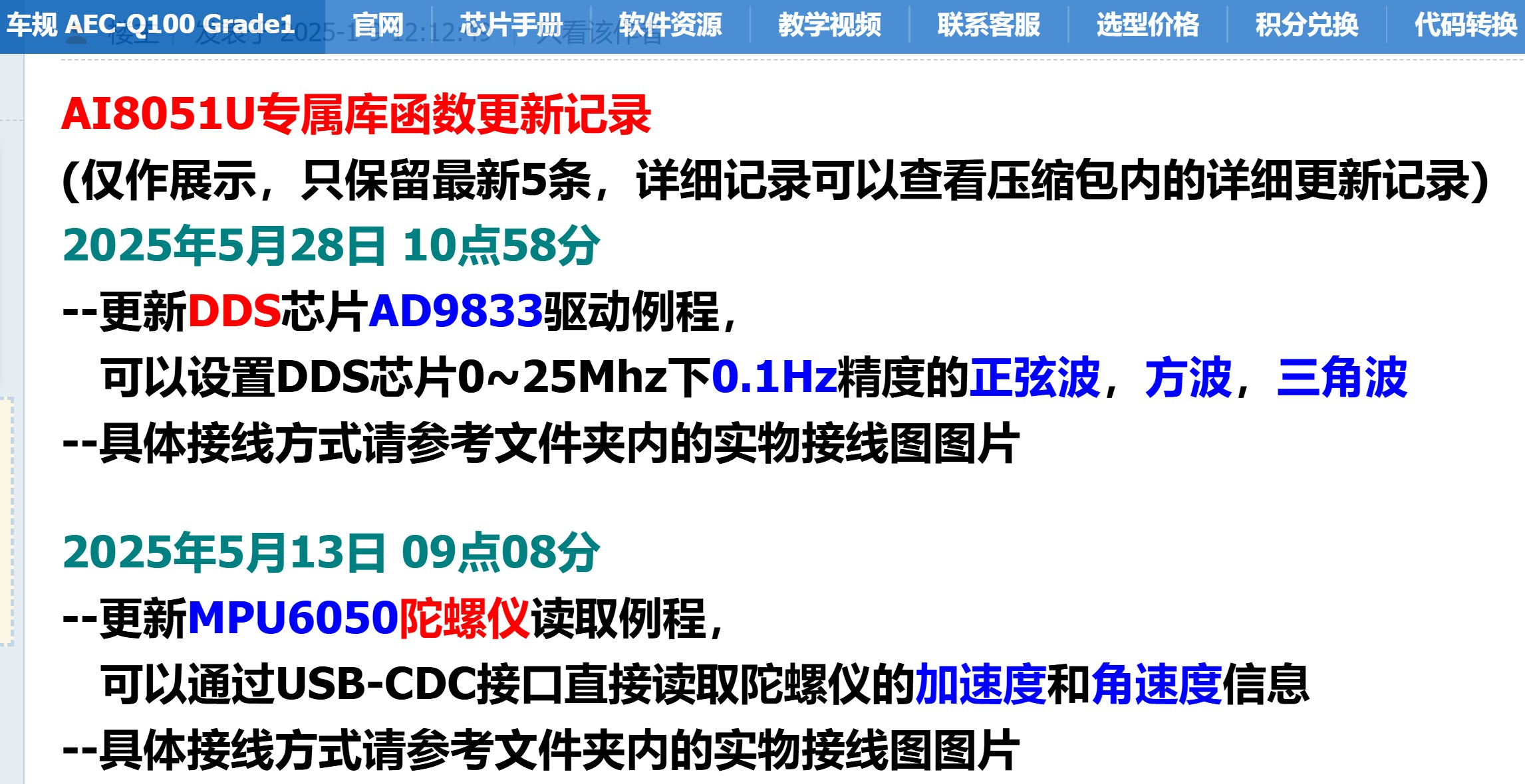

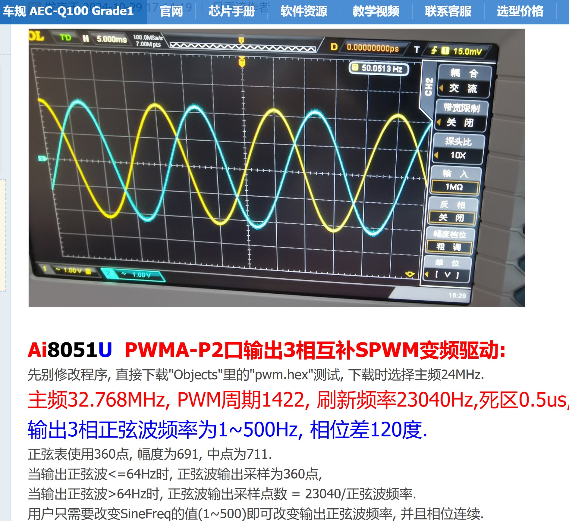

https://www.stcaimcu.com/forum.php?mod=redirect&goto=findpost&ptid=13629&pid=138724
要不直接上8051U算了,现在用的是8H3H32S2和R-2R DAC电路,波形挺漂亮,就是正弦波的频率精度控制不了那么高,我试了下,就是直接让8H3K32S2定时器输出方波,示波器看频率都不是太稳定,我设置998Hz,它在抖动,范围大概在0.2-0.4Hz的样子,我感觉用单片机的定时器来控制频率也许不合适,想着用个dds芯片试试

这 PWM 当DAC, 也是艺术了
这个可能不太适用于我,我需要上KHz的频率,我试试ADS9833吧,不知道好往8H上移植不好,我没装C251编译器,还是用的C51编译器,这也是迟迟没用8051U的原因
