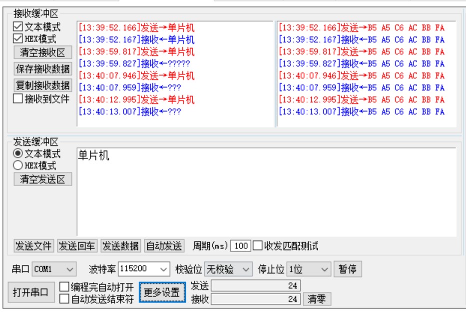

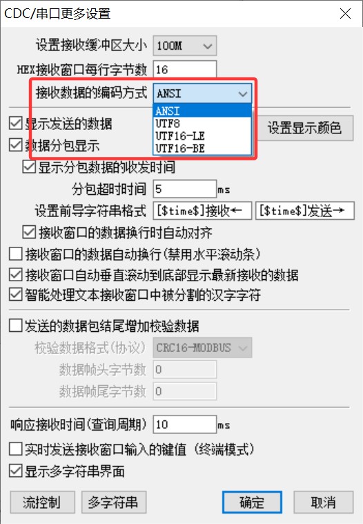

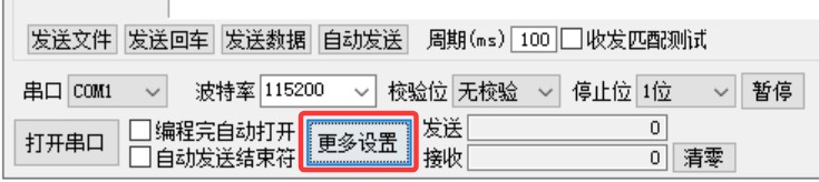

最近有个网络控制项目需要使用ESP32开发板和VSCODE编译器做网络接收,然后通过串口和STC32进行数据交换,串口调试过程中发现总是乱码,后来观察发现串口接收时把更多设置里的"接收数据的编码方式"选择UTF8显示正常,选择ANSI格式就乱码,用ISP串口发送的数据到ESP32也是这种情况,但是我不知道如何更改串口发送代码的编码格式在哪里更改,还请指点

接收可设置,发送固定为ANSI(汉字GB2312)无法修改
USB转串口工具短接RXD、TXD测试,修改接收编码后发送内容不变,无法正确显示汉字

感谢指导,目前收到的信息使用UTF8格式可以正常显示ESP32信息,但是发送就没有办法了,我试过使用文本模式和HEX模式,但都无法正常调试串口信息和动作,目前唯一使用的方法是把要发送的串口数据通过编程下载到STC单片机,然后通过单片机发送给ESP32就可以,先这样吧,有时间再研究
