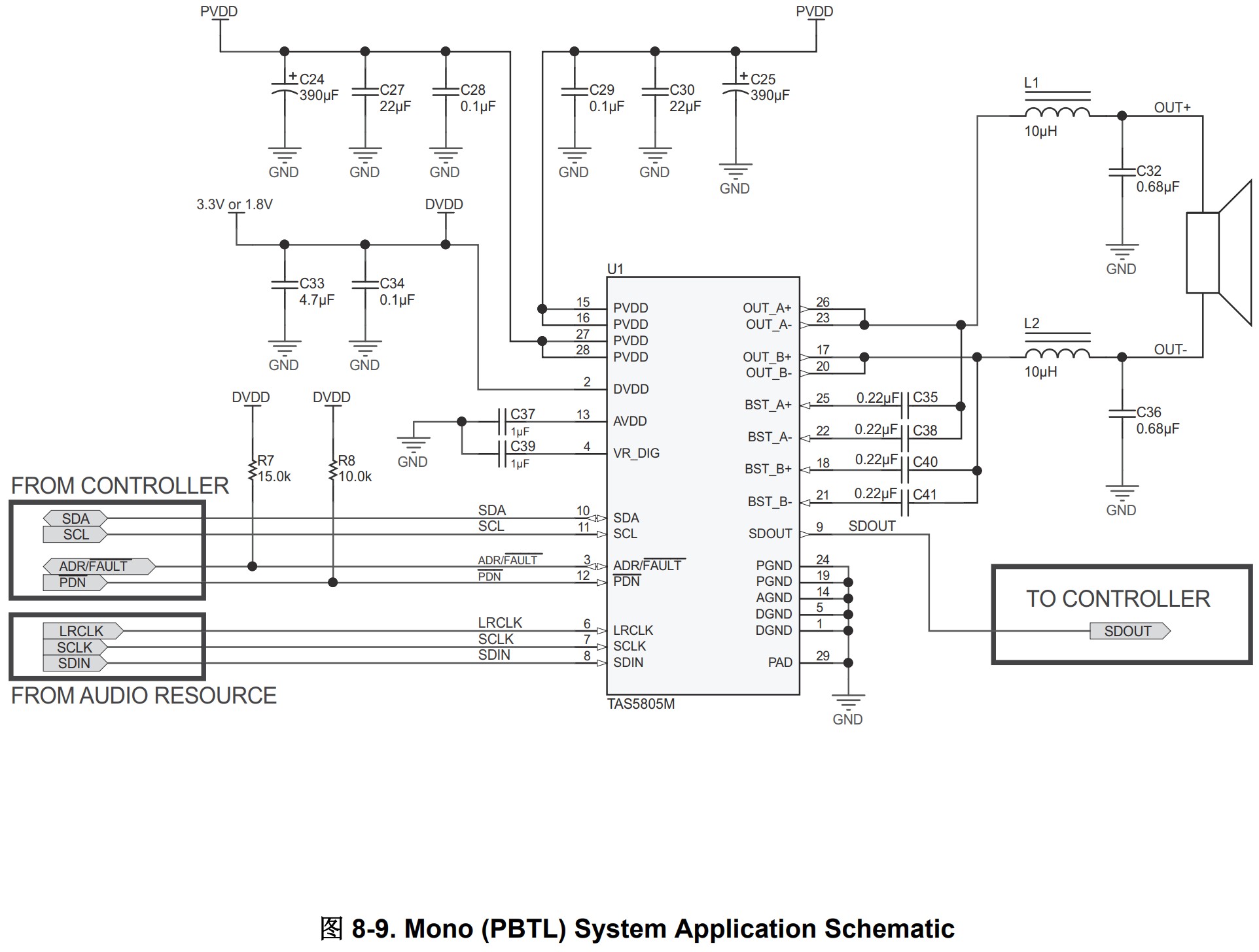

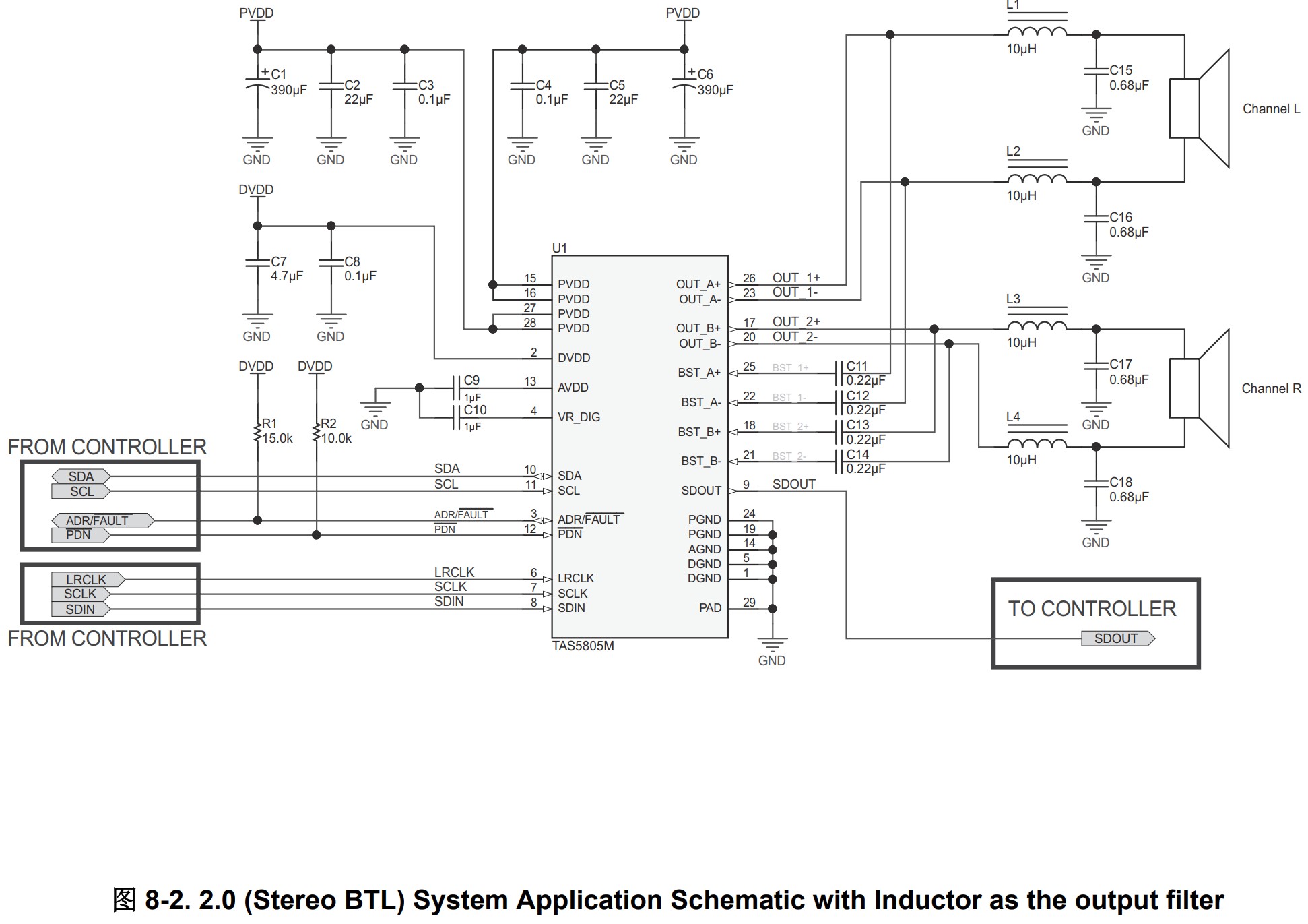

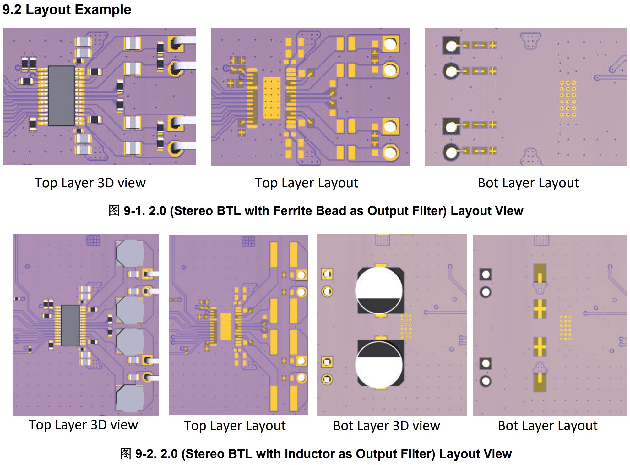

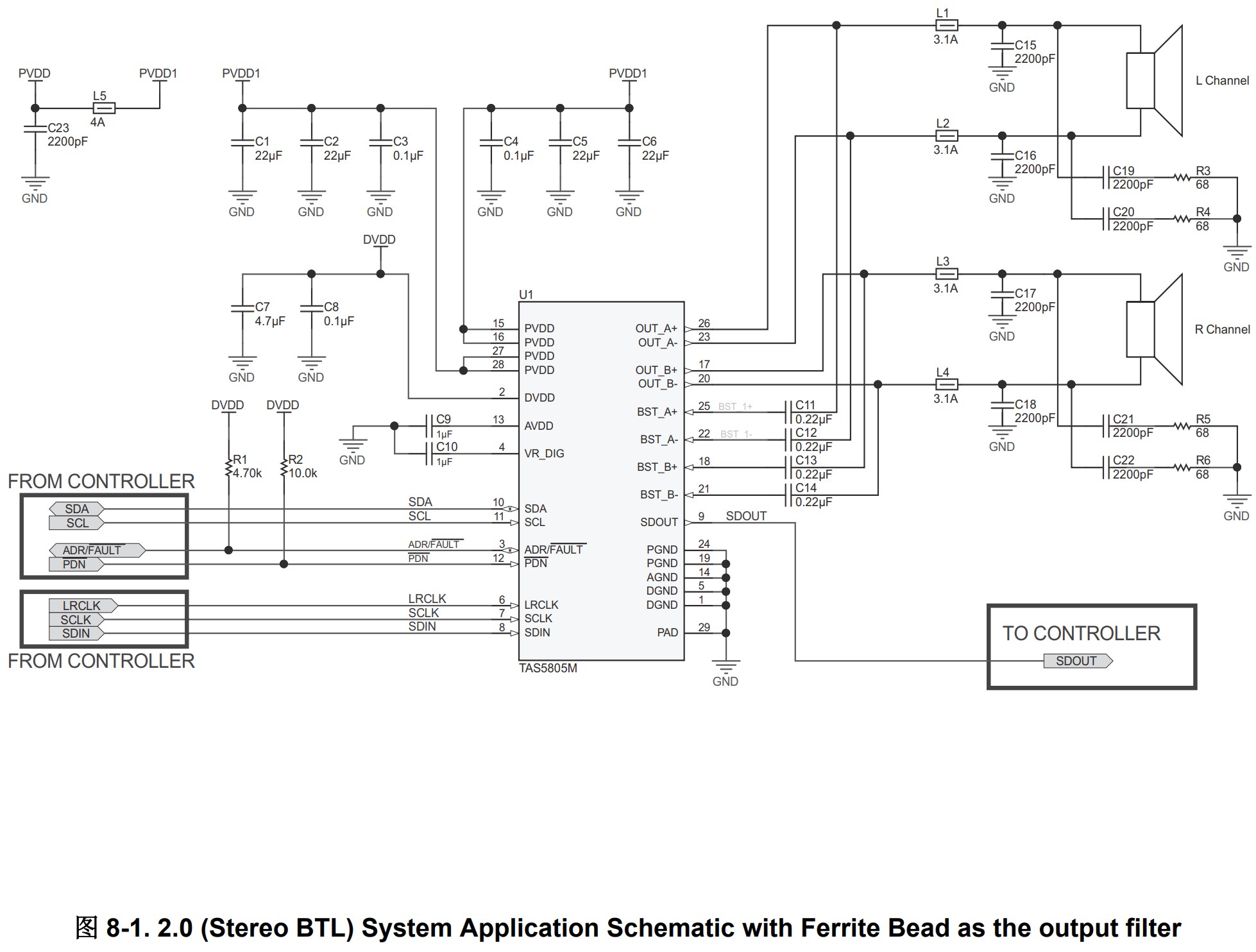

 楼主| 发表于 2026-1-3 14:29:41 | 显示全部楼层
应该选:
TAS5805  或兼容的   ACM8625S
进口                           国产
都 不需要 MCLK
