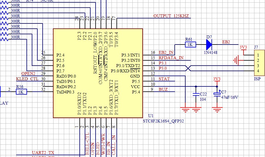

使用条件:
1)12V输入DCDC输出3.3V供电STC8F2K16S4
2)内部时钟和复位
3)P3.0 P3.1只用来下载程序,没有复用其它功能
4)没有使用FLASH当EEPROM使用

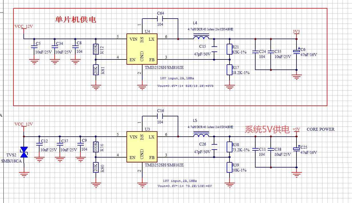

感谢【国芯人***】回复,很详细,对比之前的版本,电源部分做了改变,电源上电初期稳定性和纹波造成此问题可能性比较大。
1. 前面的版本是12V-->DCDC-->5V-->DCDC-->3.3V单片机供电,没有这方面的投诉反馈
2. 现在的版本是12V-->DCDC-->3.3V单片机供电,收到投诉反馈。更改原因:版本1因为5V系统供电比较重,所有改为版本2: 一路5V单独系统供电,另外一路12V转3.3V给单片机供电

示波器测一下上电时3.3V电源有无过冲
建议使用LDO从5V降压到3.3V给单片机供电
给单片机供电没有必要用DC-DC,单片机电流小且要求稳定,有5V直接用LDO即可,用DC-DC纹波大会影响ADC,就算不使用ADC,用LDO也可以提高稳定性,降低成本

感谢!3.3V电源还需要给WiFi模组供电,LDO有点吃力。不过电源这部分确实需要优化下。

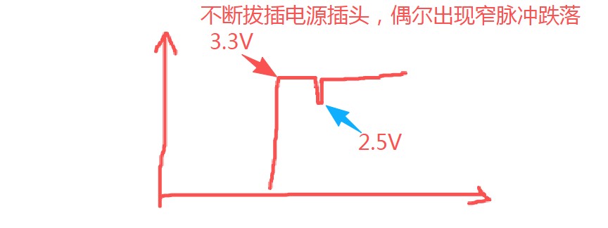

示波器测量电源,不断拔插电源,电源过冲没有,反而有时发现会有1个0.8V的窄脉冲跌落(3.3V跌落至2.5V),烧录时选了2V低压复位。老化几天,暂时都是正常的。
