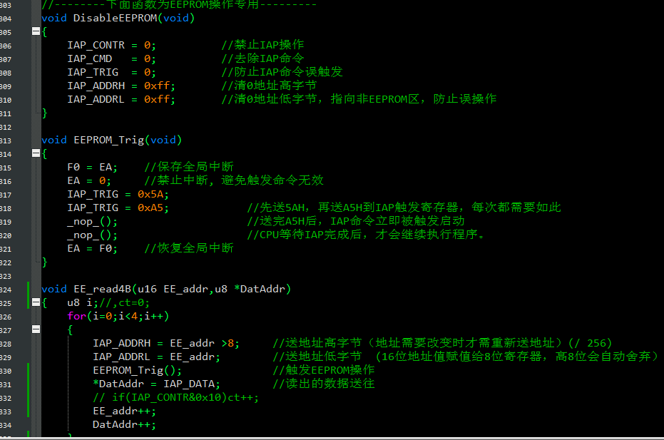

这段日子在搞一块数控电源的控制板,代码界面和核心代码基本上都完成了,就想着把设置结果和平时的使用数据保存到EEPROM,然后在开机时提取出来恢复使用的,芯片使用的是STC8G1K17,采用的读写方式是IAP方式。没想到代码写好后,可能是因为连续调试太累了,竟然手残把代码中的某个字符删除了,竟然编译顺利通过,但是结果匪夷所思。下面是代码截图:
代码截图1
代码截图1
代码截图2
代码截图2

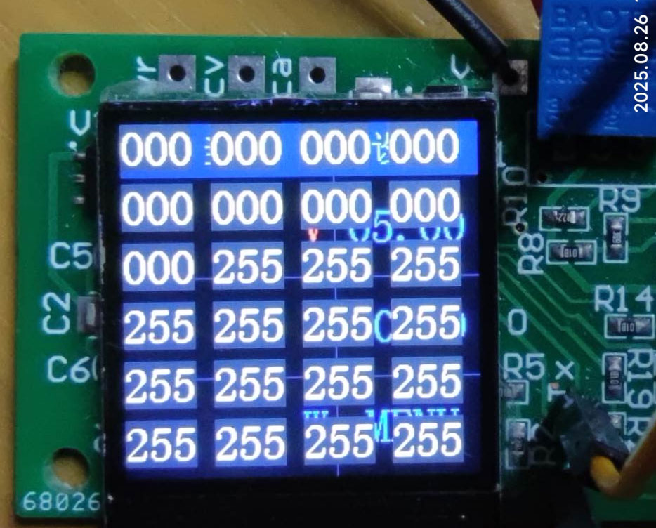

新代码写入后开机,但结果让我丈二金刚,摸不着头脑。我读取的是6个双字共24个字节,结果只有前面9个字节是正确的,后面的全是错误结果。
Err1

我当时在思考:如果代码是错误的话,应该读不出来数据呀。数据是在写入芯片时以EEPROM数据的方式写入的,肯定是完全写入了,为何只能读出前面的9个呢?会不会是因为我调整了EEPROM的大小而导致出问题呢?应该又不至于吧,好歹调整也是以扇区为单位,就是512个字节了。会不会是芯片在制造时最后一个扇区的后面这些FLASH出问题呢?因为程序代码超出芯片容量,已经把液晶的显示字库砍掉了大半,EEPROM也调整成只有一个扇区了,所以芯片根本没空间做成仿真调试程序。无耐之下,只好打电话给杨工,结果杨工被我气得哭笑不得,提醒我说:还是好好检查一下代码吧!如果芯片有问题,不会前面的能读出来,后面的不行的。

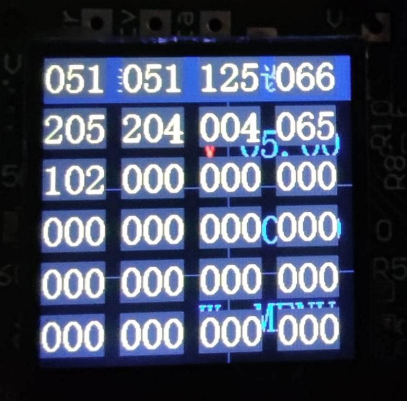

于是,我试着重新再写一次芯片,这次把剩余字节全擦写为0xFF。结果再读出来,还是那个样。
Err2
Err2
就是前面的9个字节是对的,后面的全错了。

晚饭后反复思考:杨工说的应该是对的,我的代码是不是有问题呢?于是我按杨工说的,参考PDF中的例子,反复对照。好像也没问题呀,等等……我怎么好像眼花了呢?PDF中的地址那里那个符号怎么好像比我这边的多一点呢?我这边是“>”,PDF中的是“>>”。晕死了,移位符变成了大于号,从移位运算变成了逻辑运算,简直是老猫烧须……

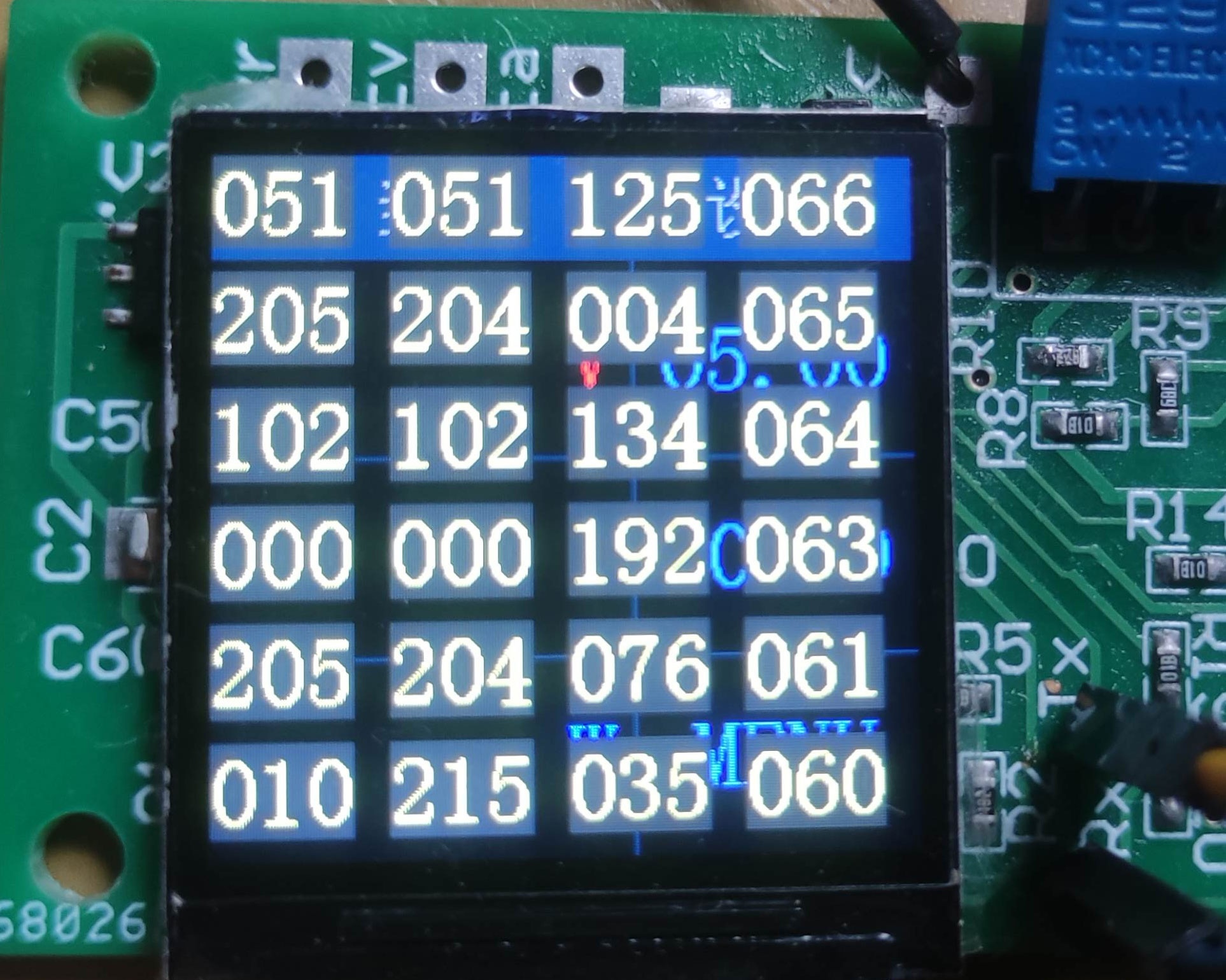

把那半边移位符补上,重新编译写入后,这次结果就正常了!
OK
OK

这时候git的作用就体现出来了,,,
右移符号 错写成 大于号,EE_addr > 8;
当 EE_addr ∈[0,8]时 ,EE_addr > 8的结果都为0,其实就外打正着的让地址写入正确。
当 EE_addr ∈(8,24]时, EE_addr > 8的结果为1,这样写入之后地址就错误了。读取了期望之外的地址。
所以表现出来的就是前9个数字读取正确,后面的数字错误。

这时候git的作用就体现出来了,,,
对,成了逻辑运算了。
