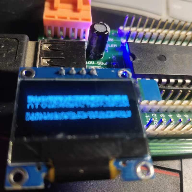

    刚刚焊了一块Ai8051U最小系统板,
昨天买的5片芯片今天上午到货,
测试了一下USB下载功能.
先按下P3.2,再插上USB数据线,
串口就识别出来了.
春节买的5块芯片可以识别,
固件没有USB下载功能,
系统提示可以用USB LINK1D 下载
  晚上想测试一下IIC 0.96OLED
把原来的uchar 类型改成了 u8
编译Write_IIC_Command(0XB4+y);        //纵向页 这句话是产生以下警告
             main.c(174): warning C188: 'parameter 1': value truncated
函数原型是这样的 ,变量IIC_Command已经定义为U8了

               for(y=0;y<2;y++)                  //百位显示
               Write_IIC_Command(0X00);            //横向离左部边缘开始的距离
               Write_IIC_Command(0X10);          //横向第四个字
                for(x=0;x<8;x++)                 //横向像素
                Write_IIC_Data(show1[x+y*8+A1*16]);     //0--A字符表
                Write_IIC_Data(show1[x+y*8+A2*16]);
                for(y=0;y<2;y++)                 //十位显示
                Write_IIC_Command(0X11);         //横向第五个字
                 Write_IIC_Data(show1[x+y*8+A3*16]);

发表于 2025-9-2 21:17:16 | 显示全部楼层
         用了一个障眼法
        先定义一个变量Z
并且赋初值0XB4;
执行完语句Write_IIC_Command
再加Y地址
              z=0XB4;
               Write_IIC_Command(z);        //纵向页    1011
               z=y+0XB4;
但是OLED 还没有显示
今天奔波了一天
明天继续

发表于 2025-9-3 05:42:28 | 显示全部楼层
早晨继续测试
添加了OLED初始化函数
修改了延时值
出现了雪花
隐隐约约的数字隐藏在雪花里
字体似乎是反的

              void Write_IIC_Command(u8 IIC_Command)
              IIC_Start();
              Write_IIC_Byte(0x78);              //Slave address,SA0=0
              Write_IIC_Byte(0x00);              //write command
              Write_IIC_Byte(IIC_Command);
              IIC_Stop();
/****************IIC Write Data*****************/
              void Write_IIC_Data(u8 IIC_Data)
              IIC_Start();
              Write_IIC_Byte(0x40);              //write data
              Write_IIC_Byte(IIC_Data);
              IIC_Stop();
/***********************Initial code*********************/
              void  Initial_LY096BG30()
              Write_IIC_Command(0xAE);   //display off
              Write_IIC_Command(0x20);     //Set Memory Addressing Mode
              Write_IIC_Command(0x10);     //00,Horizontal Addressing Mode;01,Vertical Addressing Mode;10,Page Addressing Mode (RESET);11,Invalid
              Write_IIC_Command(0xb0);     //Set Page Start Address for Page Addressing Mode,0-7
              Write_IIC_Command(0xc8);      //Set COM Output Scan Direction
              Write_IIC_Command(0x00);   //---set low column address
              Write_IIC_Command(0x10);   //---set high column address
              Write_IIC_Command(0x40);   //--set start line address
              Write_IIC_Command(0x81);   //--set contrast control register
              Write_IIC_Command(0x7f);
              Write_IIC_Command(0xa1);   //--set segment re-map 0 to 127
              Write_IIC_Command(0xa6);   //--set normal display
              Write_IIC_Command(0xa8);   //--set multiplex ratio(1 to 64)
              Write_IIC_Command(0x3F);   //
              Write_IIC_Command(0xa4);   //0xa4,Output follows RAM content;0xa5,Output ignores RAM content
              Write_IIC_Command(0xd3);   //-set display offset
              Write_IIC_Command(0x00);   //-not offset
              Write_IIC_Command(0xd5);   //--set display clock divide ratio/oscillator frequency
              Write_IIC_Command(0xf0);   //--set divide ratio
              Write_IIC_Command(0xd9);   //--set pre-charge period
              Write_IIC_Command(0x22);   //
              Write_IIC_Command(0xda);   //--set com pins hardware configuration
              Write_IIC_Command(0x12);
              Write_IIC_Command(0xdb);   //--set vcomh
              Write_IIC_Command(0x20);   //0x20,0.77xVcc
              Write_IIC_Command(0x8d);   //--set DC-DC enable
              Write_IIC_Command(0x14);   //
              Write_IIC_Command(0xaf);   //--turn on oled panel
/***************设置参数显示******************/
               void dis_Val1(u8 s)
               u8 x,y,z;
               u16 i=0;
               u8 A1,A2,A3;
               A1=s/100;
               A2=(s-A1*100)/10;
               A3=s-A1*100-A2*10;
               z=0XB4;
               z=y+0XB4;
                z=0XB4;
                z=y+0XB4;
/********************picture**********************/
              void cleardisp()
              u8 x,y,z;
              z=0xb0;
              for(y=0;y<8;y++)
               z=z+y;
                for(x=0;x<128;x++)               //横向像素
                Write_IIC_Data(0X00);
/****************  外部函数声明和外部变量声明 *****************/
void main(void)
    EAXFR = 1; //扩展寄存器(XFR)访问使能
    CKCON = 0; //提高访问XRAM速度
    P0M1 = 0x00;   P0M0 = 0xff;   //设置为推挽输出
    Initial_LY096BG30();
    while(1)
        cleardisp();
        dis_Val1(0X12);
        P30 = 0;        //LED On
        delay_ms(25000);
        P30 = 1;        //LED Off
        cleardisp();
        dis_Val1(0X12);
        P31 = 0;        //LED On
        delay_ms(25000);
        P31 = 1;        //LED Off
        cleardisp();
        dis_Val1(0X16);
        P32 = 0;        //LED On
        delay_ms(25000);
        P32 = 1;        //LED Off
        cleardisp();
        dis_Val1(0X18);
        P33 = 0;        //LED On
        delay_ms(25000);
        P33 = 1;        //LED Off
        cleardisp();
        dis_Val1(0X20);
        delay_ms(25000);
// 函数: void  delay_ms(unsigned char ms)
// 描述: 延时函数。
// 参数: ms,要延时的ms数, 这里只支持1~255ms. 自动适应主时钟.
// 返回: none.
// 版本: VER1.0
// 日期: 2013-4-1
// 备注:
void  delay_ms(u8 ms)
     u16 i;
     do{
          i = MAIN_Fosc / 6000;
          while(--i);
     }while(--ms);

发表于 2025-9-3 11:36:15 | 显示全部楼层
                           z++;
这样就行了
雪花是因为计算错误

发表于 2025-9-3 11:42:18 | 显示全部楼层
参数使用数学运算在C251编译器会产生警告,将运算结果进行类型转换即可,例如:
  1. Write_IIC_Command((u8)(0XB4+y));
1 喜欢他/她就送朵鲜花吧,赠人玫瑰,手有余香!
