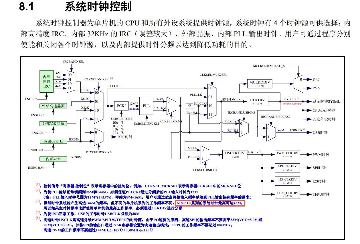

发表于 2025-9-3 08:49:27 | 显示全部楼层
独步*** 发表于 2025-9-2 22:52
{:4_213:我就想体验120M 一下飞的感觉!
那估计悬了,PLL得120M是给一些快速得外设准备的。TPU,SPI,PWM这些。

发表于 2025-9-3 12:00:53 | 显示全部楼层
不同的外设有不同的频率限制,比如高速PWM可以用120M~144M,TFPU最高108M
865
25122
发表于 2025-9-3 12:57:01 | 显示全部楼层
TFPU 可以 120MHz 以上
3078
7172
7172
发表于 2025-9-3 15:56:37 | 显示全部楼层
神*** 发表于 2025-9-3 12:57
TFPU 可以 120MHz 以上
手册里面写的不要超过108MHz啊?
手册写错了?
