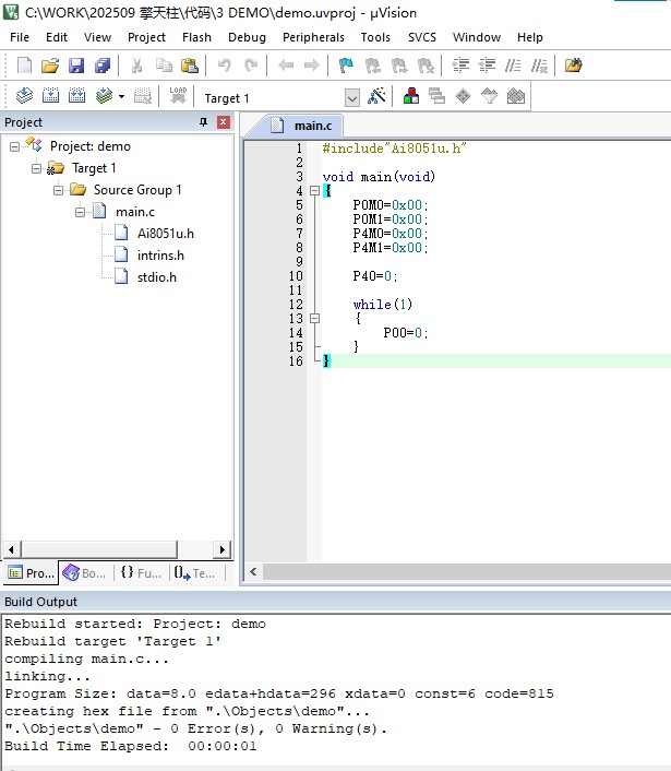

第三集 点亮第一颗LED 学习笔记
新建工程:创建空工程(6.5章节),添加头文件(ISP生成,保存过来),输入代码并编译
KeilC251的使用
Configuration: C/C++ 选4个缩进,Encoding选GB2312
Option:Target选XSmall和Large,Output选HEX-80
ISP中用到
头文件:选AI8051U,Keil C格式另存到工作目录
I/O口配置工具:可以批量地定义IO口,然后复制到自己的程序中
封装脚位:随时可查管腿定义
范例程序:可以参考和借鉴
这些功能真是太方便了!

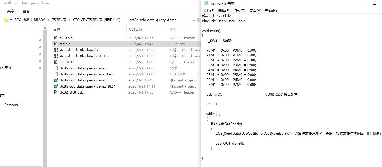

第四集 USB不停电下载 学习笔记
原来要先手动按一下,使得P32置0,端口出现HID1,才可以下载
现在在“收到用户命令后复位一ISP监控程序区”这个页面,把三个都勾上,先下载一次,后面可以反复下载了。
1、  实验对比比演示
2、  下载所需文件(STC官网-软件工具-库函数-USB库文件)
3、  移植关键部分到工程
3.1、添加头文件
3.2、USB初始化函数(lib+.h库实现)
3.3、命令参数
3.4、打开P_SW2寄存器和IE2寄存器(只打开一个位)
CDC(稍微好用一点),HID,
选查询方式,把头文件及库文件拷过来
因下载的文件与老师的不大一样,且手边暂时没有硬件硬件可试,故具体的不断电下载情况后面再试

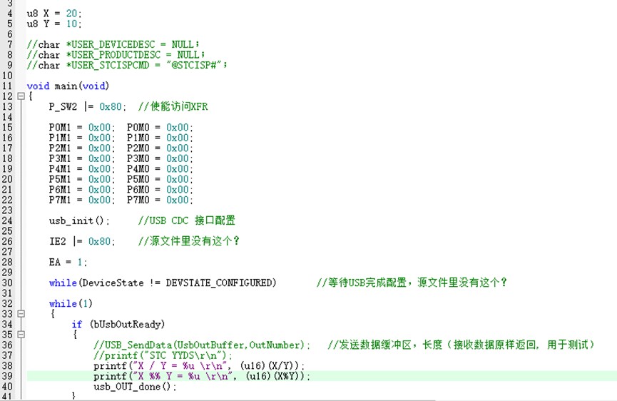

第五集 C语言基础 学习笔记
一、C语言USB-CD串口之printf函数的实现
1、 打开USB库中的PRINTF_HID宏定义(去掉//)
2、 理解PRINTF的函数原型的定义
      普通字符原封不动,注意%s等
      打开ISP,USB-CDC/串口模式,三个勾都选,主频24M,
      下载后,增加了一个COM8 CDC,速度选择多了,本质上是USB
      更多设置按钮,把发送数据的勾去掉,发送数据就不显示了,其它的另行试验

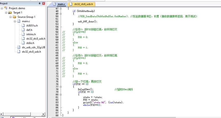

第六集 I/O输入输出 学习笔记
一、 什么是GPIO
四种模式:
1、 准双向口:传统51管腿,弱上拉,可吸入20mA,管腿可接330和开关到地
2、 推挽输出:强上拉,可输出20mA,要限流
3、 高阻输入:电流不入也不出
4、 开漏模式:断开内部上拉
判断高低还要考虑施密特触发器的设置,3.3V电源的判断线在1V左右
二、按键输入检测
任务1:按P32按钮灯亮,放开则灯灭
任务2:按P32按钮灯灭,放开则灯亮
任务3:按一下灯亮,再按灯灭,循环
三、课后小练
任务4:按P32按钮灯亮,按P33按钮灯灭
任务5:按P32按钮按一次一个灯亮,再按一次2个灯亮,直到所有的灯亮(变量+加法和乘法)
        //任务4:按P32按钮灯亮,按P33按钮灯灭
        if(P32 == 0 && P33 == 1)
            Delay20ms();                //延时20ms消抖
            if(P32 == 0)
                state = 0;
                P00 = state;
                printf("state:%d", (int)state);
                while(P32==0);
        else if(P32 == 1 && P33 == 0)
            if(P33 == 0)
                state = 1;
                P00 = state;
                while(P33==0);

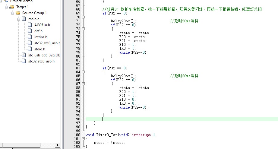

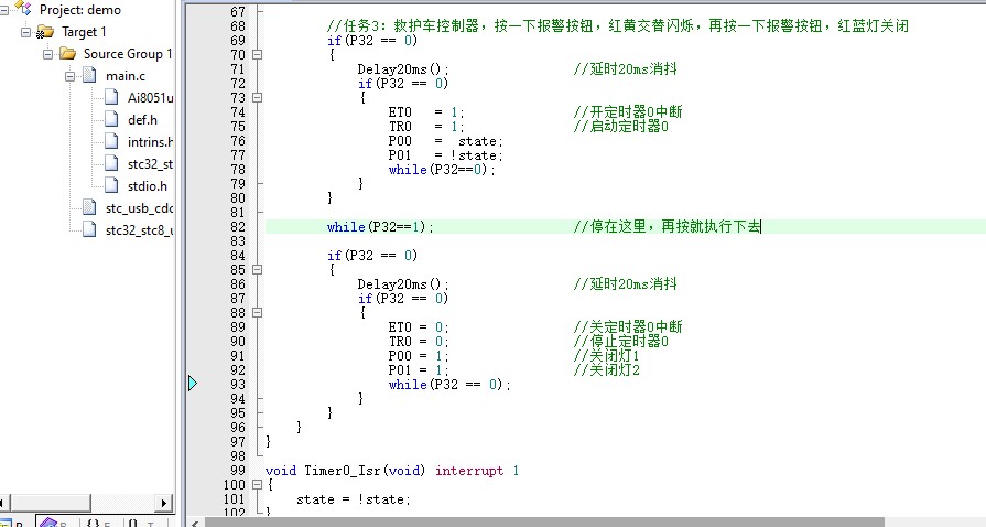

任务2:灯按一下点亮,三秒后熄灭
思路:在主程序中做个按键检测,亮灯,
          开3秒的定时中断,TR0置1,
          在3秒的定时中断中把灯关掉,TR0置0
任务3:救护车控制器,按下报警按钮,红黄交替闪烁,再按一下报警按钮,红蓝灯关闭
思路:主程序中做个按键检测,红亮蓝灭
         开0.5秒定时中断,TR0置1,
         再接一个按键检测,红灭蓝灭,并把TR0置0
         在0.5秒的定时中断中把两个灯反转即可
课后思考:定时器一次只能定时一次,如果有多个定时任务怎么办?
