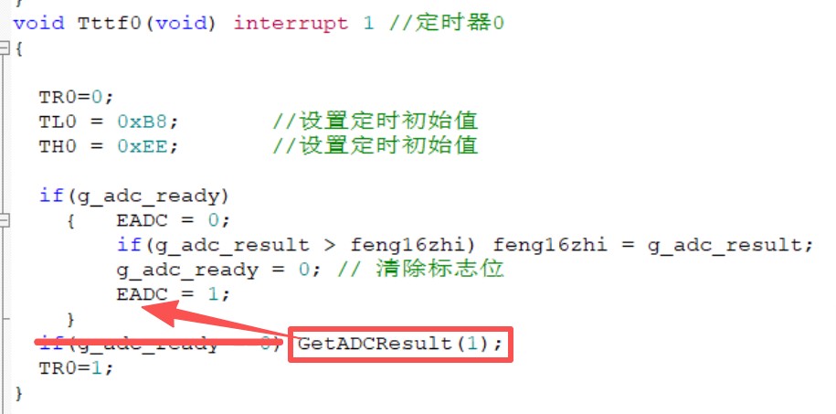

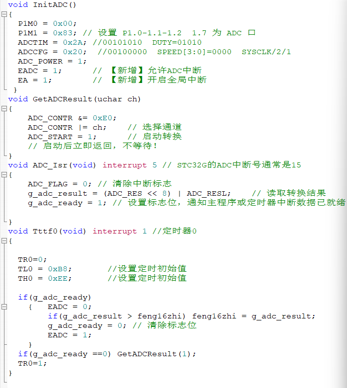

峰值feng16zhi有时偶尔会出现一个大的数值如3744,请大家帮忙查一下原因

发表于 2025-9-2 16:59:35 | 显示全部楼层
建议将启动ADC转换函数放到ADC转换完成之后,避免ADC转换过程中重复调用启动ADC转换函数
