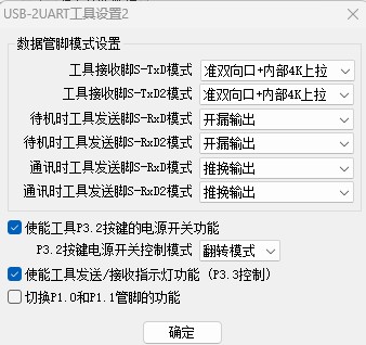

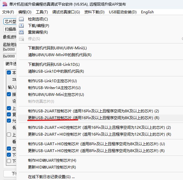

我在更新USB-2UART控制芯片时,发现翻转模式无效。
我的芯片是8H2K12U,SOP16封装,更新时即使选择了“翻转模式”实际上也是“按断模式”
但是如果选择更新USB-2UART+HID控制芯片时,就可以“翻转模式”了。
我是要在WSL模式下将这个UART用usbipd软件映射给Linux平台,好像不能用HID模式。
ISP版本我从6.95A试到6.95Z都同样问题,望修复,

发表于 2025-9-8 09:29:32 | 显示全部楼层
试了一下,还是不能“翻转模式”。
