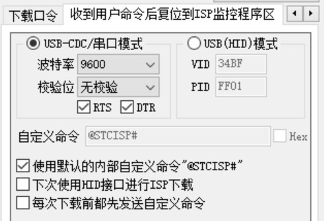

截图202509020913564132.jpg 请问这个 是不是可以做到不掉电烧录

发表于 2025-9-2 10:36:03 | 显示全部楼层
STC芯片是不是可以在485总线上做不掉电刷程序

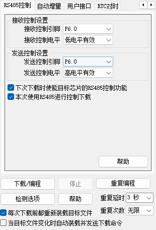

发表于 2025-9-2 11:32:52 | 显示全部楼层
485不断电烧录还要设置这些选项

发表于 2025-9-2 11:34:15 | 显示全部楼层
用的是什么型号的单片机,新型号默认就是半双工下载,使用硬件自动收发电路,不需要设置485控制,还能节省一个IO

发表于 2025-9-2 13:23:57 | 显示全部楼层
Debu*** 发表于 2025-9-2 11:34
用的是什么型号的单片机,新型号默认就是半双工下载,使用硬件自动收发电路,不需要设置485控制,还能节省 ...
主要是485有一个收发控制脚  我不知道这个烧录工具能否实现自己切换

发表于 2025-9-2 13:29:55 | 显示全部楼层
Debu*** 发表于 2025-9-2 11:32
485不断电烧录还要设置这些选项
不清楚你用的是什么烧录工具  详情 回复 发表于 2025-9-2 14:24

发表于 2025-9-2 14:24:38 | 显示全部楼层
不清楚你用的是什么烧录工具
