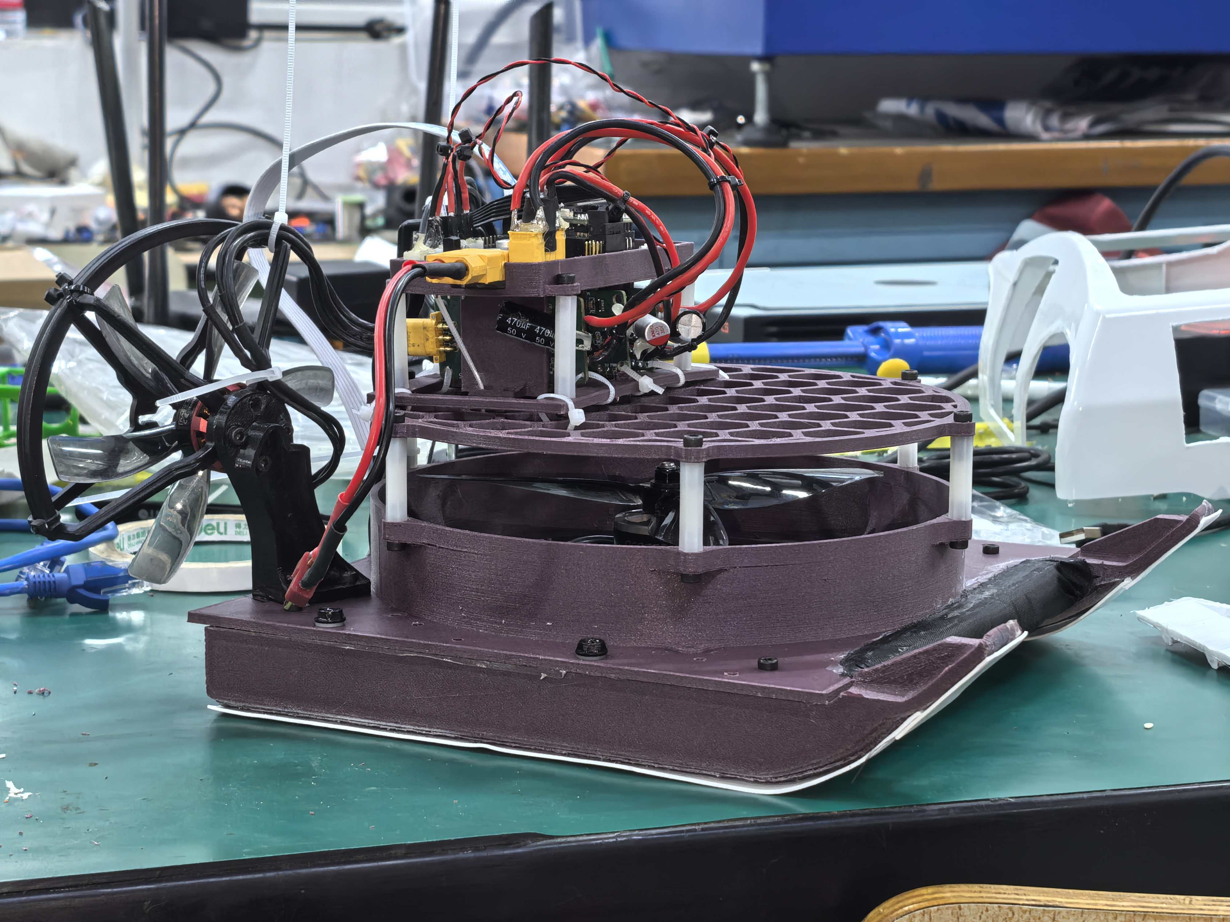

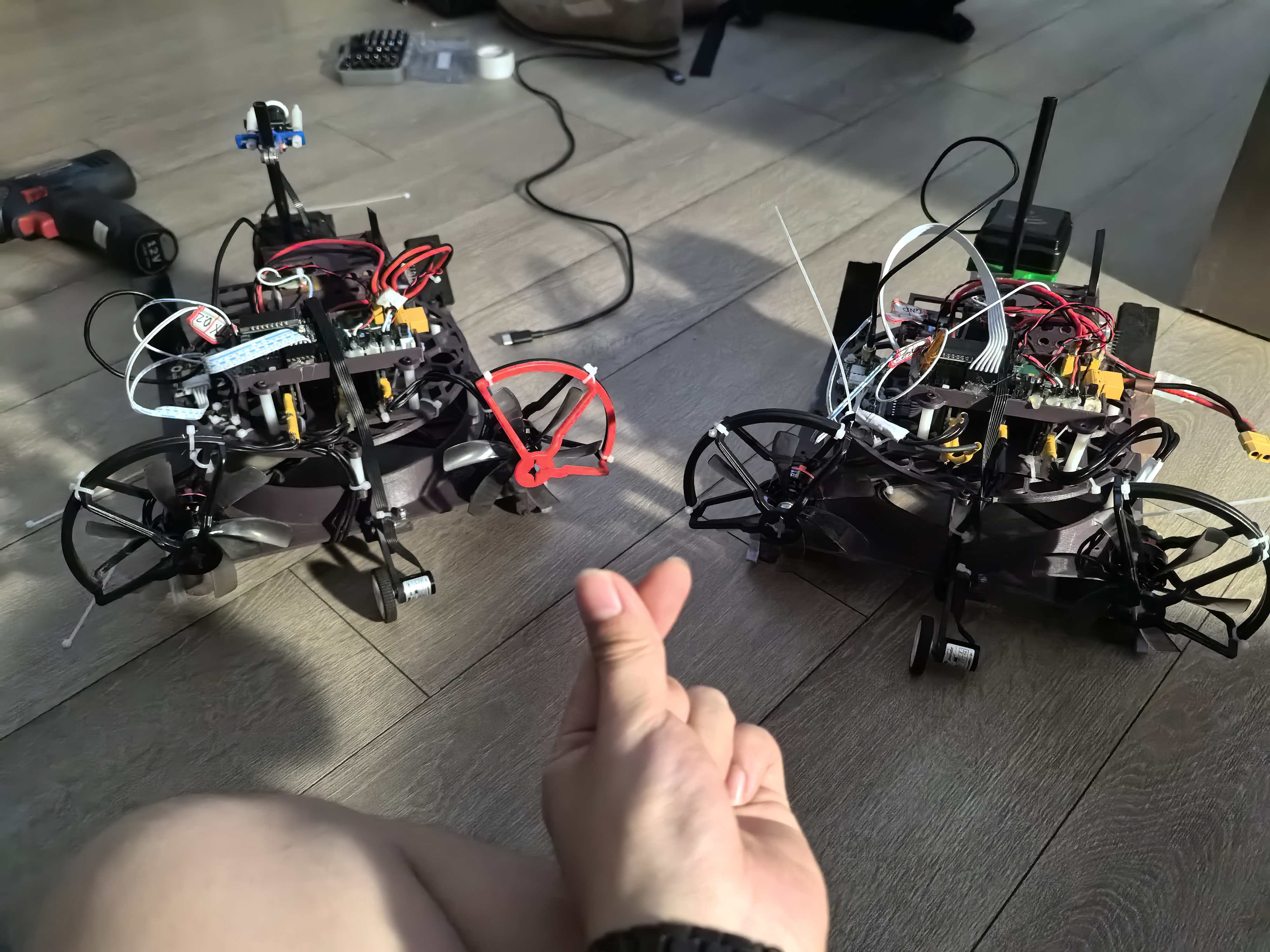

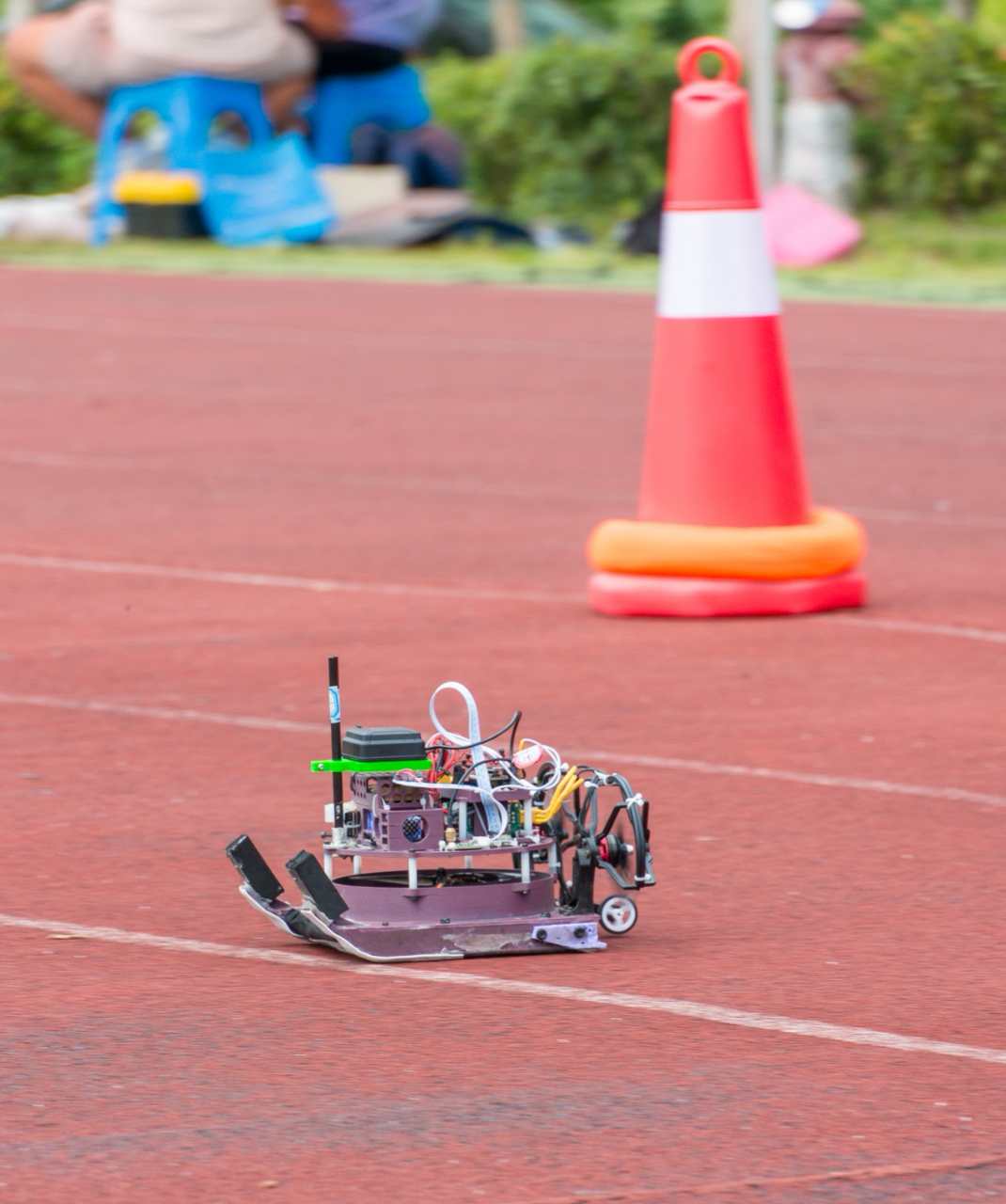

我们最开始就决定使用自己设计的车模参加比赛。我们前期十分重视船体的机械设计,因为我们深知户外场景下设备的稳定性才是一切的根基。日后发生的事也印证了这一点。我们采用一个2806电机作为气垫风扇电机。两个2205电机作为推进电机。用的是我们自己设计的3D打印船体,也是双橇板结构。在前期测试中我们发现地面摩擦浪费了大量推力,所以我们采取了两项措施,1:使用低摩擦系数材料作为橇板衬垫来减小摩擦力;2:在两个橇板前方设置布兜来都住空气,以此增大气垫压力。同时由于三面包围结构,气垫产生的向后的反作用力还可以获得增加了一部分推力。基于以上两项措施我们的船可以在真正的草坪上畅行无阻。
关于硬件设计部分,我们采用AI8051U作为主控芯片,STC32g12k128作为电调的控制芯片。作为主控的STCAI8051U,在传统 8051 内核上升级,兼顾代码兼容性与运算速度,即使运算大量双精度类型的GPS坐标也没有丝毫压力。即使在户外场景下它的稳定性也非常的高,在我们的调试过程中没有出现奇奇怪怪的问题。负责电调的STC32g12k128,高速 CPU 能精准处理 PWM 生成、转速闭环调节,应对负载变化;高精度 ADC 采集电机参数,支撑过载保护与故障预警。值得一提的是直到比赛结束我们的主板和电调从来没有坏过,一方面是硬件设计我们花了很大的心思,另一方面也离不开稳定的芯片,这是对我们拿国奖的极大助力。

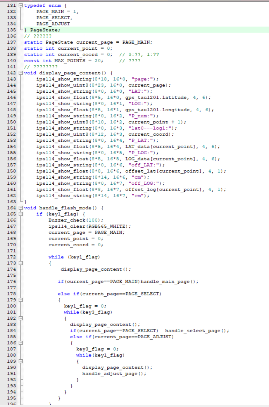

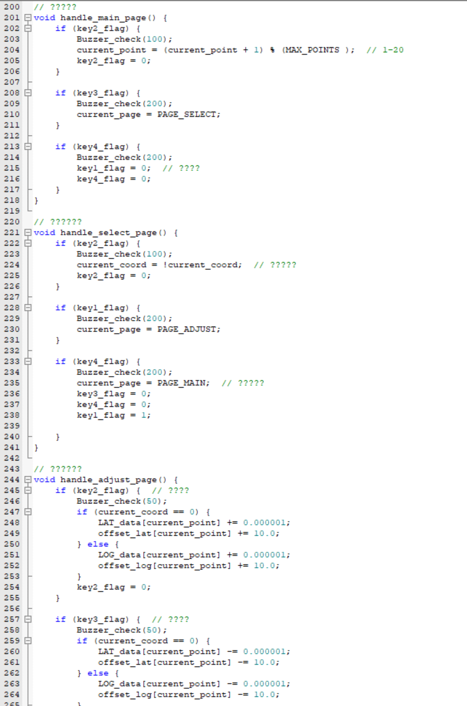

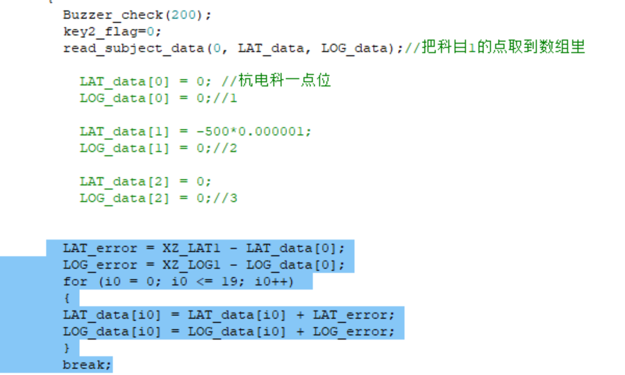

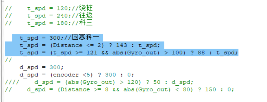

软件上,有两个比较有创意的点可以分享一下。1:自动修点程序。首先在第一个点的位置取点,将flash里的点取出来的时候自动计算当前点位与存储的第一个点位的误差,并将该误差添加到所有点上,这样可以消除轨迹的整体误差。这样不管过多久,点位怎么飘,在取点后的短时间内我的轨迹都是精准的。(跑的过程时间较短,GPS不会太飘)。2:我们为GPS设计了单独供电,避免了GPS冷启动,极大提高了我们的调试效率。

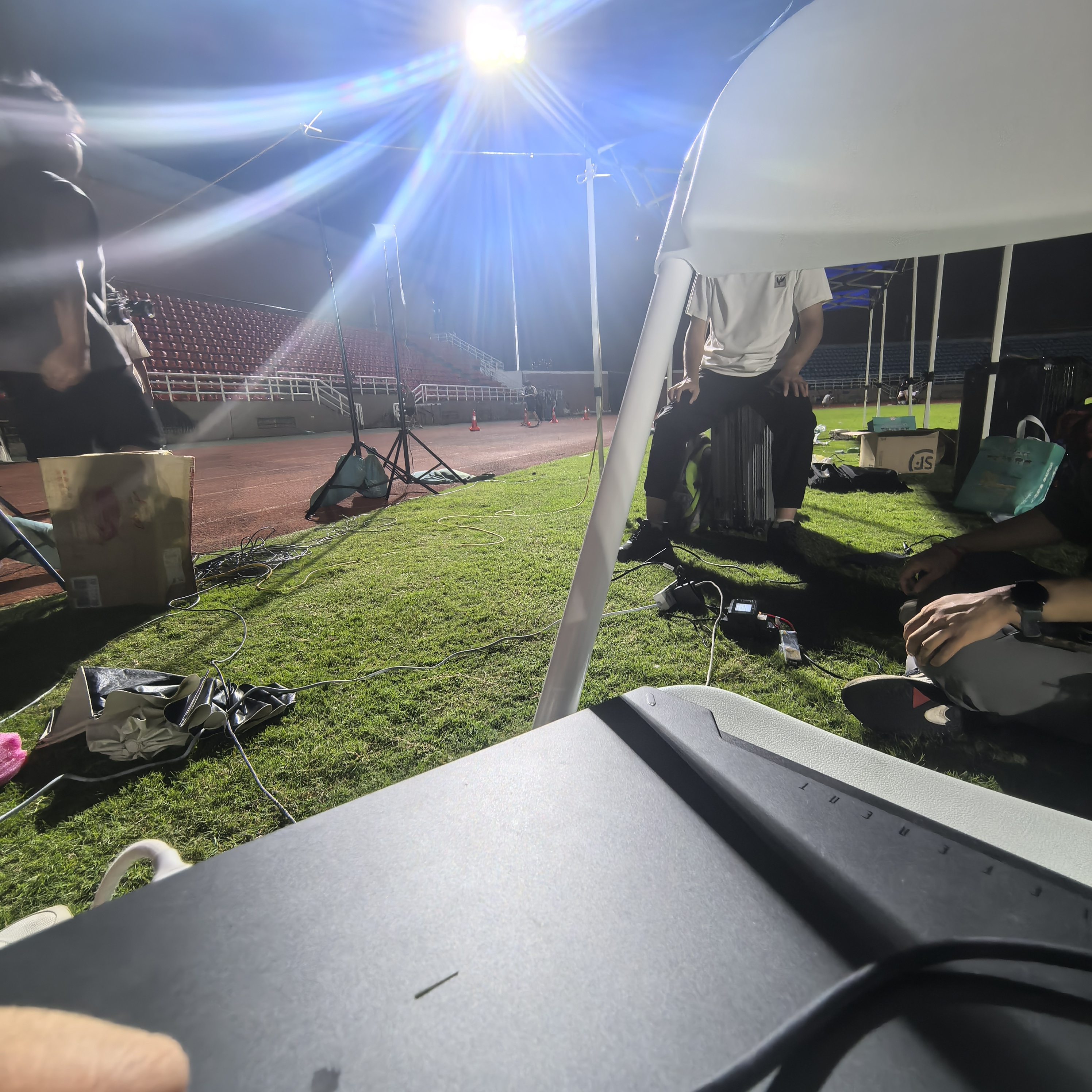

其实最难的还是调车的过程。操场白天热得要命,所以我们大多数时候都是晚上出去调车。即使是晚上,上海临港的湿热还是让人汗如雨下。不过是和一群志同道合的人一起奋斗,所以这个过程倒也没有那么苦。

求稳一直是我们组永恒不变的信念,因此我们准备了两辆车,两辆车互为备份。

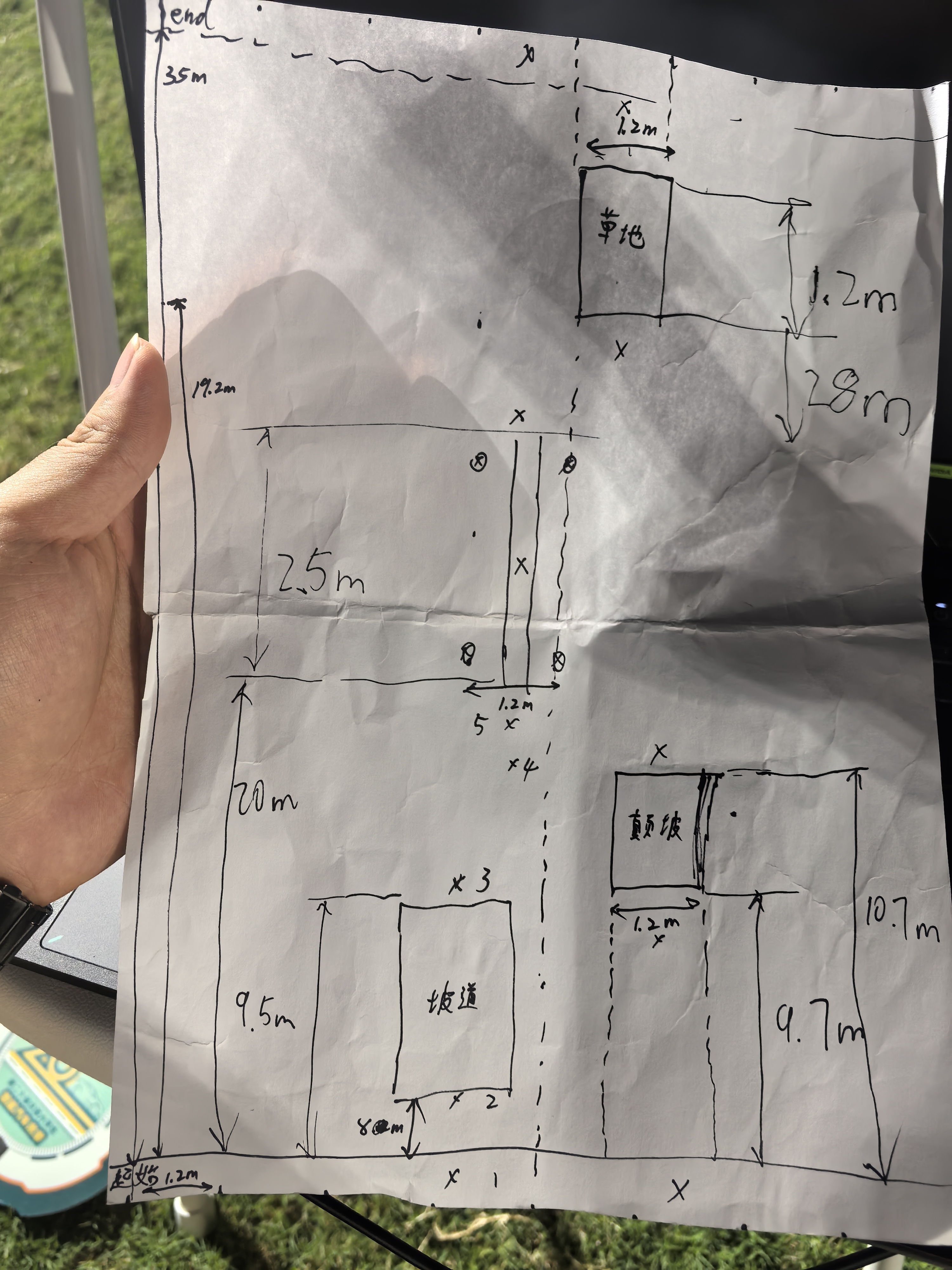

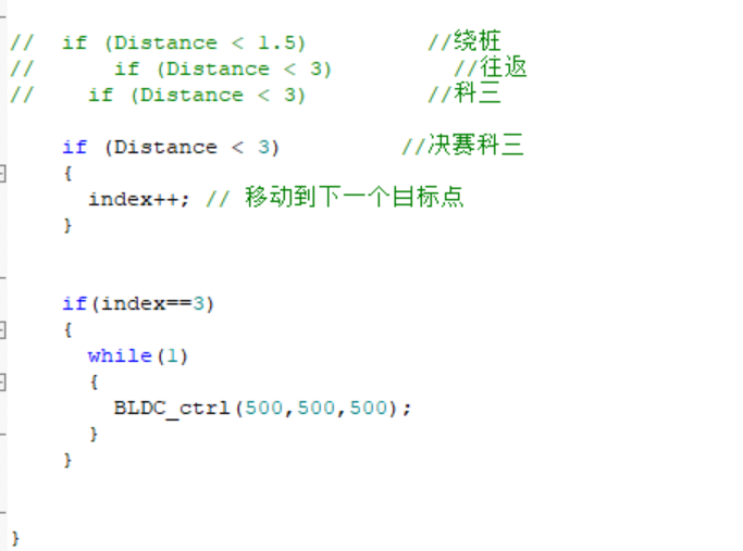

由于当时赛场的点飘得不行所以我们取得了很大的优势,不出意外我们第一天预赛第一。第二天的决赛我们吸取第一天的教训,提前一天晚上用备份车采好了点,把点手动敲到程序里。第一趟有效成绩基本锁定国赛名额,于是后面我们跑得很保守。
到了国赛,由于我们的车本身摩擦力很小,于是我们放弃了气垫风扇,只留下推进风扇提供动力。由于减小了质量我们船身姿态的稳定性也得到了大幅提升。赛前第一天,由于比赛可以烧写程序,我们选择测量赛场数据并将预设的点位手动写到程序里。点位没有问题但是我们的车出了问题,一直稳定的两辆突然有一辆抽风了似得,上电就原地旋转,不管怎么换配件改程序,始终修不好。炎热的天气,衣服被汗水浸透黏在身上,湿热,困意,饥饿让我的SAN值跌倒谷底。然后用另一辆车试跑科二,发现原来能跑的科二点位也跑不了(后面发现是发车点弄错了)。一种濒临绝望的感觉笼罩心头。更糟糕的是操场开始喷水灌溉草坪。我们的车,电脑都在喷洒范围内,此时绝望的情绪达到顶峰,“回家吧孩子,跑个科一就回家吧”在我的脑海里回荡。好在我的队友此时还保持着冷静,我们一起把东西挪位之后,葛同学去采科三的点,吴同学安慰我,和我一起解决了科二的问题。第二天上午科一科二顺利比完,科三点位不准的问题也在下午开始比赛的前一个多小时解决(程序版本混乱导致用了有问题的程序,换了一套程序就好了)。最后就是三个科目无一罚时,排名八名,顺利挺进国一。从报道那天下午四点开始到第二天晚上八点我们比完,28个小时中,我们在杭电的操场呆了24个小时。虽然一直想的是尽力而为,稳住国二,能苟进国一更好,但真正支撑我们到最后的还是那股拿国一的信念。

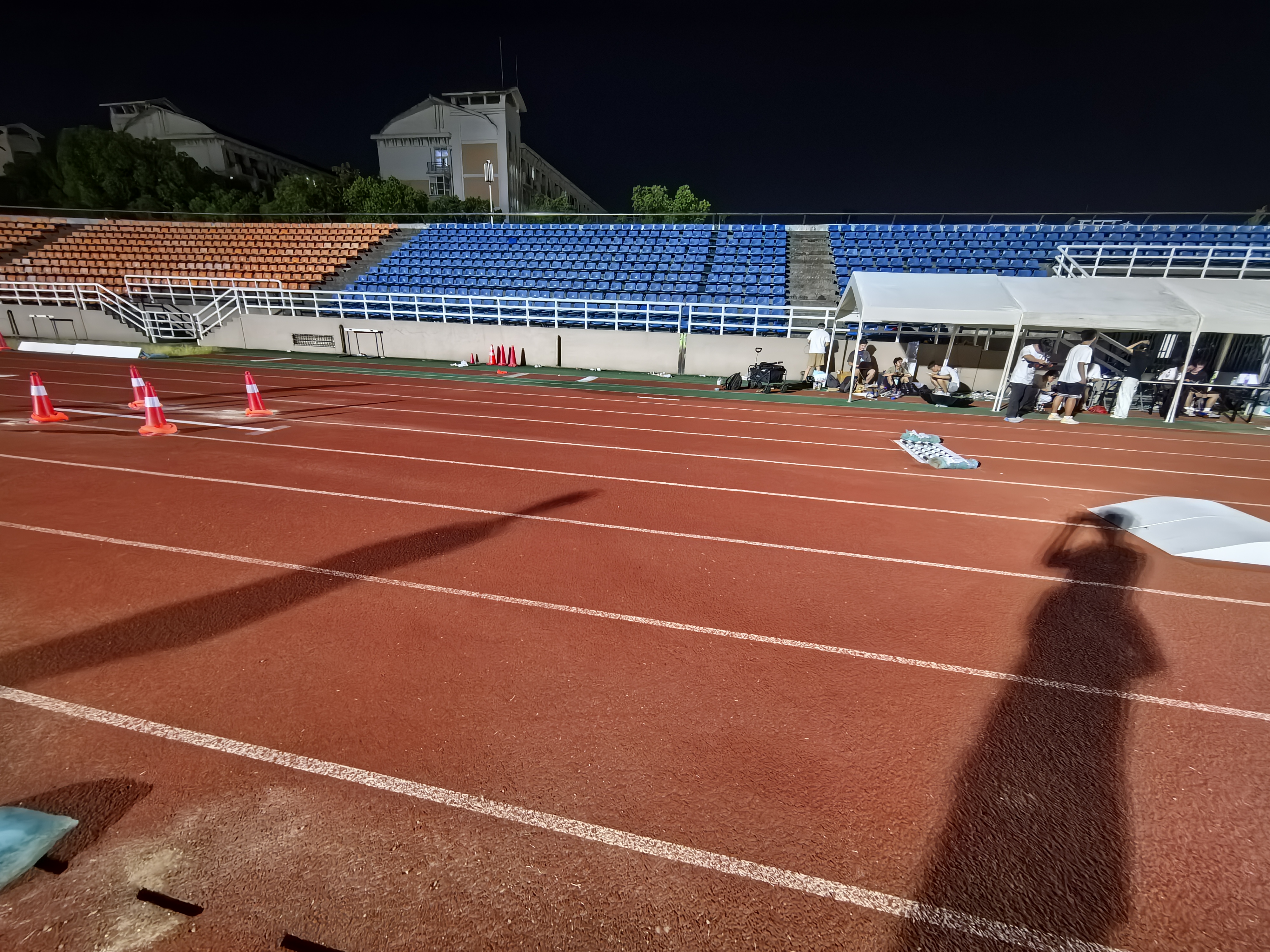

在杭电操场测距
在杭电操场测距

国赛前一天晚上猛猛调,真的热得要去世了
