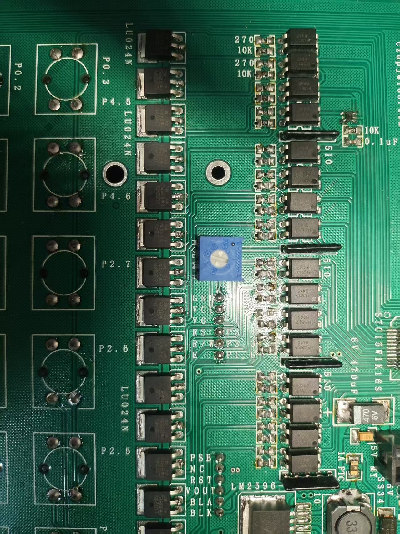

控制板用的变压器,12V经过LM2596 5.0给单片机供电.
24V 整流后一路去电磁阀,一路经过LM7824稳压后给输入信号.

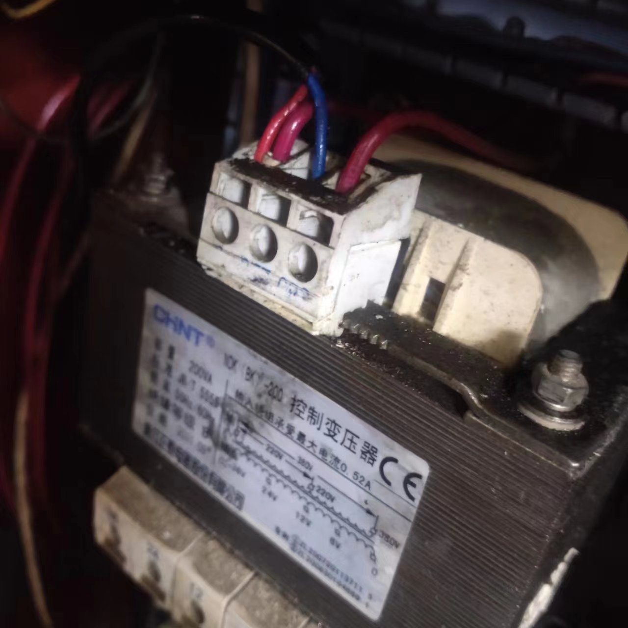

换了好几块板都是同样情况.
后来才给我说:
因为油泵压力上不去,误以为我电路板输出功率不够,
厂里把AC 24V改接到变压器36V上去.
导致7824带负载能力减弱.

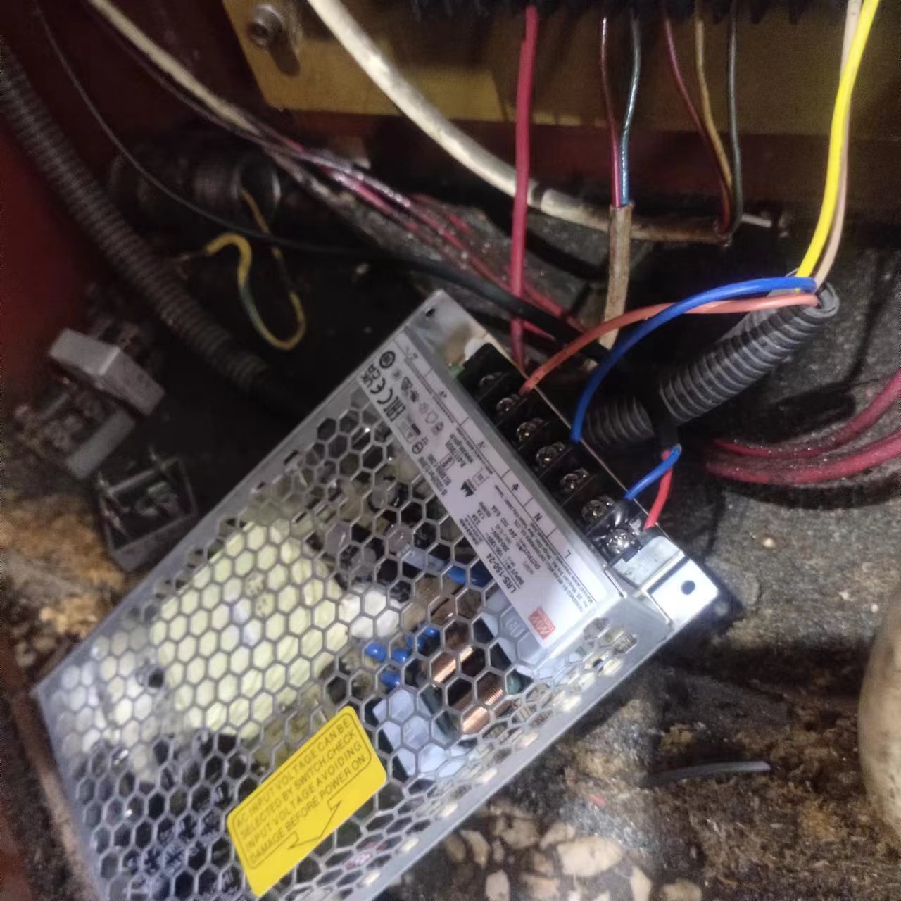

于是我车里找了一个开关电源接输出部分,
开机运行十几天,工作正常.

今天上午,又反应一台机器,其中两个动作的
LU024击穿,自己已经更换了好几块板,
只要开机,按任意一个动作,
会导致其中固定两个动作LU024击穿.
问我什么原因,我一时语塞,说不上来.

经常是击穿同样一个输出点.控制板栅极电阻270欧,上拉电阻10K,续流二极管M7

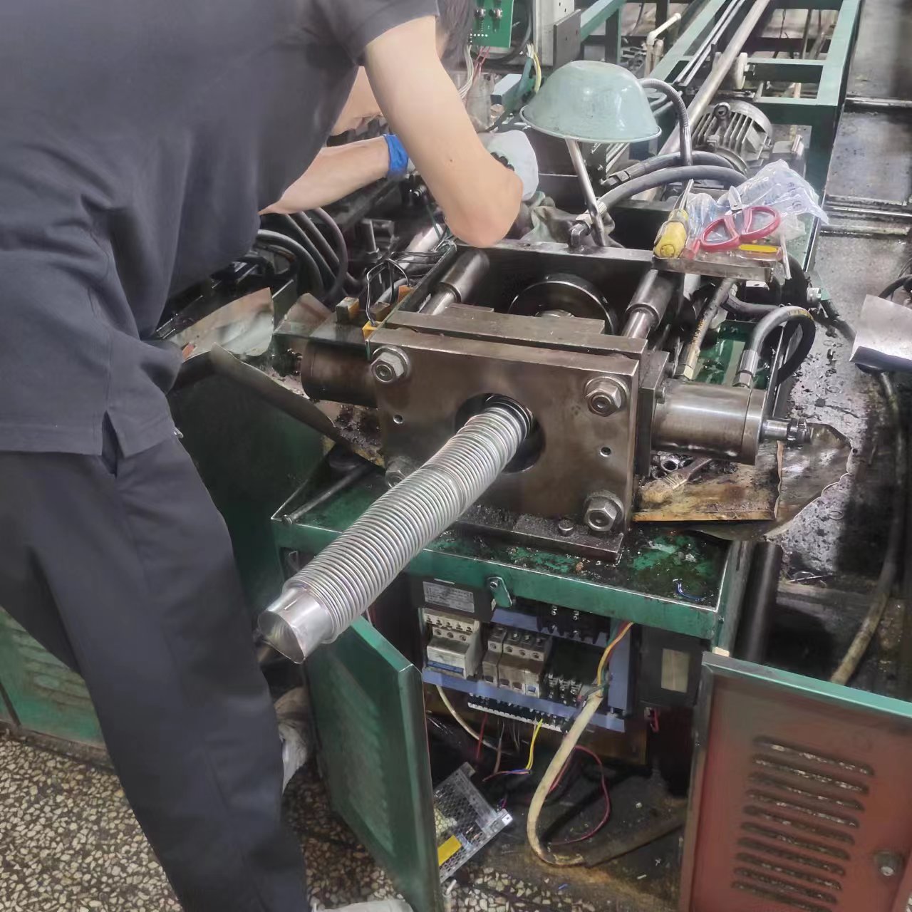

发表于 2025-9-1 20:29:05 | 显示全部楼层
今天修的是第三台了,第一台已经复原,用了BK350
听取我的建议,油泵溢流阀更换新的,压力可以打到14MPa
第二台经常烧LU024,输出端改接24V开关电源,
使用了一个多星期.
今天是第三台,还没有找到问题,想把BK150输出24V整流稳压一下,
看看是否可以解决问题.
以前也经常有人遇到控制板专烧某个点的场效应管.始终很难解决.

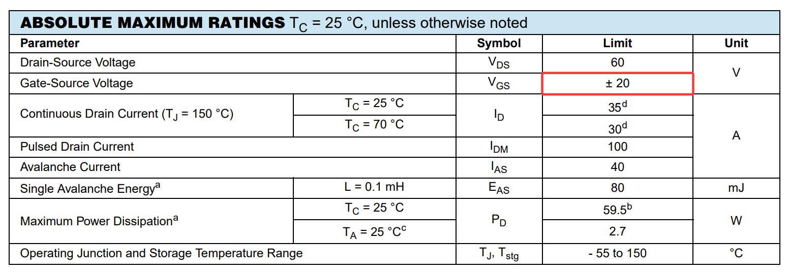

发表于 2025-9-2 07:54:08 | 显示全部楼层
VGS最大20V,不能给24V
