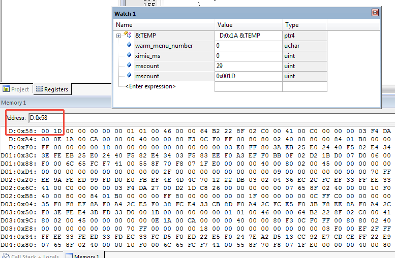

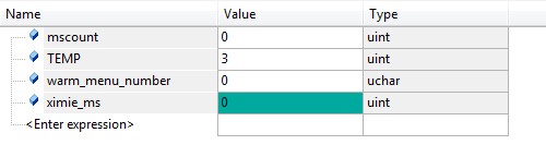

变量值有些可以修改有些不可以修改,是有问题要求导致不能修改变量值吗?

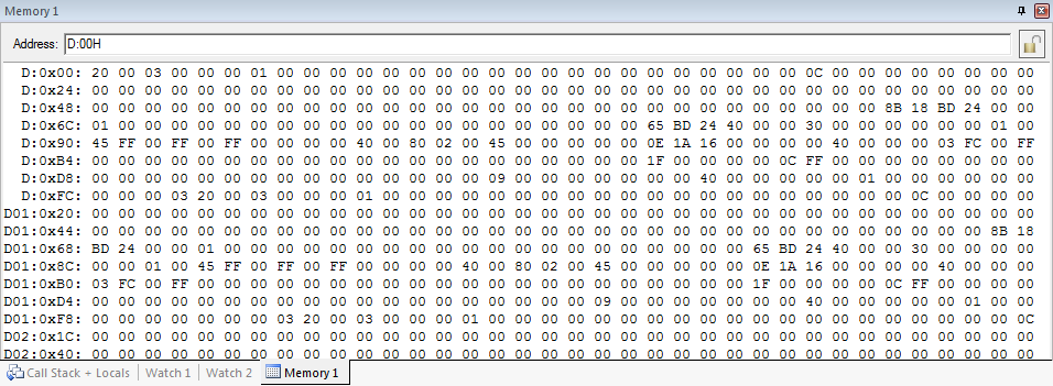

发表于 2025-9-1 12:04:35 | 显示全部楼层

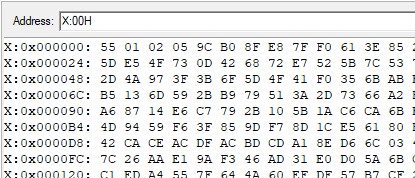

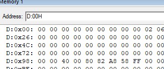

试了下可以复现
修改Memory窗口对应地址的内存,watch窗口可以产生变化,先用这个措施试下
data变量:
D:xxH 地址
xdata变量:
X:xxH 地址

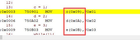

可以指定存储地址,或者仿真时看一下定义 [attachimg]113497[/attachimg]  详情 回复 发表于 2025-9-1 16:34

感谢回复,有点高级了,再请教下,怎么查找变量对应地址的内存啊
可以指定存储地址,或者仿真时看一下定义

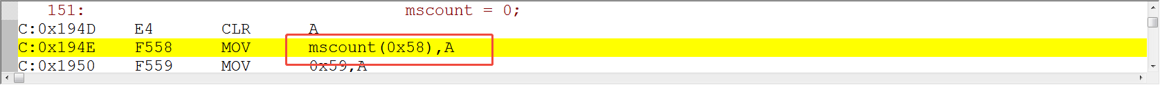

好的,我通过豆包,也找到办法了,刚回到论坛看到您的回复,我之前也留意到您这个方式,但只显示【C:0x194E    F558     MOV      mscount(0x58),A】,我看到没有D:这个我还以为不是呢,失之交臂了

从豆包搜索出来另一种办法,也一起分享下,https://blog.csdn.net/qlexcel/article/details/142282074
