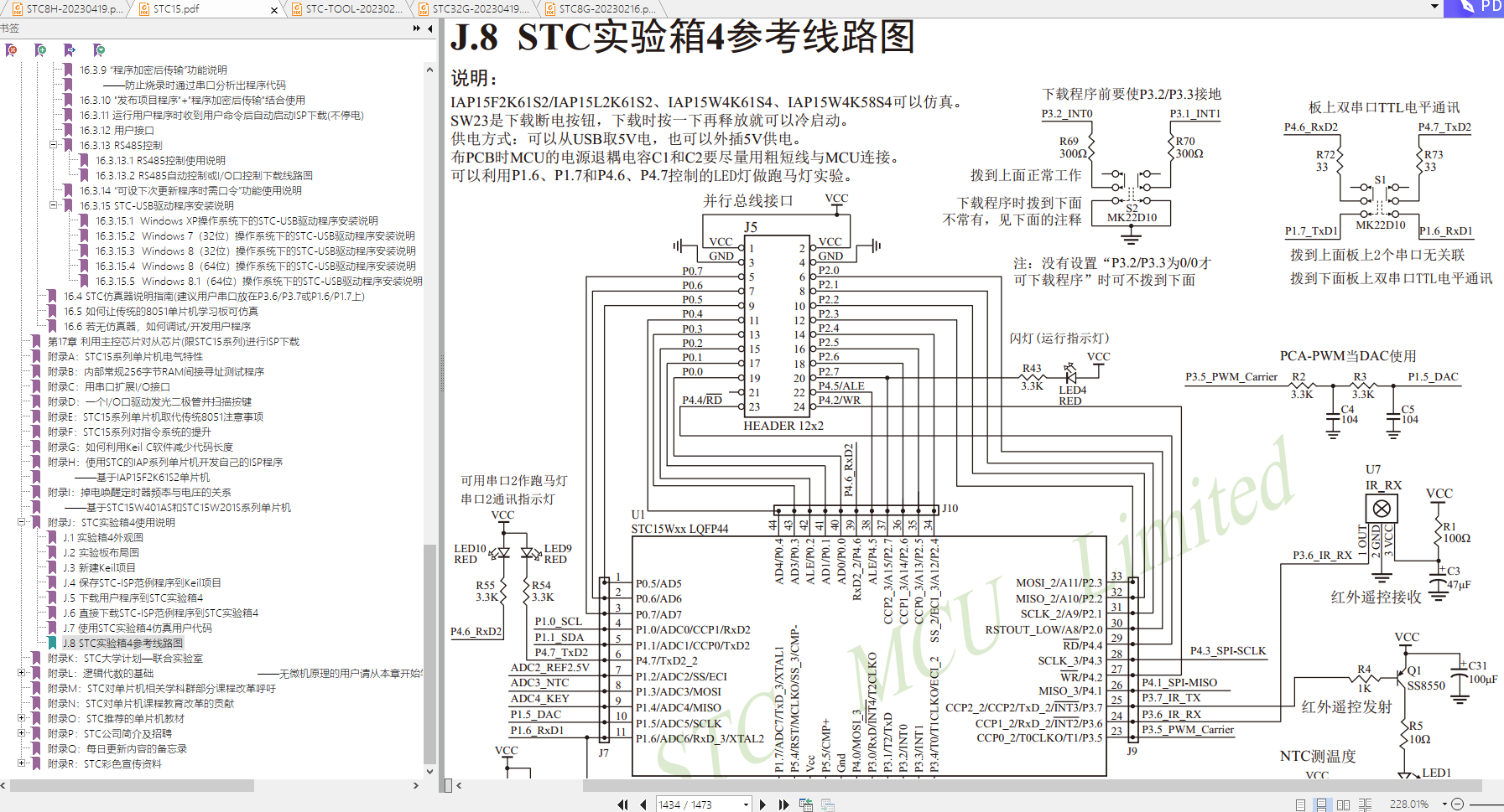

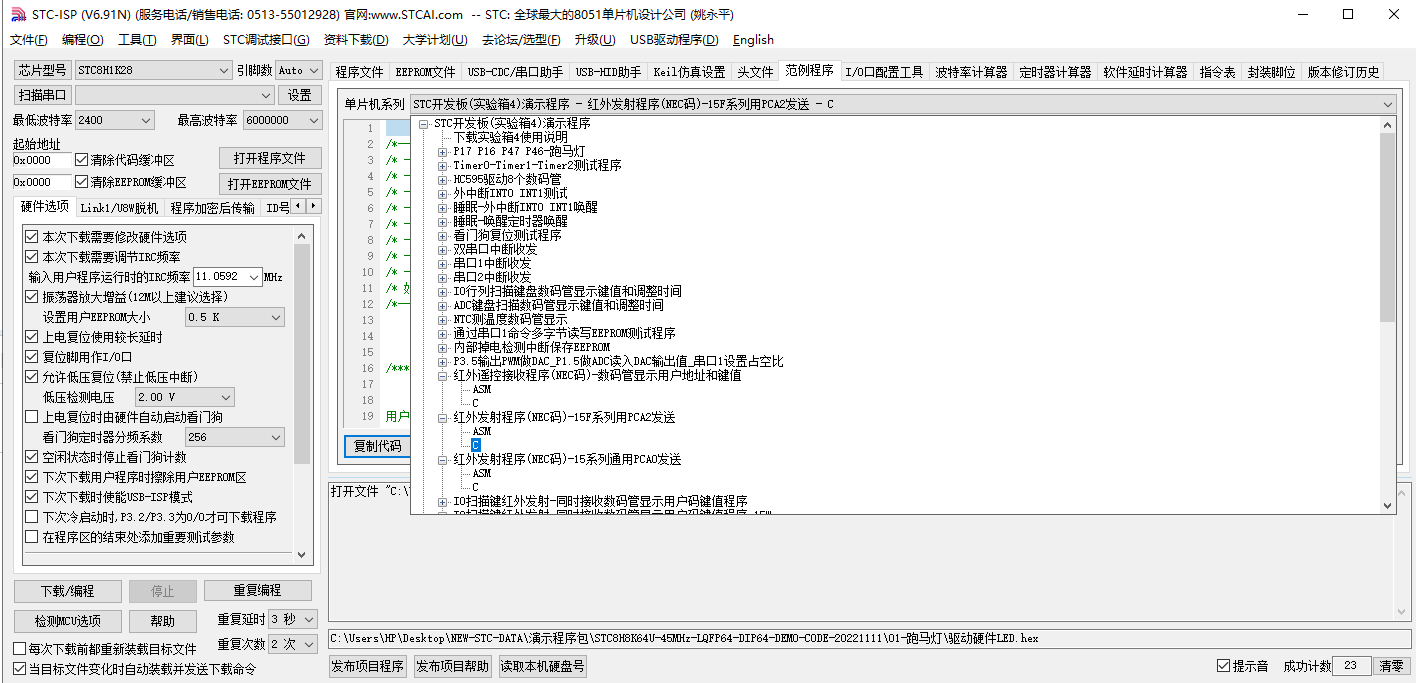

附件是老STC15实验箱的配套演示程序
STC-STUDY-BOARD4-SCH-C-ASM-VER2.RAR
14.88 MB, 下载次数: 96
