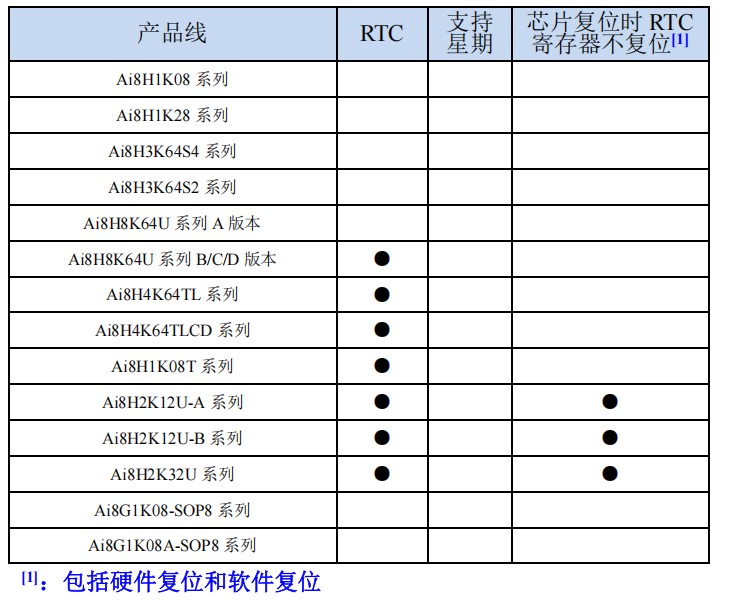

AI8H2K32U看门狗复位,RTC时间丢失,手册上说不会RTC寄存器,是怎么回事?

关于您提到的“AI8H2K32U看门狗复位导致RTC时间数据丢失”的问题,我们非常重视,并对此进行详细分析。根据AI8H2K32U芯片的数据手册,其RTC(实时时钟)模块在系统正常运行或低功耗模式下应保持数据不丢失,即使发生看门狗复位(WDT Reset),也不应影响RTC寄存器的内容。然而,在实际应用中,若出现RTC时间数据丢失的情况,可能是由以下几种原因造成的:

检查复位后是否有用户程序初始化了RTC,具体分析需要上传程序
