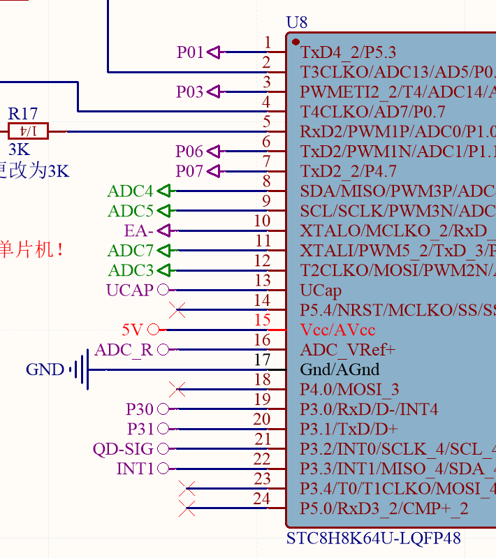

如题 这款8H8K64的 ADC供电引脚,我现在用的是LM336  5V的芯片提供基准5V ADC供电电压,不清楚咱这款单片机ADC口要求的电流,不知道我这款芯片LM336是否合适

关于STC8H8K64U的ADC引脚电源消耗电流情况,以下为专业说明:
STC8H8K64U是一款基于增强型8051内核的高性能单片机,其ADC模块支持多通道模拟信号采集。在使用过程中,ADC模块的供电电压(VDDA)和参考电压(VREF)对系统稳定性与测量精度具有重要影响。
针对您提到的LM336 5V基准电压源用于ADC供电的情况,需从以下几个方面进行分析:
1. ADC供电引脚电流需求
   STC8H8K64U的ADC模块对VDDA引脚的供电要求主要取决于内部电路的工作状态。通常情况下,ADC模块在正常工作时的静态电流较小,一般在几微安至几十微安范围内。具体数值可参考STC官方提供的数据手册(Datasheet)中的“Power Supply Current”部分。在ADC转换过程中,电流会略有增加,但整体仍属于低功耗范围。
2. LM336 5V基准电压源特性
   LM336是一款精密温度补偿型二极管基准电压源,输出电压稳定且温度系数较低,适用于对电压精度要求较高的场合。其最大输出电流能力约为10mA,具备良好的负载调整率和线性调整率。因此,在大多数常规应用中,LM336能够满足STC8H8K64U ADC模块的供电需求。
3. 适用性评估
   综合来看,LM336 5V作为STC8H8K64U ADC模块的供电电压是可行的。其输出电压稳定、精度较高,且电流能力足以支持ADC模块的正常工作。不过需要注意以下几点:
确保ADC供电引脚(VDDA)与数字电源(VDD)之间有良好的隔离,以避免数字噪声对模拟信号的影响。
若ADC采样频率较高或同时进行多通道采样,建议使用低噪声、高稳定性的电源模块,以确保ADC转换精度。
在高速或高精度应用中,可考虑使用专用的ADC参考电压源,如TI的REF3050等,以进一步提升系统性能。
综上所述,LM336 5V在多数应用场景下可以作为STC8H8K64U ADC模块的供电方案。若您对系统性能有更高要求,建议根据实际应用环境选择更优化的电源方案。如需进一步技术支持,欢迎联系国芯人工智能技术团队。

跟AVcc不同,ADC_VRef脚只是做电压参考,基本不耗电,通常外部基准电压源内阻很低,不需要考虑基准源带载能力影响.

VREF电流很小,但要注意VREF不能比VCC高
