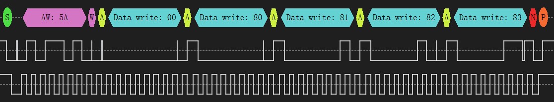

在下面这个帖子中,我描述了开发STC8H1K17 I2C 通讯的问题:
IAP_06_从机没办法发出NACK - ISP下载/做自己的ISP 国芯人工智能技术交流网站 - AI32位8051交流社区
我的I2C是使用轮询的方式接收数据,每次要接收多个字节的数据,如果我要在主机发完最后一个字节数据的时候,从机发出NACK,我要怎么做?

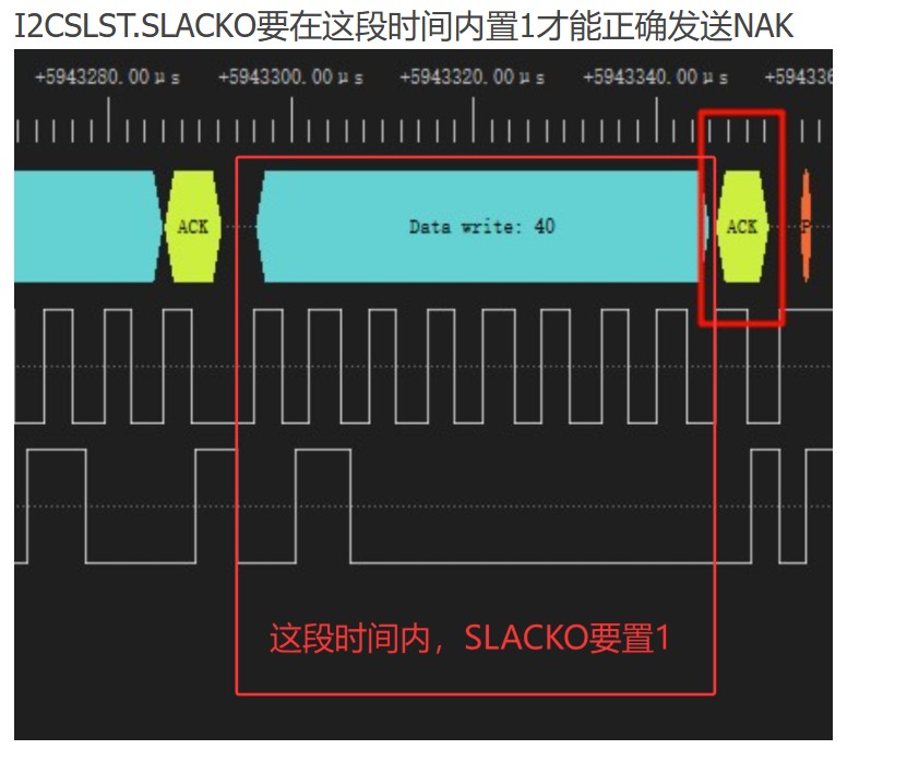

发表于 2025-8-31 12:05:08 | 显示全部楼层
在当前RXIF事件,清理RXIF标识位时同时给SLACKO置1,或者上一个RXIF事件接收完置1 ?
再不行上一个字节接受完加几个NOP总能把时间点卡在那个区间吧~

发表于 2025-9-1 12:12:31 | 显示全部楼层
接收指定字节数据后设置NAK标志即可,附件例子供参考
  1.             if(Rx_Cnt >= 3)     //从机接收 4 个字节后返回 NAK
  2.             {
  3.                 I2CSLST |= 1;   //发送 NAK
  4.             }
  5.             RxBuffer[Rx_Cnt++] = I2CRXD;        //处理RECV事件(RECV DATA)

发表于 2025-9-1 12:36:46 | 显示全部楼层
可以声明一个变量用于计数,在该位置判断是否收到若干个字节,如是,设置SLACKO为1,下一个应答位就会发送NACK

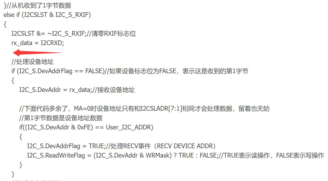

 楼主| 发表于 2025-9-3 10:08:32 | 显示全部楼层
Debu*** 发表于 2025-9-1 12:36
可以声明一个变量用于计数,在该位置判断是否收到若干个字节,如是,设置SLACKO为1,下一个应答位就会发送N ...
我的思路就是这样子,不过不是放在rx_data = I2CRXD;的后面,而是放在了else if (I2CSLST & I2C_S_RXIF)代码块的中间,一直没起到想要的效果,和这个位置有关系吗?
