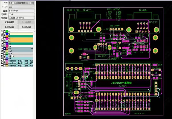

一早四五点起床
找资料 想画一块USB 2UART 转MAX232双串口电路板
一块232芯片带两路串口。
上次SOP16没有达到要求,应该是还需要232芯片转换,
然后再接USB 转232下载线通讯。
论坛芯片连接没有找到 TSSOP20脚芯片资料,
只有单片机芯片PDF文档,
通过搜索找到STC下载线路图。

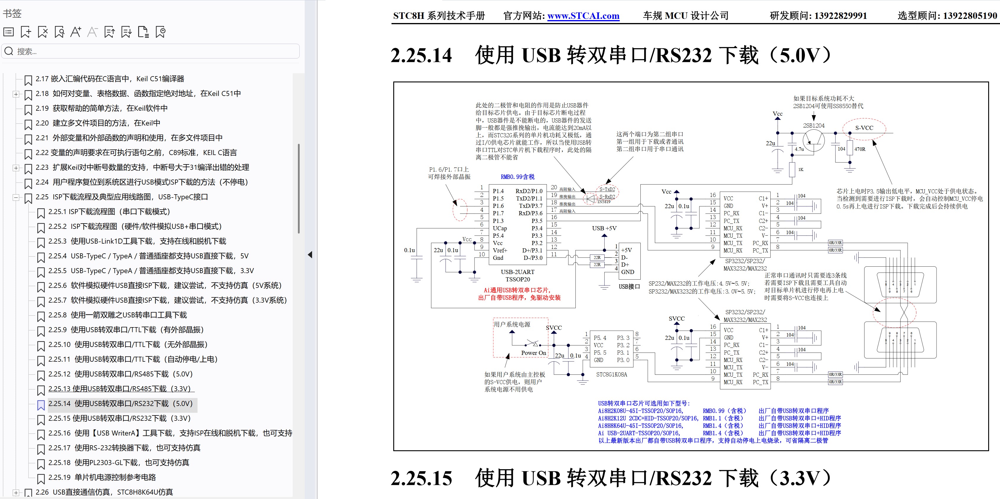

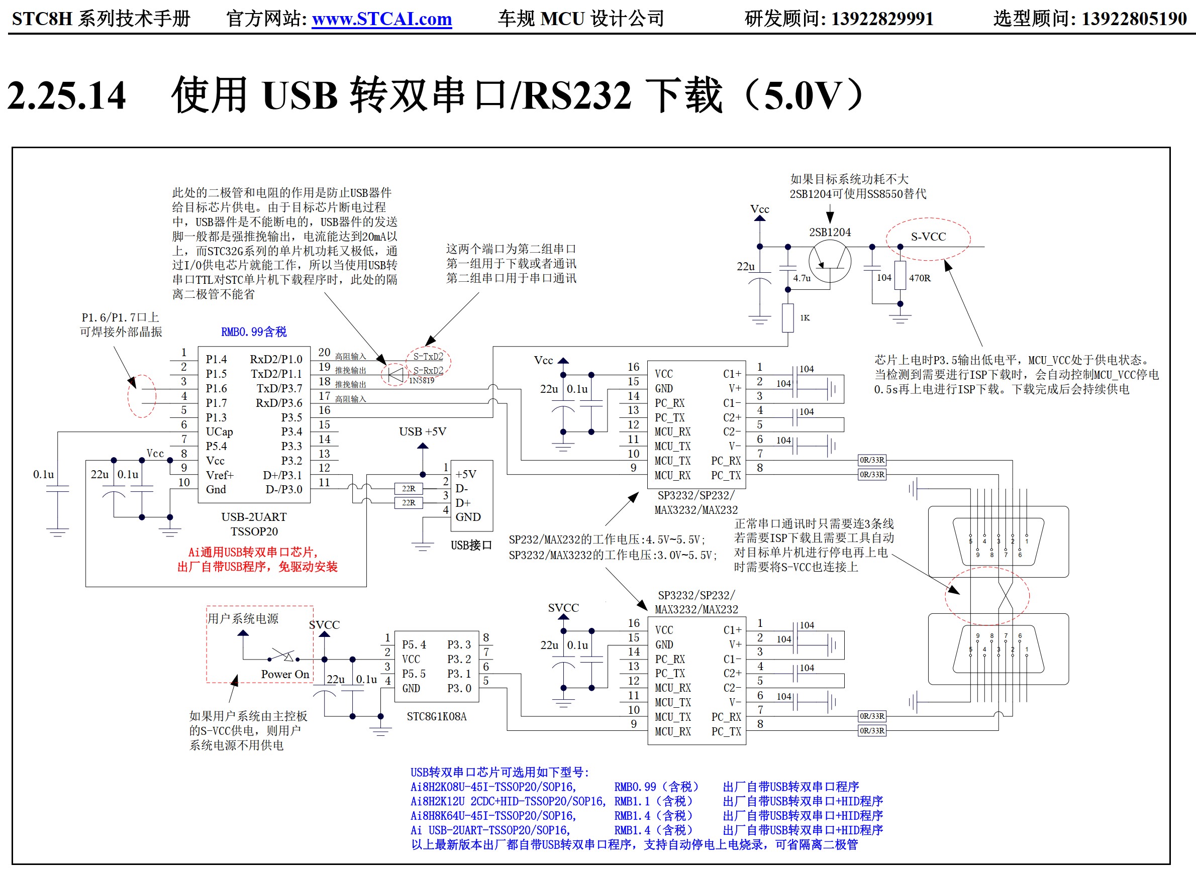

网上搜索的图纸经常错误百出,知乎上的接线图把
DB9插座2脚接到14和7似乎不对。
再在买的几本书中找232芯片接口资料
要么没有,要么不全。
画好了USB转双串口,多余部分画了一个Ai8051最小系统,
大师看看这样可以么
所以搞电子每一步都要做好记录,
在网上找资料太费时间了,太累了。
以前保存的通讯芯片通讯接口,不知道放在哪一个U盘了,
有好多U盘用着用着就坏了。

 楼主| 发表于 2025-8-30 18:19:48 | 显示全部楼层
很多网站还动不动让你扫码付费
画出来的线路板有可能根本不能用
